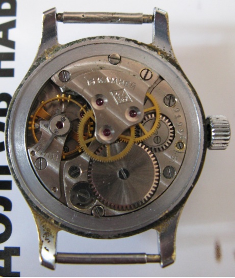

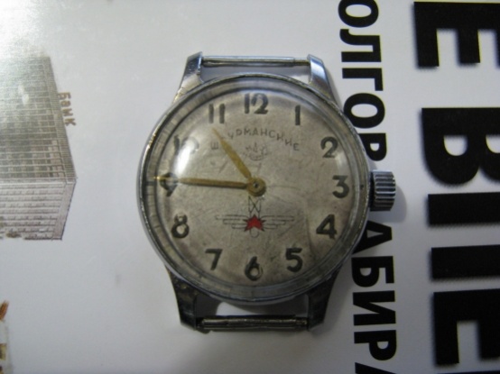

Добрый день, уважаемые знатоки и любители прекрасного!!
Кстати говоря, насчет гагаринских, вот чем обзавелся вчера =)) Вот только пришел домой, открыл крышечку и понял что эти ждали полета Гагарина 10 лет, ибо выпущены были в первом квартале 51 года... Параллельно снова задаю вопрос: подскажите пожалуйста можно ли у них восстановить циферблат? Если да, то как? Заранее всем большое спасибо!!!

Циферблат уже не восстановить, только смыть и нанести заново... а это неприемлимо по многим причинам... Д и механизм тут не родной, должен быть 17 камней со стоп секундой... стрелки не родные и зав. головка... Центральной секундной стрелки вообще нет... Наверно на механизм от Победы поставили цифер от штурманских... Сорри но это все так... я б такое вернул продавцу. Вот как должны Штурманские выглядеть:
http://www.netgrafik.ch/space1.htm хотя и тут не родная зав. головка

Сообщение от Hantei39th Посмотреть сообщение
Д и механизм тут не родной, должен быть 17 камней со стоп секундой... стрелки не родные и зав. головка... Вот как должны Штурманские выглядеть:
Почему механизм не родной , просто более ранний.
В этой теме есть ссылка на статью
В ней написано, что вначале, у механизма Штурманских было 15 камней, не было противоударного устройства оси баланса и останова секундной стрелки, все это появилось позднее.
Свои Штурманские показывал rastafar80 http://forum.watch.ru/showpost.php?p=97869&postcount=39
У них тоже 15 камней и нет противоударного устройства оси баланса.
А центральную секундную стрелку для этих часов можно найти, место для неё есть .

Спасибо за статью. Очень любопытно. Значит по механизму был неправ.
