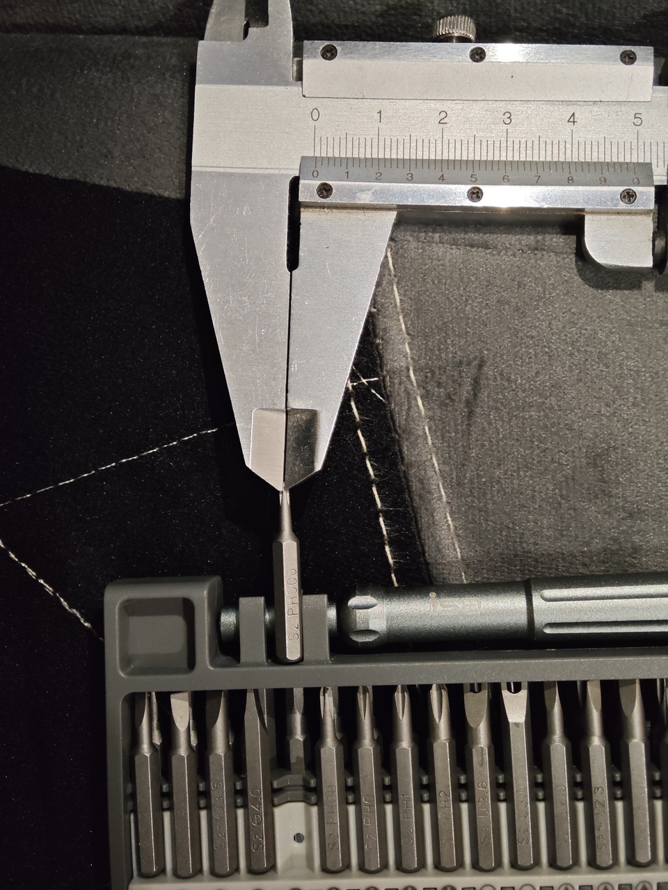

Для подстройки кварца как правило требуется тонкая крестовая отвёртка. У меня был набор из Леруа, в котором есть минимальный крест PH#000 диаметром 2 мм. Худо-бедно он крутит, хотя шлицы явно толще требуемого.
Заказал керамическую специально для подстройки - оказалась ещё хуже, диаметр 2.4 и шлицы ну совершенно не лезут, скорее для подстроечных резисторов в более крупной электронике.
Месяц назад снова мучился с настройкой. В третий раз забросил невод, поиском PH#0000 выдавало только часовые наборы ценой около 2к р. И вот удалось найти нечто бюджетное за ~230 руб. Всё сфоткал, снял размеры. К сожалению разобраных часов нет, чтобы прикинуть к месту. Но думаю самая маленькая будет норм. Ссылку давать бесполезно т.к. лоты постоянно умирают, поиском на Ali
1.2mm 1.5mm 2.0mm 3.0mm PH0000 PH000 PH00 Phillips Cross Screwdriver Set for Glasses Phone Laptop
На третьем фото сверху вниз:
PH#0 3.0 мм
PH#00 2.5 мм
CD-100 2.4 мм (антистатическая)
PH#000 2.0 мм (которой удавалось как-то подстраивать)
далее из нового набора
PH 1.5 мм
PH 1.2 мм, вот эта скорее всего PH#0000 должна лучше всех подойти к часам
На фото плохо видно, важен не столько диаметр, сколько заточенный кончик и толщина шлицов.
Также удалось нагуглить, что нет точных стандартов на диаметр рабочей части отвёртки, а размерности PH# скорее относятся к шляпкам шурупов. Одна и та же отвёртка может крутить пару смежных размеров. На фото видно, что кончик китайской отвёртки 1.5 мм из нового набора по качеству хуже, чем качественный PH#000 диаметром 2.0 мм. Так что все надежды на самую маленькую 1.2, если что "доработаю напильником".
