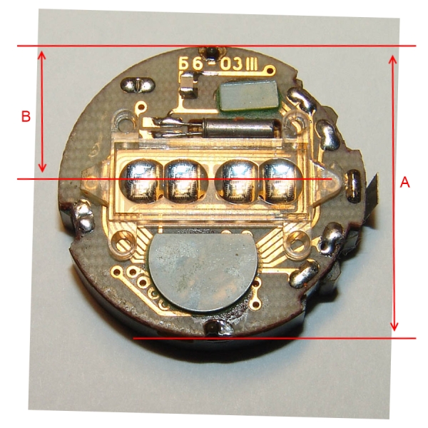

Здравствуйте, прочитал темы посвященные изготовлению платы для Электроники 1. Интересно попробовать решить эту задачу.
Прошу, счастливых обладателей часов, сфотографировать плату сверху. Плата должна быть расположена горизонтально относительно объектива.
Интересуют диаметр платы и расстояние от ее края до оси цифр.
Размер фотографии максимально большой.
Заранее спасибо.
