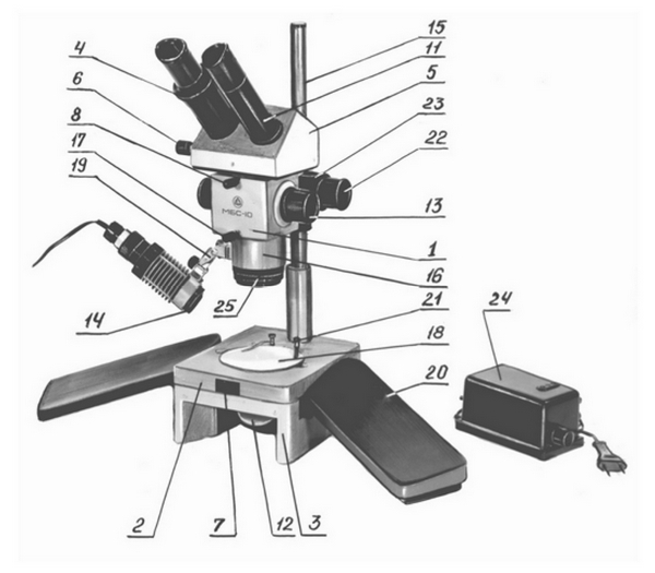

Это немного странно, я использую MBS-10 почти пятнадцать лет, ежедневно, и никогда не было никаких проблем с механизмом фокусировки - год выпуска микроскопа 1989..
Если посмотрите рисунок ниже, отмечено номером 22 является рукояткой фокусировки, затем отмечено номером 23 является рукояткой регулировки хода.
Регулировка хода рукояток фокусировки от легкого до тугого осуществляется путем вращения рукоятки 23. Иным словами, если не настроиться правильно головка постоянно будет самопроизвольно опускаться вниз.

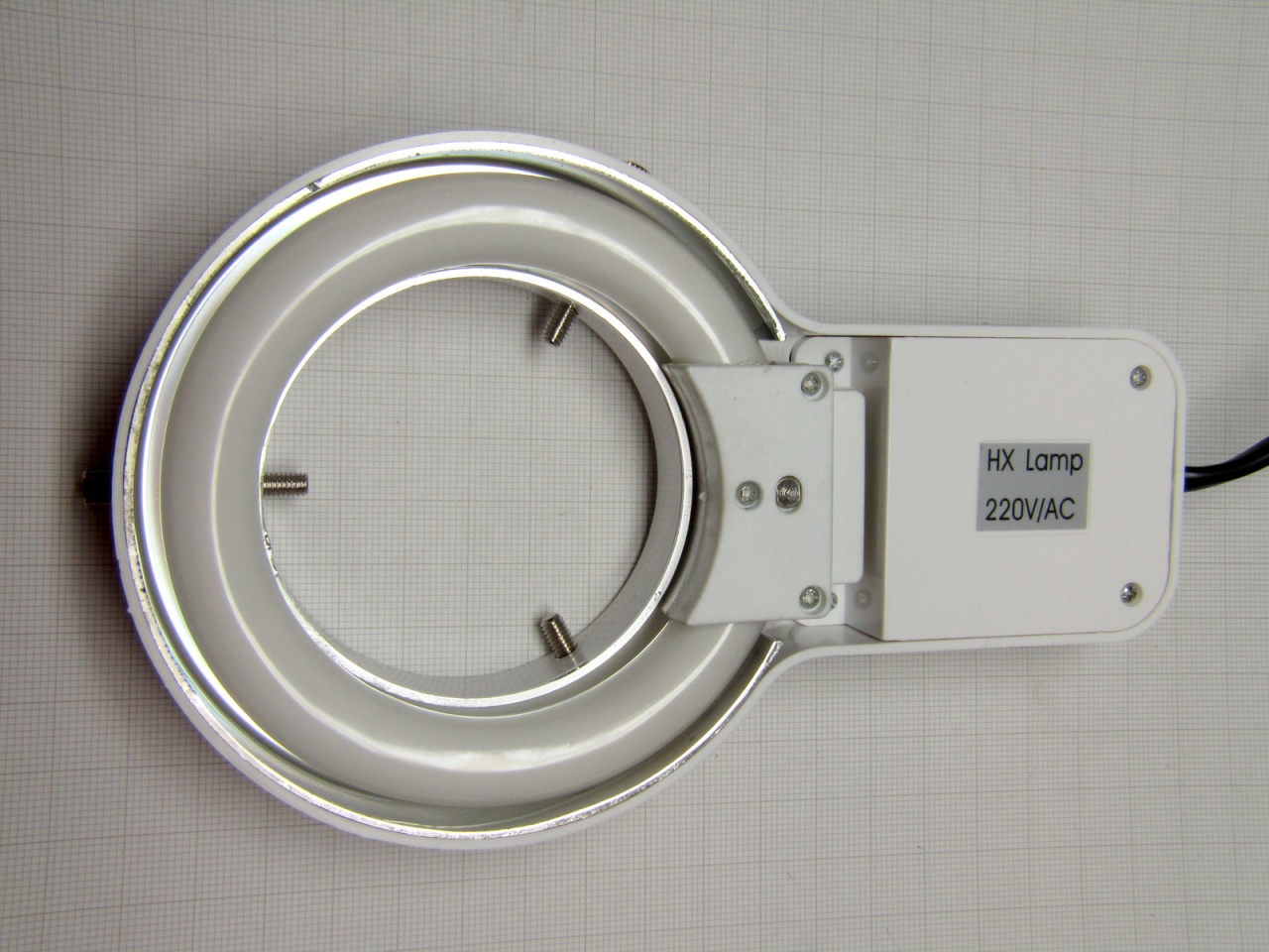

Пытался пару раз заменить лампу на разные светодиоды, но светят хуже, спектр противный и глаза болят уже через несколько минут работы.

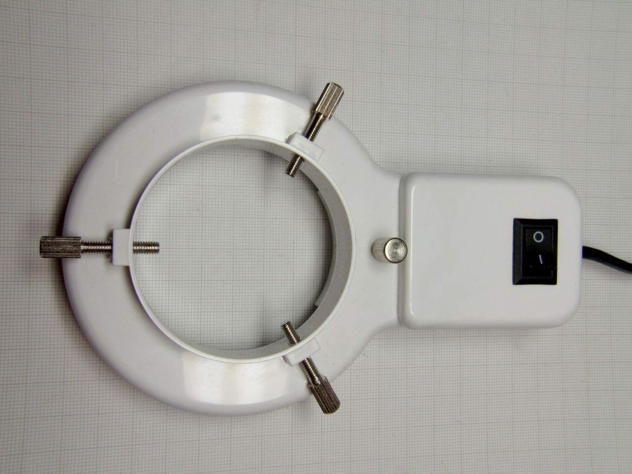

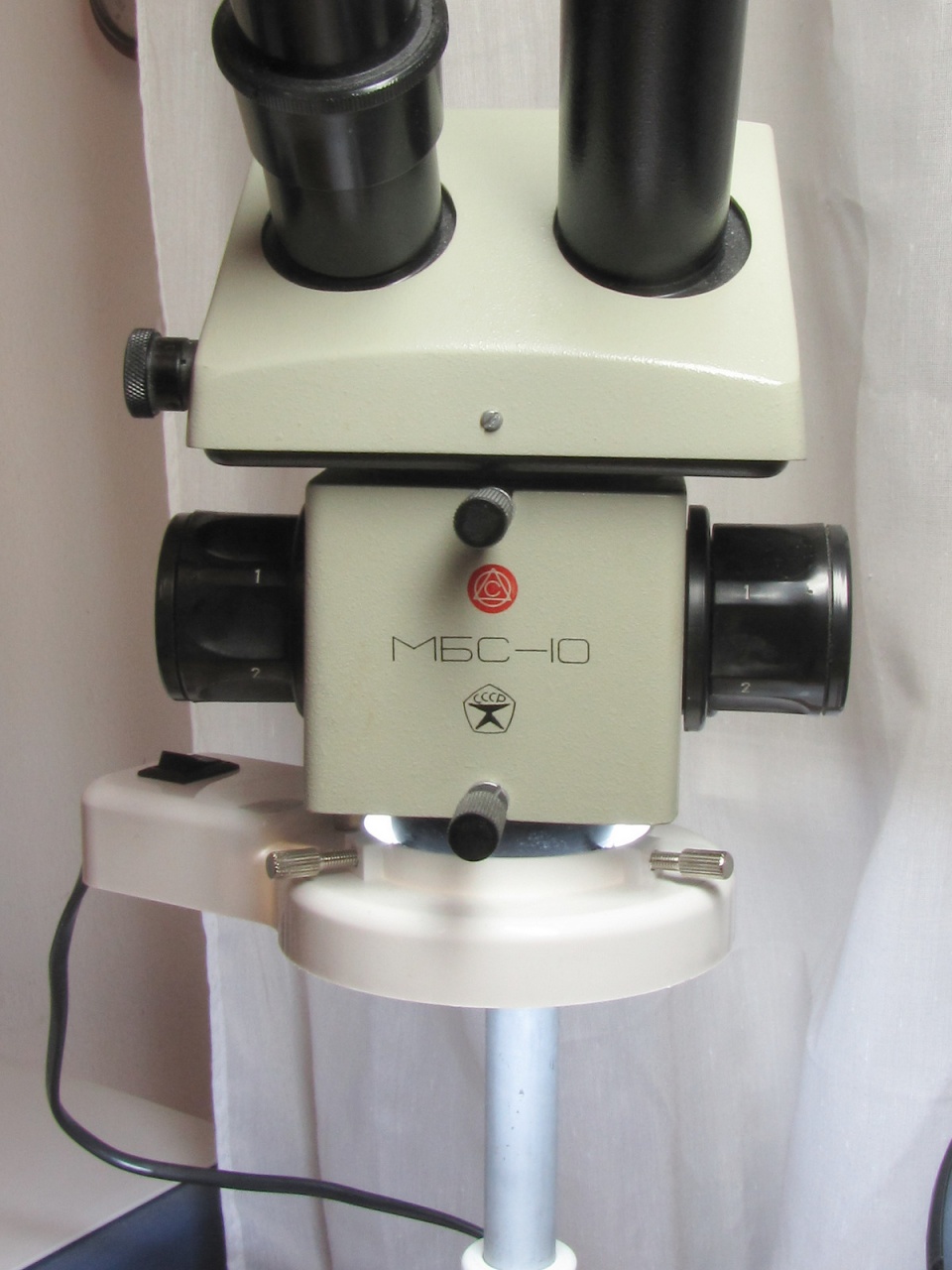

Возможно, Вам надо попытаться использовать флуоресцентный осветитель микроскопа, как показано на изображениях, которые прикреплены. Использую флуоресцентный осветитель с радостью, нет проблем с глазами вообще.
