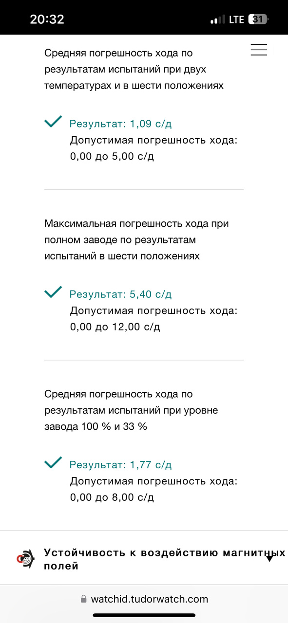

Сообщение от GPMS Посмотреть сообщение
Подскажите, у кого как работает автоподзавод на Black Bay?
На ВВ41 МЕТАС если около ухо крутануть запястьем, то слышно, как ротор несколько оборотов сделал. До этого не замечал, тк специально не крутил запястьем около головы, а в обычных условиях ротора не слышно.
------- ДОБАВЛЕНО ЧЕРЕЗ 26 МИН --------
Сообщение от Alexey504 Посмотреть сообщение
А вы смотрели результаты замеров Вашего механизма при испытаниях метас? Там какие цифры?
Вот такие цифры там.
