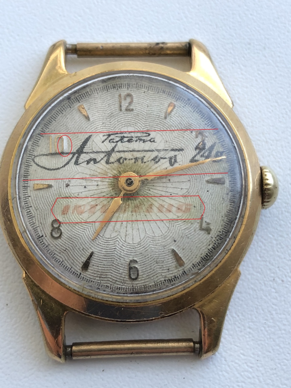

Добрый день ,Уважаемые !!!
Прошу Вашей помощи , в : оценке , дате/периоде производства , сто за надпись на циферблате , к какому событию она относится , или любой другой информации по этим часикам
Ракета Antonov 24 b (надпись ниже просчитать не смог)
В интернете ничего похожего не нашел. Может не там искал
Заранее благодарю .
С уважением Дмитрий.
Часы интересные но скорее всего ‘самоделка’. Я имею ввиду надпись на циферблате. Не думаю что на заводе написали ли бы ‘24’ прямо по верху цифры 2. Думаю это какая- то переводная картинка. Была такого размера вот и вышло так. Сделали давно. А так Ракета это стандартная. Ранняя. Из 60х.
Выражу свое предположение . Ан-24В -это экспортный вариант Ан-24Б. Выпускался с 1964 года. и вполне может быть , что с партией самолетов поставляемых в в Ливан, Монголию, ОАР, Румынию были изготовлены ,небольшой партией (об это косвенно говорит надписи на английском), эти часы в качестве презента принимающей стороне (пилотам или чиновникам) .

Сообщение от DIMAN86 Посмотреть сообщение
Однозначно, самоделка. Мало того что надписи налезают на разметку, так ещё и латиница с кириллицей в одном флаконе. Более того, само написание логотипа Ракета не соответствует времени изготовления циферблата. Или с большой натяжкой.
Интересно, на каком языке надпись о стране происхождения?

Сообщение от Vilos Посмотреть сообщение
Надпись на кириллице "сделано в СССР"
Соглашусь, что это наклейка (в СССР ,в моем детстве они назывались "переводки" , образец прилагаю) , при внимательном рассмотрении видны ее границы и цвет отличается от цвета циферблата , так же виден пузырёк воздуха у цифры 10

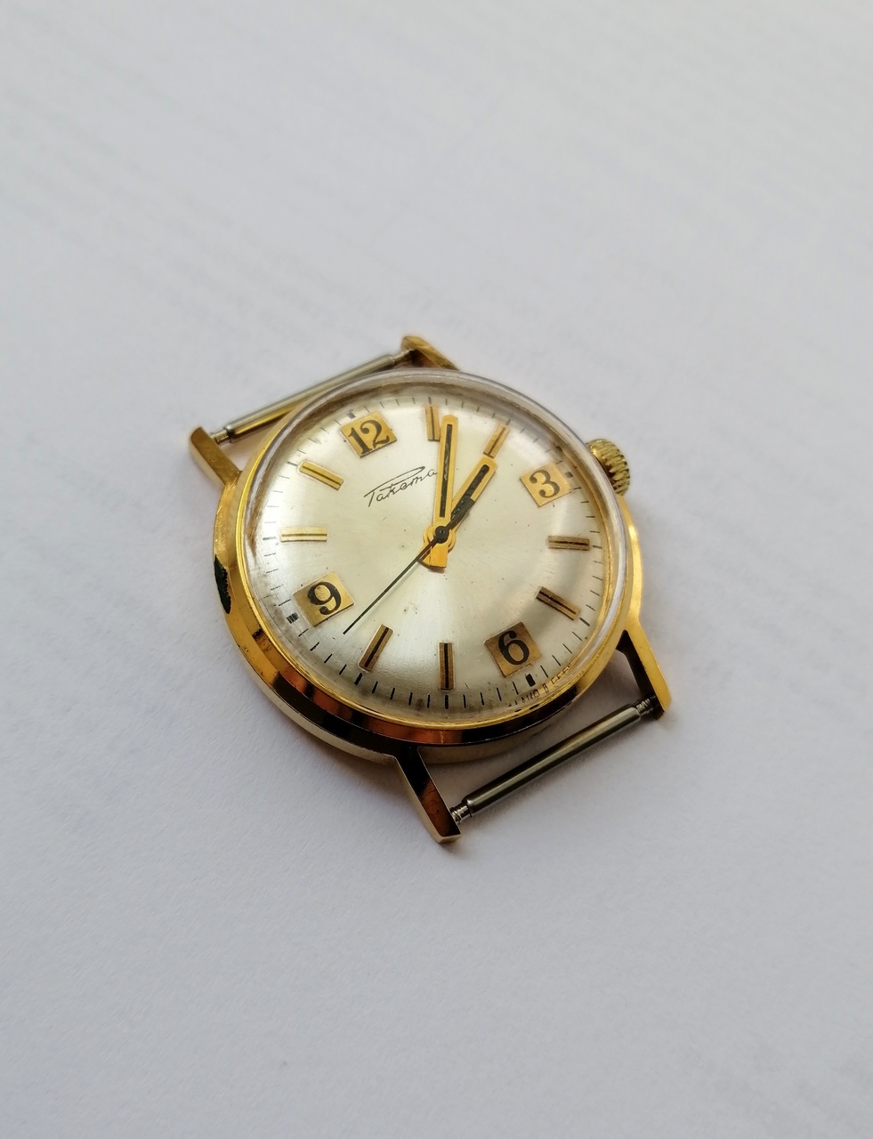

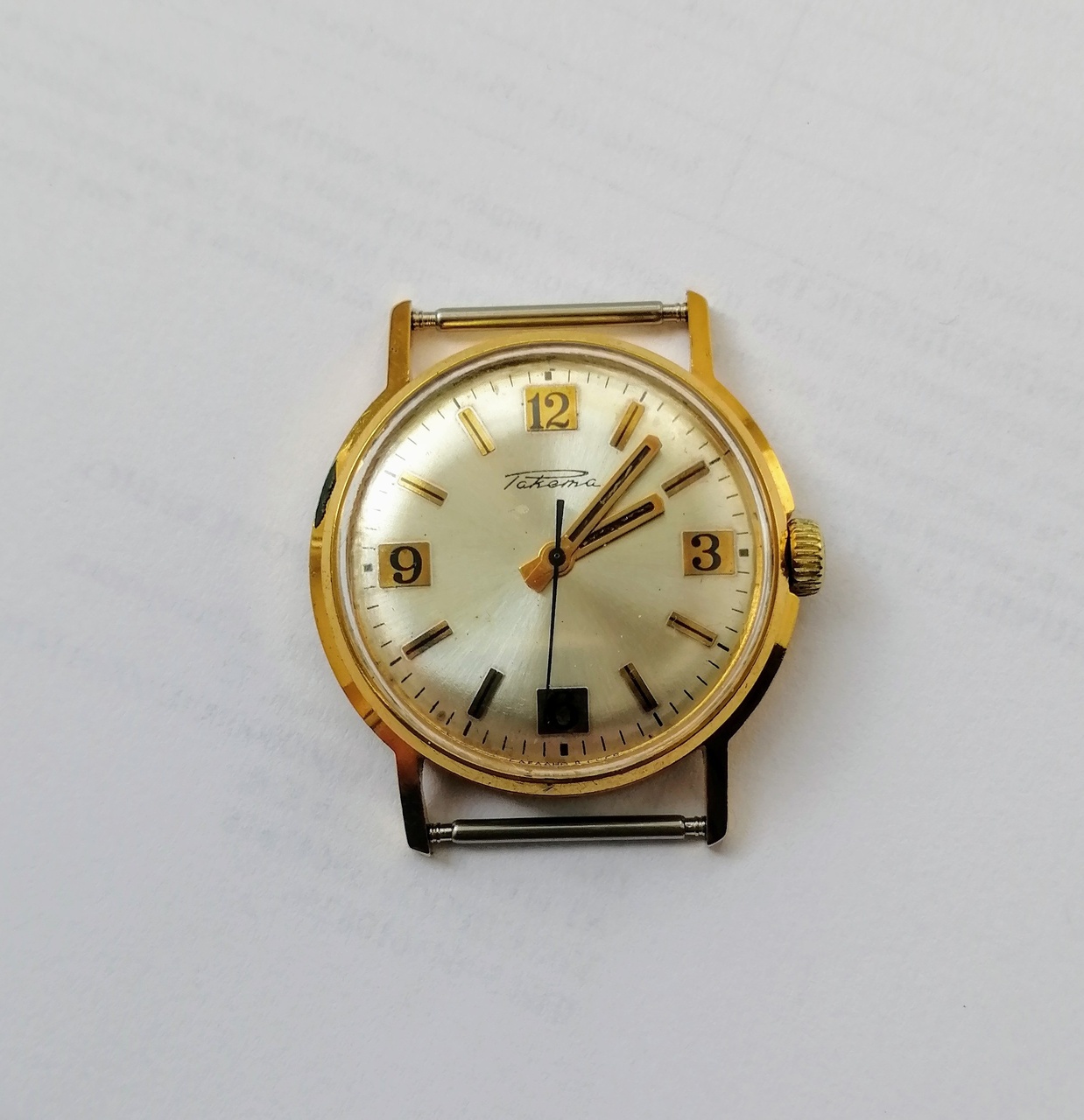

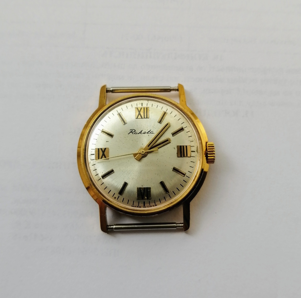

Всем доброго времени суток! ))
Имеются у меня две таких Ракеты. Циферблаты, конечно, не идеальны, но, как по мне, всё равно в очень не плохом состоянии. Стрелки, на одной из них, наверное всё таки не оригинальны
Данные Ракеты присутствуют в каталоге 1974 года с механизмами 2609.1 и, если не ошибаюсь, ещё встречал в каком-то чёрно-белом каталоге с механизмом 2609А. В моих Ракетах, в одной стоит механизм 2609А, а в другой механизм 2609.
Прошу высказать своё мнение по поводу ракеты с механизмом 2609, могла ли быть такая сборка заводской? Ну и про стрелки, какие из них оригинальны? Или может вообще на обоих часах стоят не оригинальные стрелки?

Сообщение от Aleksey CEHATOP Посмотреть сообщение
Нет. В данной ракете, если корпус 20мк., должен стоять 2609.А или Б. - 21 камень. Если 10 микрон, то 2609.1 - 17 камней.
Стрелки родные. На той, которая с римскими цифрами, такая тонкая и должна стоять с механизмом 2609.1.

Vilos, спасибо за ответ.
У Вас прекрасные экземпляры!
