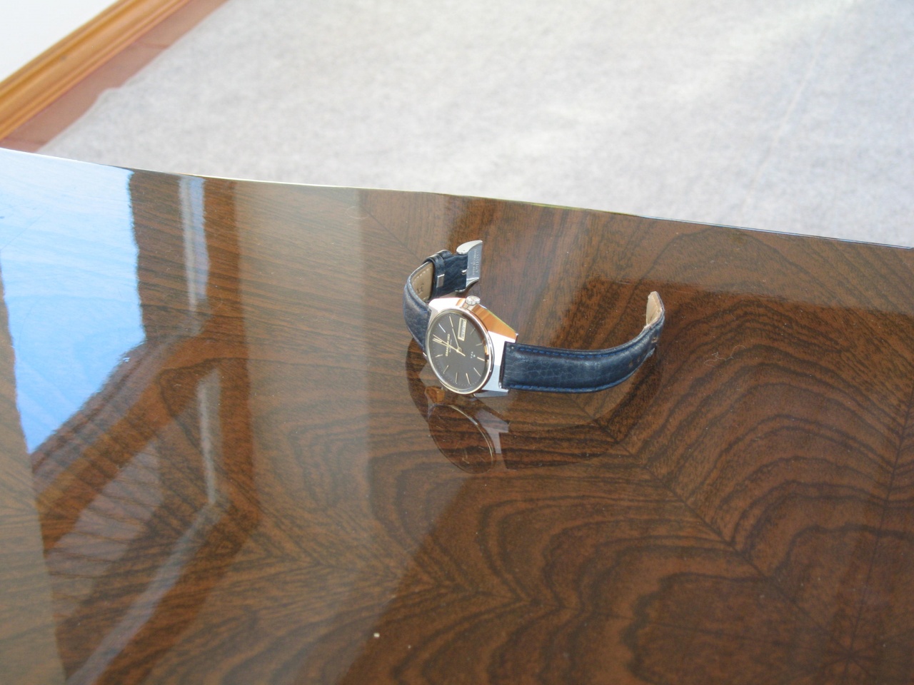

Уважаемый Граффффф!
Дело было в СССР, когда я посмотрел по видику американский фильм "Их поменяли местами"-чёрный бездомный меняется местами с белым банкиром, белый банкир потом находясь на дне сдаёт за 50 долл свой патек( типо часы горячие, ты спёр...Но это Патек-спорит бывший банкир... ) Я это хорошо запомнил и купил себе Наутилус в 1991 с калибром 335 28800,(я был студентом и имел мало знаний) потом патек сделал 21600 -типа меньше изнашиваются на низкой частоте, когда все привыкли -нате вам 324 28800 типа точнее идут. С 1991 у меня было 6 патеков и все отличались Бледным и недолговечным ходом, критичны к смазке, тонкие, малый запас хода, ротор при спорте задевает за заднюю крышку.... Я продал все эти изделия, оставив только один как памятник моей экономической глупости-слишком много романтических историй с ним связано...и до сих пор работает понимаешь!!! Дамы хорошо ловятся!!
Но патек..... !!! приклоняюсь- разработав самую изощрённую и хитрейшую маркетинговую стратегию, смог продавать так дорого и так много и таким аристократическим клиентам... , я тоже одно время на это поймался, но вовремя смог разобраться в хитростях Путека.
Чтобы не быть голословным привожу фото на руке тех самых студенческих первых, которые так хороши для вылова глупых Дам. И ссылка на Вашу тему о Феноменальной точности....http://forum.watch.ru/showthread.php?t=26791&page=5
