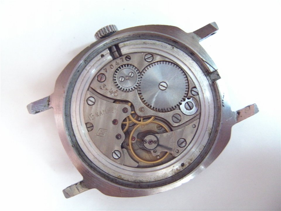

Котлета -- котлете рознь

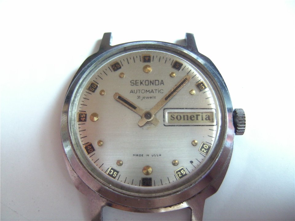

Иногда попадаются такие экземпляры , которые приносят больше радости обладания после домашнего вскрытия .
Покупая как то достаточно заурядную Секонду за пару баксов -- дома при вскрытии обнаружил чудно сохранившийся и отлично работающий очень ранний моторчик Победы 3-46.
Правда затем очень долго искал достойные по состоянию "квартирку" и "лицо" для этого механизма , но поиски окончены -- осталось только доехать выкупить ....
Надеюсь в скором времени дособираю легендарные часы с красной двенашкой первого года выпуска

Возможно мост баланса более поздний. Разметка градусника не имеет характерной для механизмов первого часового завода ручной сборки "прорисованной дуги" сверху. http://forum.watch.ru/showpost.php?p...&postcount=398

Уже вторая победа 46 года всплывает на форуме. Посмотрите мосты с внутренней стороны. Они все должны быть пронумерованы. Мост баланса тоже.

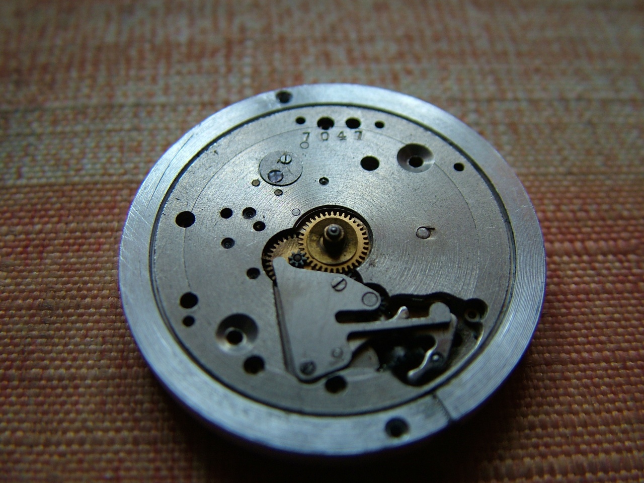

Спасибо ! С этим все в порядке . Думаю мост баланса не имеет смысла снимать только для того , чтоб посмотреть номер . Мне кажется , что и по обработке мостов и по синхронности "волн" достаточно сделать вывод , что все здесь родное . ИМХО
А всплыла она давно уж
Просто висели фотки в теме "Победа 3-46"
Сообщение от Василий Акименко Посмотреть сообщение
Василий ! О какой дуге Вы говорите ?
На мой взгляд все присутствует ... или я чего то не понимаю
Вот с секундой засада , о чем Вы мне и говорили ранее , но дело поправимое
На всех мостах ранние советские "женевские волны".
