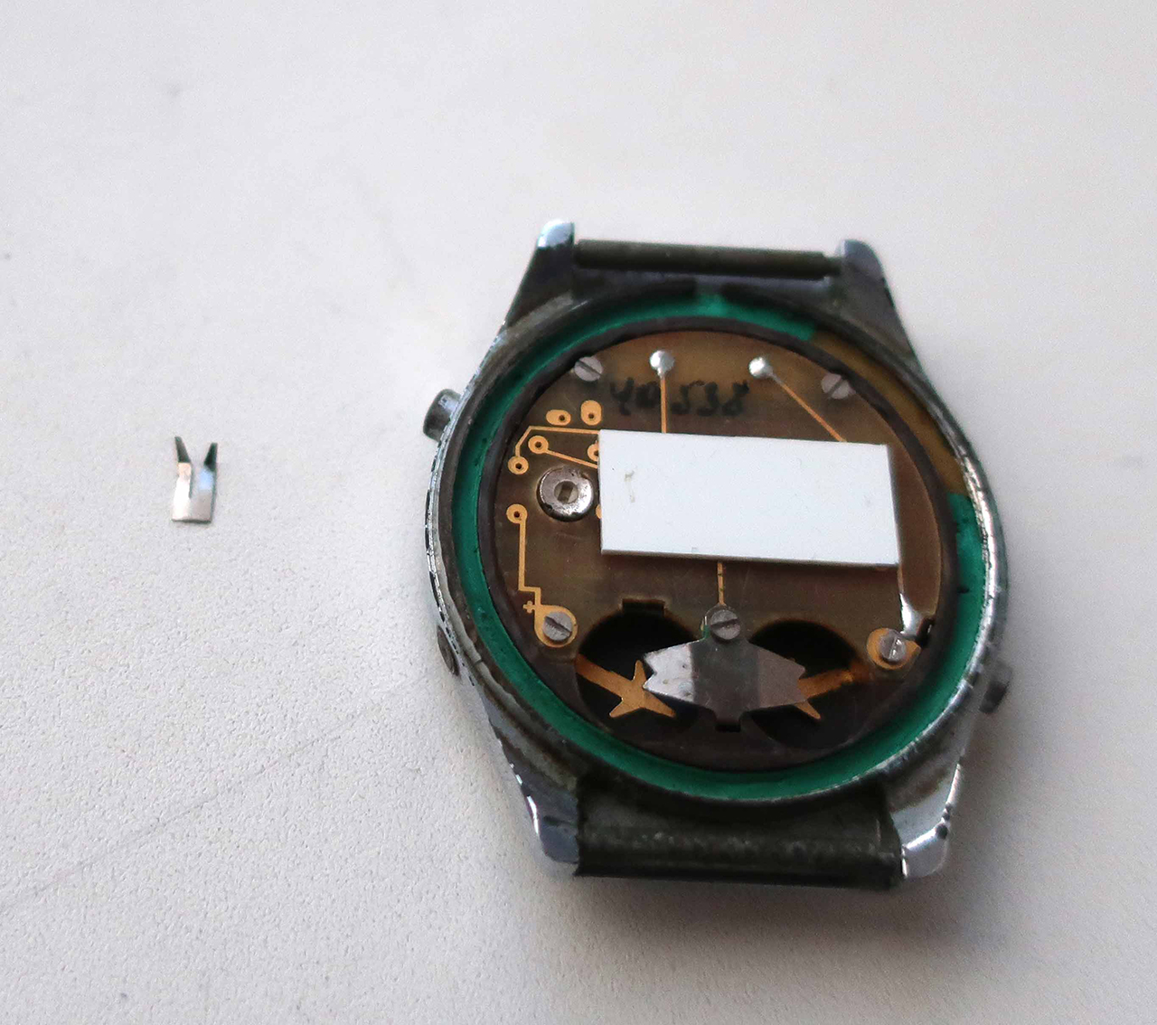

Добрый день и с наступившим!
Нашел в старых вещах Электронику средней убитости, решил сделать предпродажную подготовку, посмотреть, нет ли протекших батареек внутри, и внезапно получил выпавшую "лишнюю" деталь (на фото слева). Механизм из корпуса не вынимал.
Подскажите, пожалуйста, откуда она, как и куда ее закрепить.
ЗЫ сам часы никогда не разбирал, более чем для замены батареек. Поэтому совершенно не специалист

http://forum.watch.ru/showpost.php?p...5&postcount=85
Здесь она видна установленная, только её надо не в ответстие, а чтобы контачила с батарейкой.
