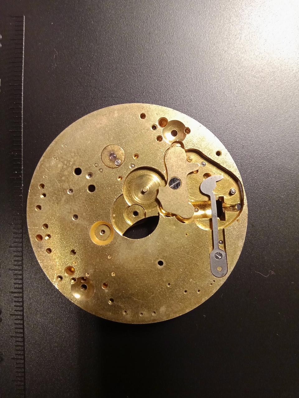

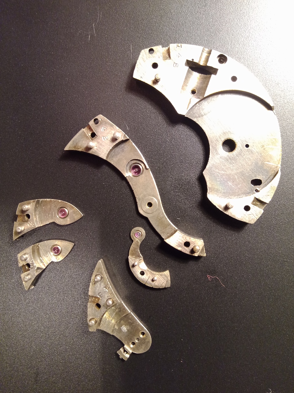

Разобрал и помыл механизмы. Платина и мосты донора в состоянии много лучшем чем семейные часы. Последние как то не очень отмылись, заказал металлические и стеклянные щетки в китая, попробую потереть ими. Так же есть пятна толи ржавчины толи масла на колесах.
Собственно фото. С микроскопа фото в png, на телефоне их не удобно переименовывать, по этому они загружены на хостинг.
Сначала семейные.
Платина.
Похоже на одном камне осталось старое масло:
Мосты
И резьба болта коронного колеса. Которая должна быть левой, но есть правая. Выглядит как вставка, надо изучить попристальнее.
Накладные камни баланса
