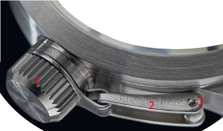

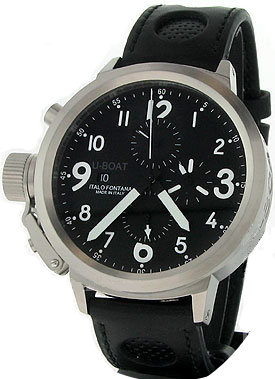

Про U-Boat
Фотки не мои: у меня плёночный аппарат... У моих люминофор жёлтый, светят ночью голубым, ярко (стрелки ярче, чем цифры). Механизм - нормальный ЕТА 7750, точность после регулировки - около +5 сек (в среднем). Дизайн заметный, размер и вес - огромные. Корпус матовый, царапины незаметны. Взяты в качестве игрушки, ну и за хорошую читаемость циферблата
Главные недостатки (пока):
Завинчивающийся колпачок (1), который закрывает заводную головку, стал сильно "заедать" при вращении, приходится прилагать существенные усилия. Лечится силиконовой смазкой. Но уже напрягает - часам ещё года нет. Падений и ударов не было.
Этот самый колпачок (1), после нескольких десятков циклов открывания-закрывания, остался у меня в руках, отвалившись от часов вместе со "штангой" (2), на которой он сидит. Оказалось, что ось (3) этой штанги - не цельная заклёпка, а деталь из двух частей: сверху - тонкий штифт с полукруглой головкой, снизу - тонкая трубочка с такой же полукруглой головкой. Держится эта сборка (штифт вставлен в трубочку - получается ось) только на трении! Когда штифт выпал, было невесело: он очень мелкий. Нашёл, вставил, поджал, вроде пока в норме. Но напрягло ещё больше... Могли бы клея капнуть.
Нырять, морозить и кипятить пока не пробовал. Но мастер, который их регулировал, сказал, что прокладки на кнопках хронографа, с его точки зрения, хлипковаты для заявленной водостойкости.
Пока это все новости, но достаточно, чтобы не рекомендовать их как самые надёжные часы за эти деньги
Взяты в Голландии, за подлинность можно ручаться с достаточной уверенностью. Документы есть, но гарантия на Россию не распространяется...
ID:	2306   Нажмите на изображение для увеличения
