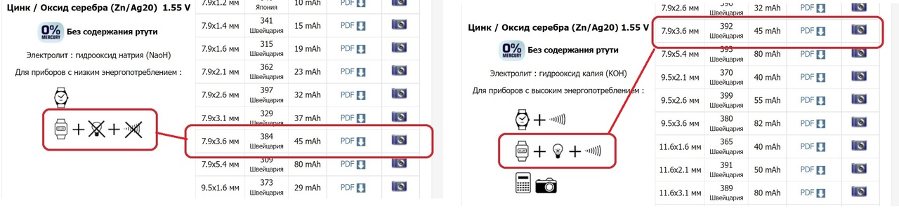

Объясняю, нужно было ставить 392, а я поставил 384 (скрин), проблема в этом. Т.е. 384 не предусмотрена для освещения и звука, а 392 как раз для этих целей. Рассмотрите внимательно скрины.

392 я не ставил, стоит 384 (я писал, что нужно было ставить 392), а до этого стояла LR41, пока я не разобрался, что к чему, а этот класс батареек с повышенной нагрузкой справляется легко, единственно, что плохо, так это то, что срок службы у них короткий и уменьшается напряжение в течении срока эксплуатации.
