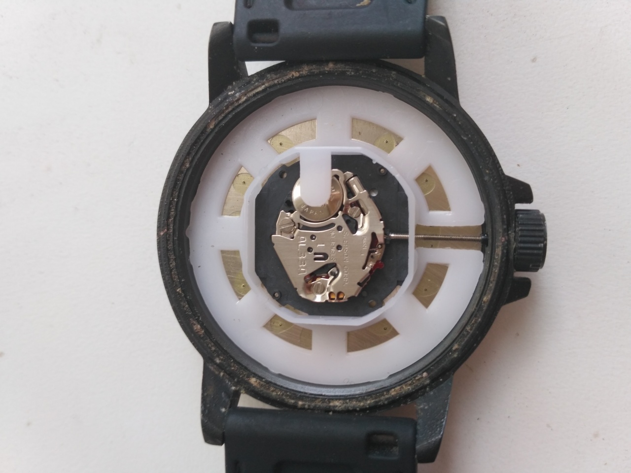

Подскажите как снять заводную головку

Сообщение от Mihail123 Посмотреть сообщение
Нажать где стрелка и написано "PUSH" - см. http://horotec.ch/file/AL33_comb.pdf .

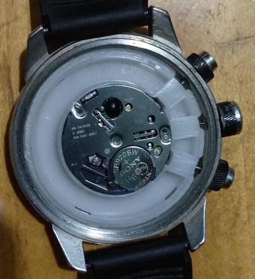

Подскажите пожалуйста, как снять заводную головку в ISA 9238 (9238 A0 насколько понимаю)
Нашел инструкцию CAsing Guide http://www.isaswiss.com/en/technical-info.html (там ищем 9238A0)
Написано поставить в положении 2 (крайнее правое), нажать там где "PUSH" и вытащить ось. Но ось не выходит.
Или нужно винт над осью чуть ослабить? и Просто тянуть или крутить по/против часовой?
Заранее спасибо

Сообщение от noval4 Посмотреть сообщение
Заранее спасибо
Ни чего не надо ослаблять. Вал в нулевом положении, иголочкой нажимаете на углубление в рычаге и вал вылезает.
