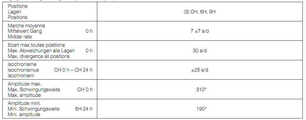

Старый 08.12.2011, 12:57
Александер Александер вне форума
Регистрация: 28.07.2005
Адрес: Северо-Запад
Сообщений: 610
Сказал(а) спасибо: 82
Поблагодарили 450 раз(а) в 99 сообщениях
Приветствую!
С амплитудой все в порядке.
Проверьте остальные параметры по следующей таблице:
1. Часы тестируются в 3х положениях цифер вверх, 6 вверх, 9 вверх.
2. Среднее отклонение точности по этим 3 положениям должно быть +- 7сек/сут при полном заводе.
3. Разброс точности для всех положений может составлять до 30сек/сут при полном заводе.
4. Изохронизм: разница отклонения точности спустя 24 часа после полного завода должна быть в пределах -+ 25 сек/сут. Замер в положении цифером вверх. (т.е. если отрегулированные часы в положении CH ходят с отклонением 0 сек/сут при полном заводе, то спустя 24 часа в этом же положении они могут отклоняться на +-25 сек/сутки).
5 и 6. С амплитудой разобрались - 310 при полном заводе (в положении цифер вверх) это максимум, и не менее 190 спустя 24 часа (в положении 6 вверх).
Эти 4 пользователей сказали Спасибо! Александер за это сообщение:
kazik (08.02.2018), Kolesy25 (08.12.2011), kolgen (23.05.2019), vicsurok (28.10.2020)
