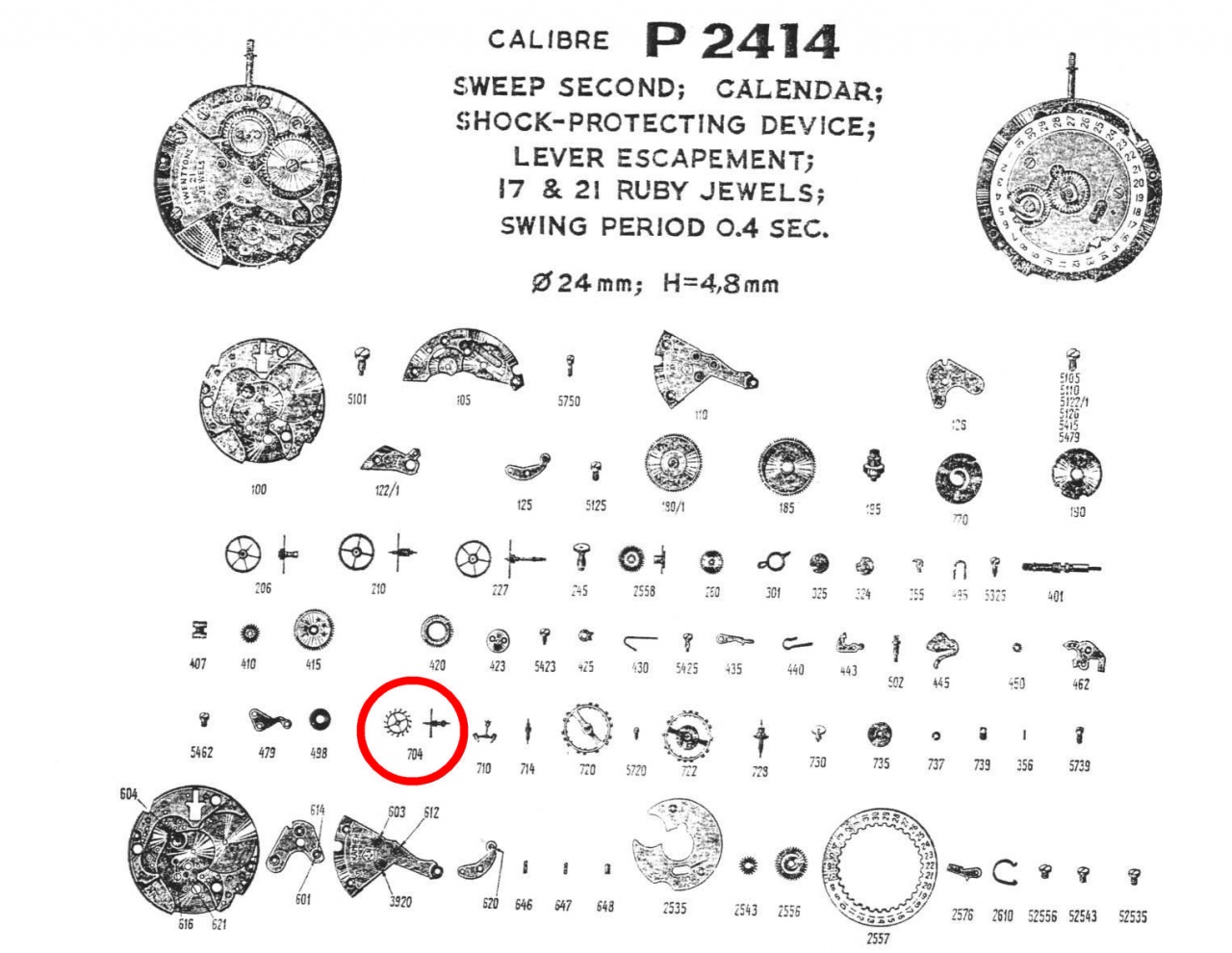

Сообщение от dmvt1 Посмотреть сообщение
На 2414 не было варианта с накладным камнем только с одной стороны. Либо два сквозных (2414), либо бушоны с накладными камнями с двух сторон (2414А).
Добрый вечер, Дмитрий!
В прошлом я Вас не раз предупреждал чтобы не утверждать ничего прежде чем уверитесь в факты. В этой теме Вы неоднократно утверждали то что не факт. На схеме ниже анкерное колесо обозначено "704" - верхняя цапфа коническая а нижняя проста, проверьте сам, схема прилагается. Кстати, был и вариант Полет 2414Г.
В будущему, все Ваши сообщения, вносящие путаницу в обсуждение, буду удален мной. Обратите внимание и считайте это предупреждение очень серьезно.
С уважением, Душан (с шляпкой модератора)

Вау, это просто супер схема по Poljot 2414, Душан. Вы прям кладезь информации. Спасибо!
Начал чистить цапфы и камни. Ещё в процессе. Но вот по аксиальному люфту. Я думал как лучше проверить. И получается, что лучше всего его видно, если убрать накладной камень и бушон и посмотреть сверху. Да? Я сделал короткое видео. Видно что люфт там есть небольшой. Не слишком ли большой?
