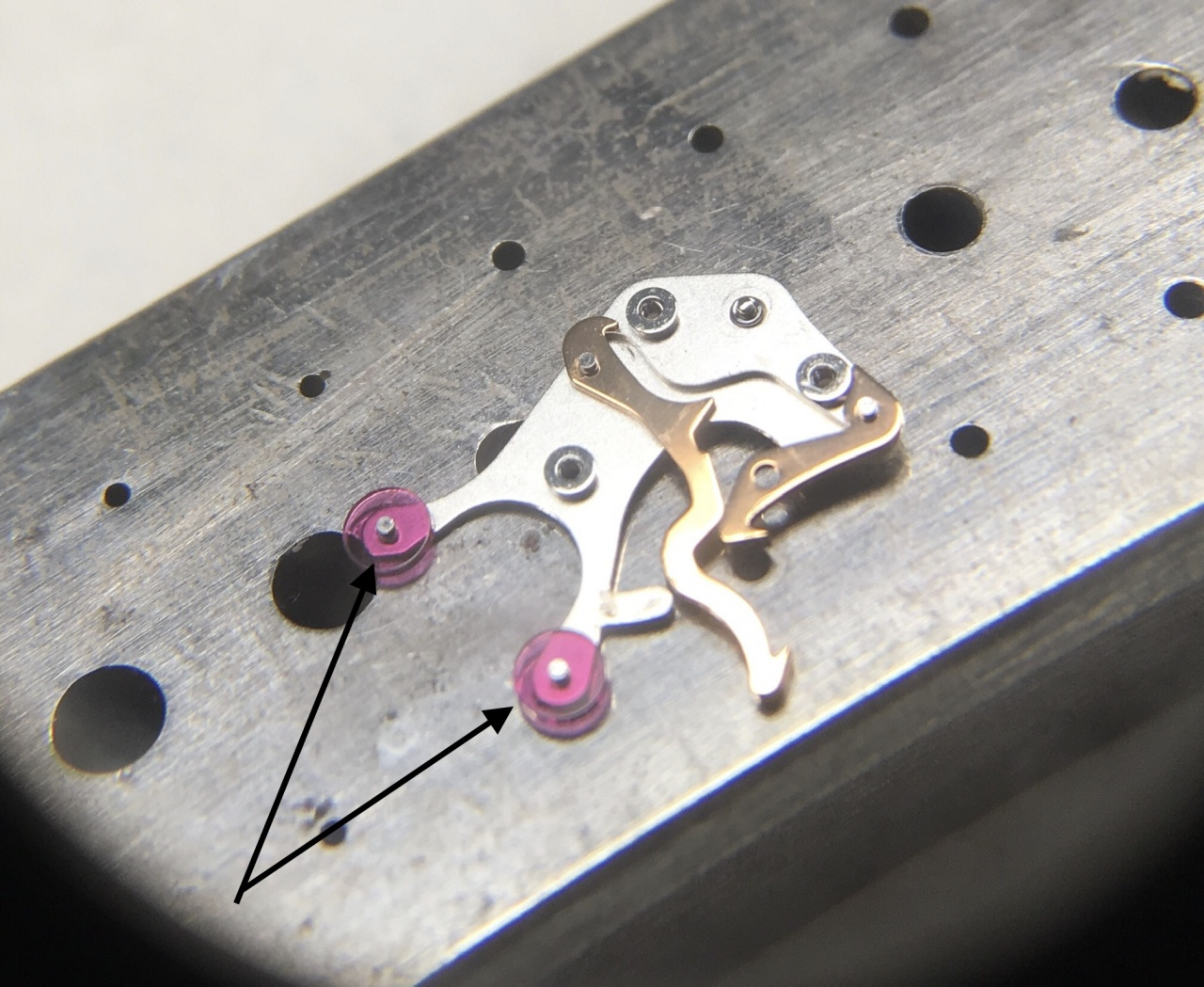

на счет ИВЦ:
часы замечательные, но когда берете б/у экземпляр, смотрите на состояние автоподзавода
возможен износ зацепов собачек автоподзавода и осей рубиновых роликов на вилке автоподзавода
если видите бурую (ржавого цвета) пыль в механизме, это признак что где то есть серьезный износ

Оси вот этих роликов
На этой же вилке видны и собачки из бериллиевой бронзы
Если бы все было так хорошо, то в новых восьмидневниках ИВЦ не делало бы собачки и бархатное колесо автоподзавода из керамики
