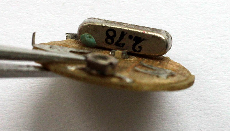

Да, это первая версия. У 203 встречается достаточно редко, в отличие от 204.

Да, действительно так,
вот я тоже выкладывал фотку 203-й с ранним кварцем (он припаян не к плате, а к проволочкам на плате).
вот тут писал про нее:
http://forum.watch.ru/showpost.php?p...9&postcount=55

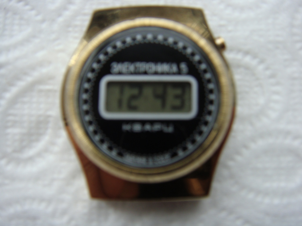

Здравствуйте.
Помогите ещё раз опознать данную модель женских часиков пожалуйста. Их опознал один пользователь как Электроника 5-18351 советского периуда выпуска, но по названию модели, информацию о часах и фотографии часов найти в интернете не удалось. Знакомая имеет такие часики, в хорошем состоянии, очень ей нравятся. хочет опять носить их. Просила узнать их точную модель и информацию о них. Так же просила узнать как ставить на них время, дату, месяц, год и день недели(смотря что из календаря там есть).
Жду ответ. Заранее спасибо.

18394 или 18351.1. Время может ставиться двумя принципиально разными способами - в эти часы ставились два варианта чипа. Первый вариант - из основного режима ставятся только часы и минуты. Нижняя кнопка - выбор, верхняя - установка. Для установки календаря сначала нажать верхнюю, потом быстро нижнюю - можно ставить месяц и число. Второй вариант (более поздний) - выставляется как на ранней 203. Нижняя кнопка перебирает все значения (месяц, число, часы, минуты), верхняя - установка. В этом варианте после установки надо обязательно сделать пуск верхней кнопкой.

18394 или 18351.1.
Если это они, то это 5-18351.1.
Правдо на фото часы производства 2000 года.
siealex, и спасибо за напоминание как выставить время и календарь.
И всё-таки мне кажется ты прав и это 5-18351.1

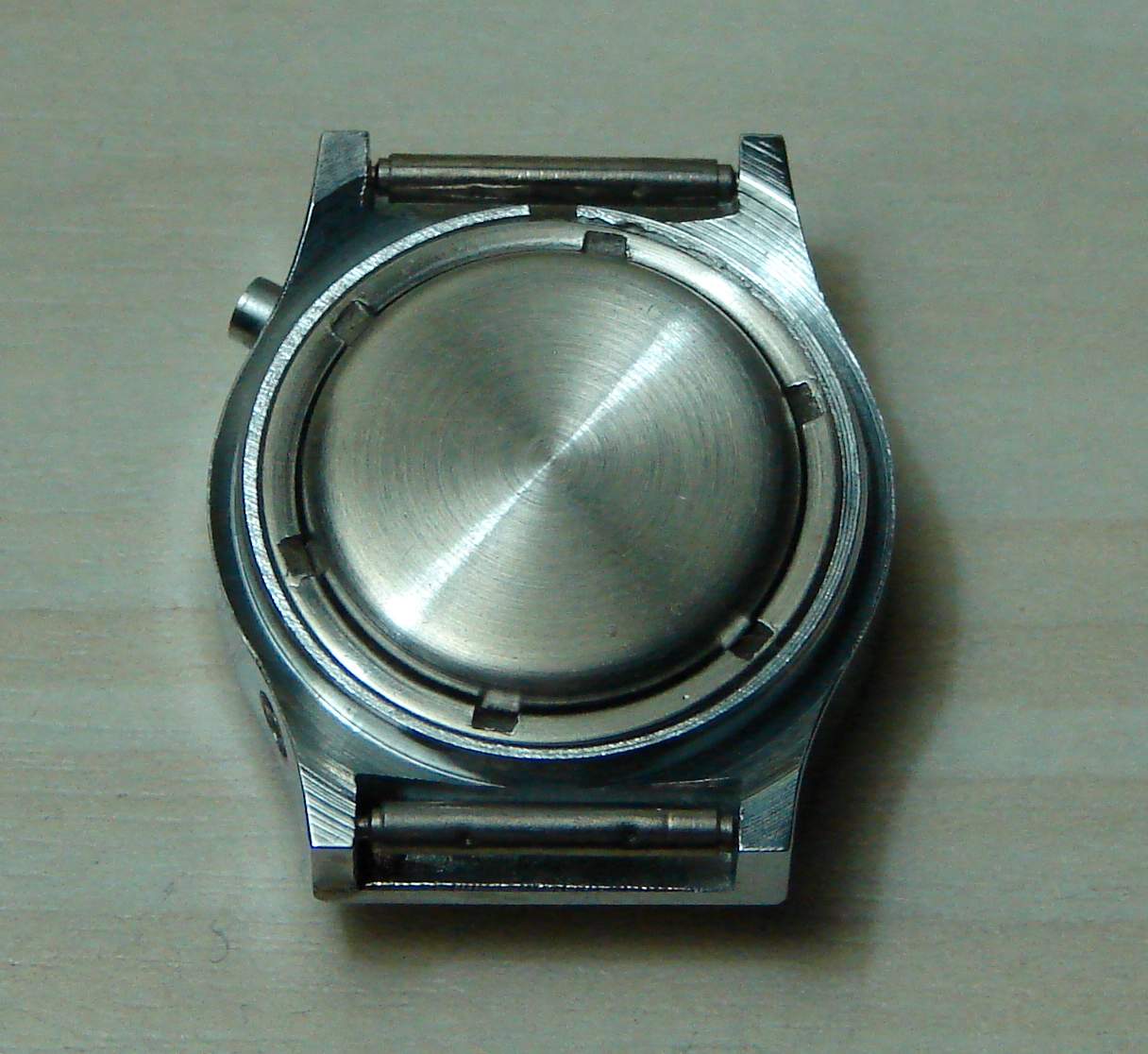

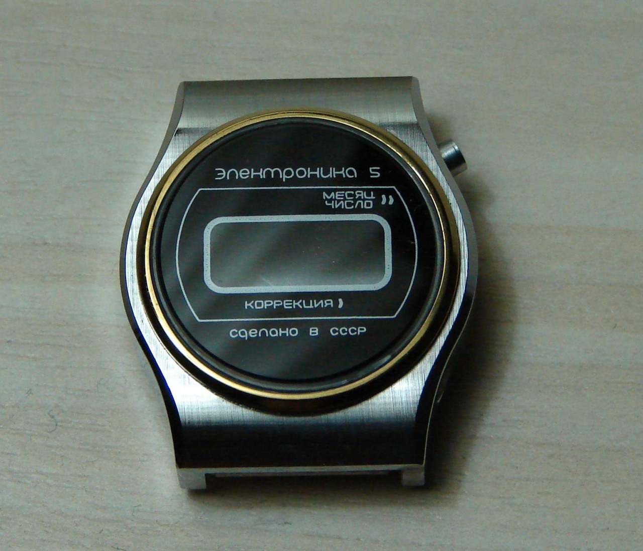

Ребята, есть такие корпуса новые.
ID:	1697852 Нажмите на изображение для увеличения
Может надо кому.

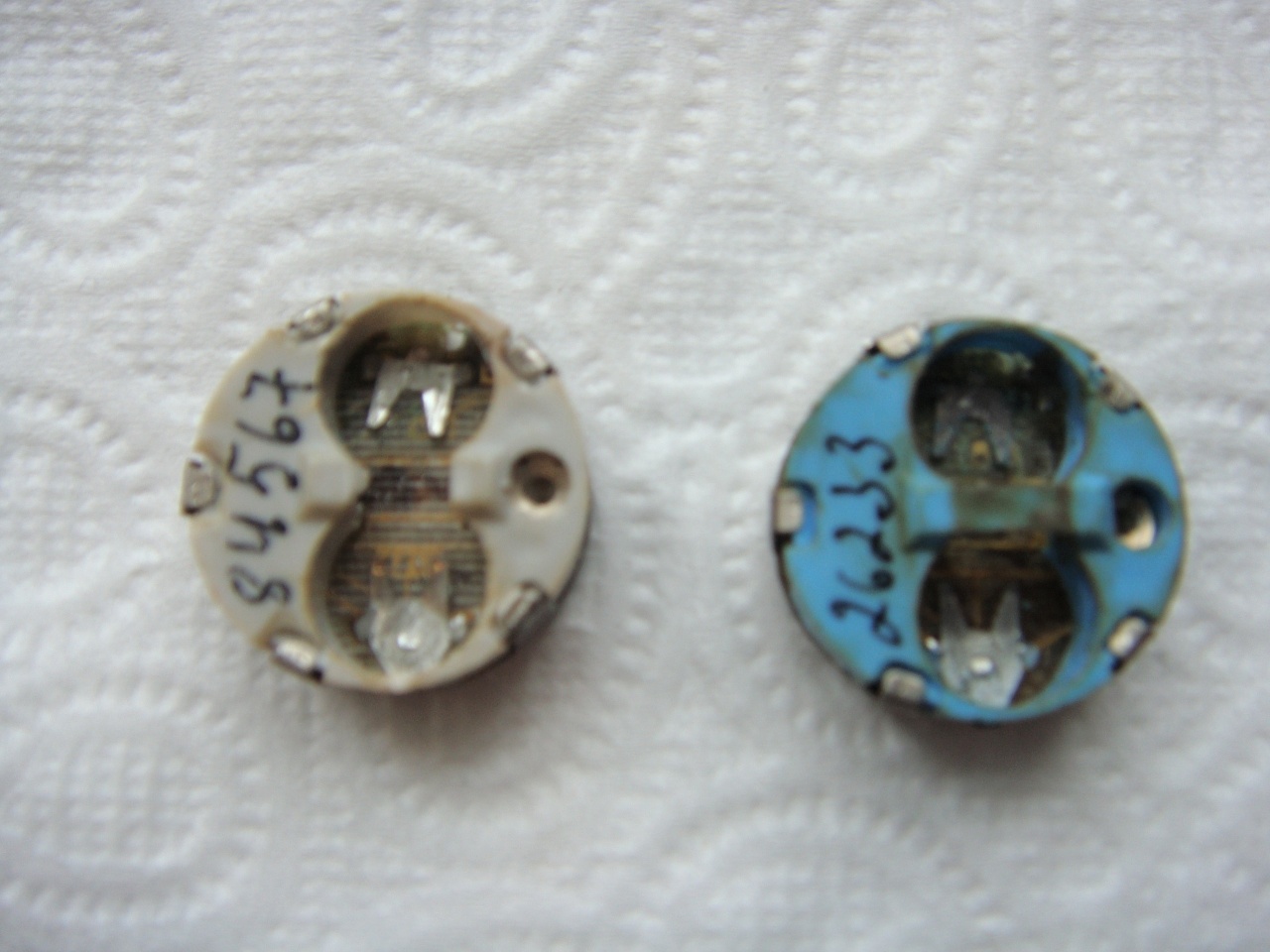

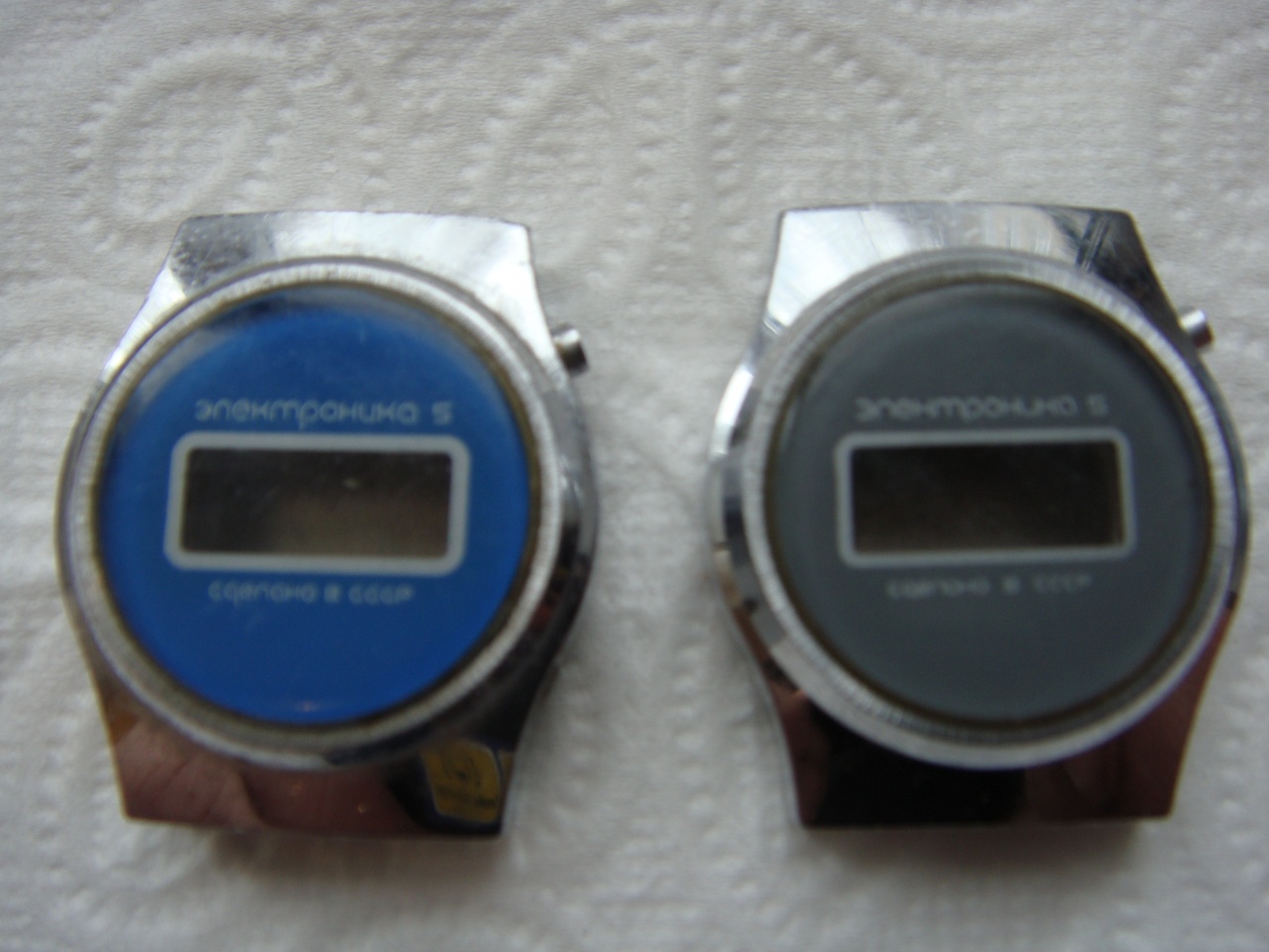

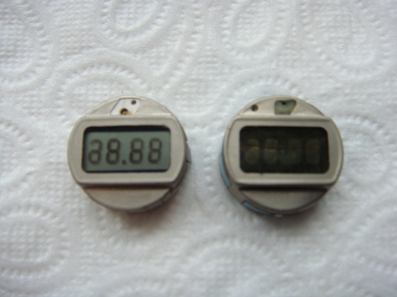

на днях приобрел женскую электронику - одна запустилась сразу ,а две нет . правда та что с синей обоймой - не хватает пары контактов под батарейку , вот и думаю стоит ли паять или нет ? и несколько фото этих часов. если кому надо ,то отдам пару - может кто смелее меня окажется.
ID:	1704207   Нажмите на изображение для увеличения
ID:	1704208   Нажмите на изображение для увеличения
ID:	1704209   Нажмите на изображение для увеличения
ID:	1704210   Нажмите на изображение для увеличения
ID:	1704211   Нажмите на изображение для увеличения
каждый с ума сходит по своему
