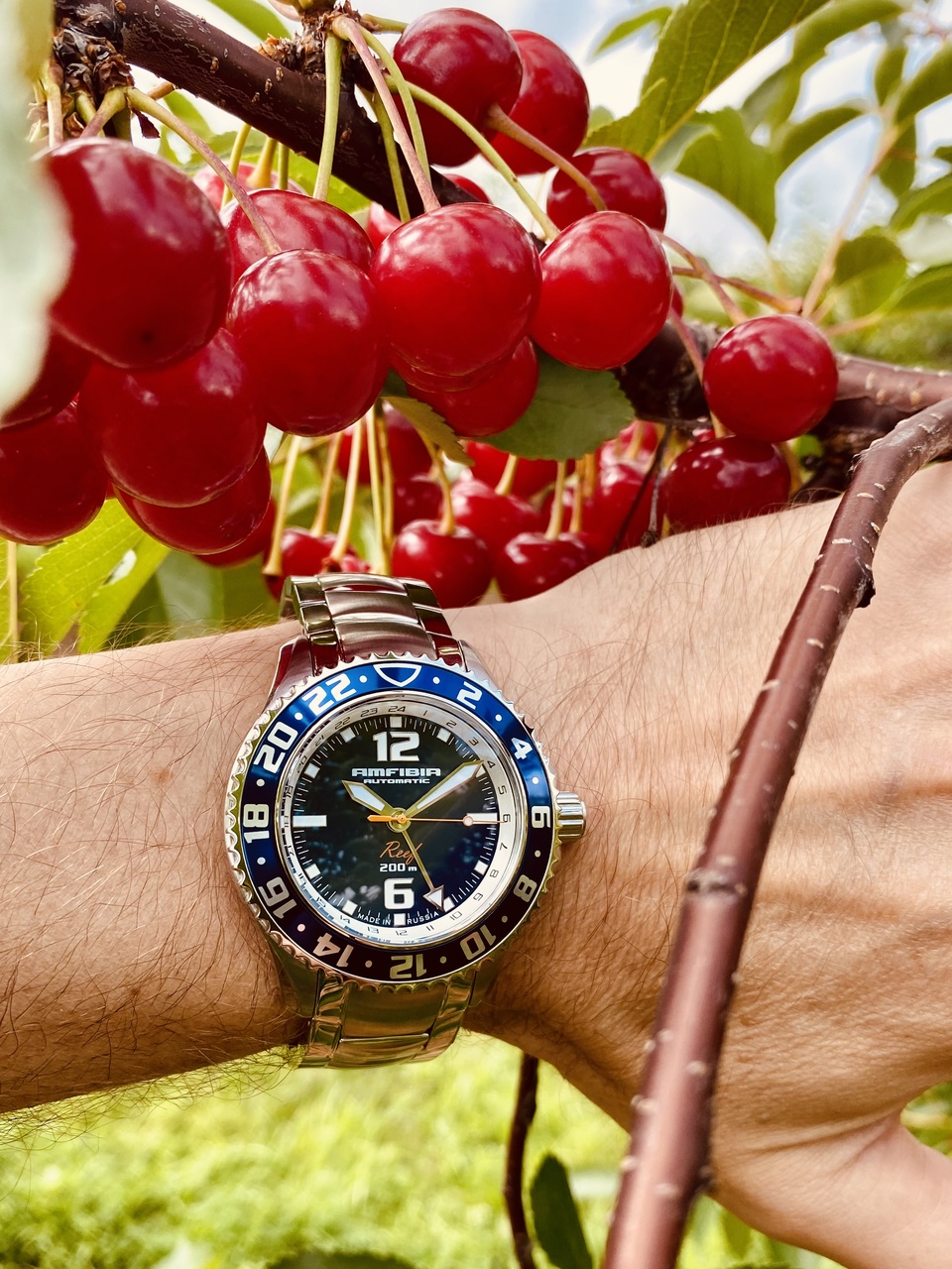

Получил Риф. Первые впечатления очень положительные. Сделано добротно. Все четко, дефектов не вижу. Ход в норме. Доволен на все 100%.

Вот пару фоток. Первый поход был не на море к сожалению а в вишнёвый сад но так вот уж вышло. Риф в саду.
