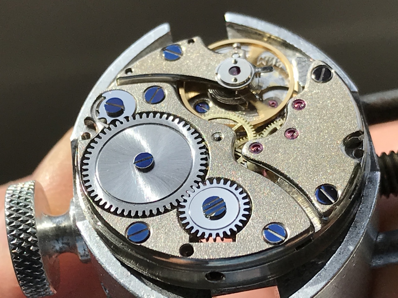

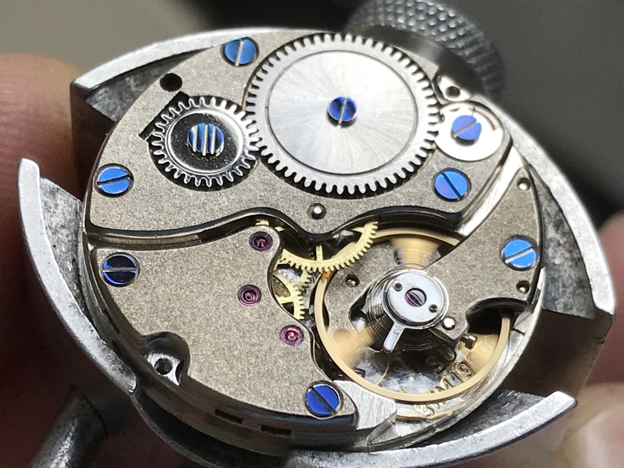

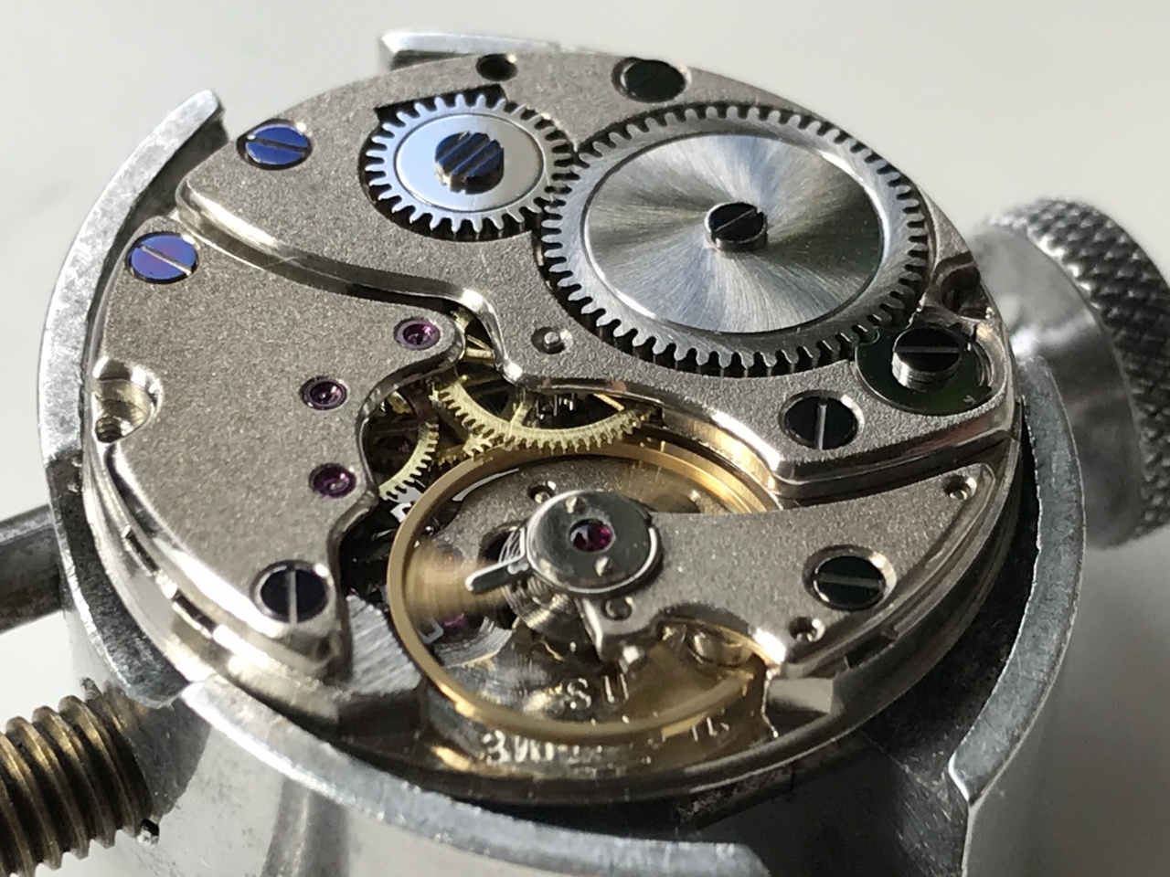

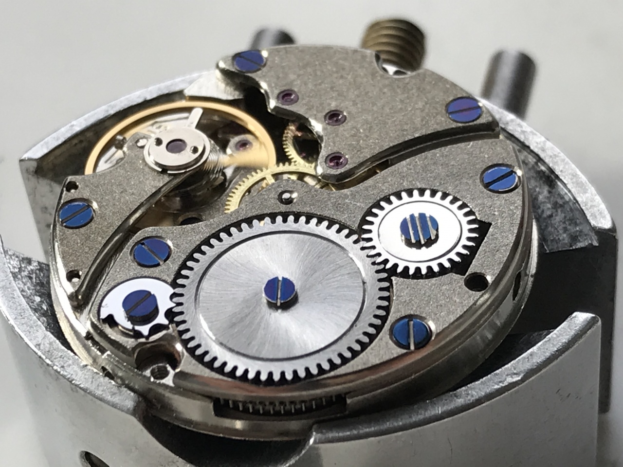

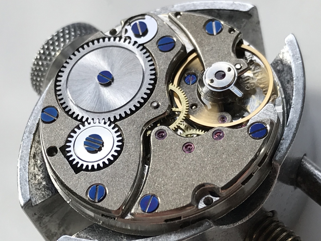

немного экспериментировал.
в пятницу получу новый электролит, буду пробовать дальше )))
интересно, написано под балансом не как обычно, ЗИМ2602, а ЗИМ1964С

Красота. Маленький нюанс по винтам, торчащим из накладки на мосту баланса - кончики надо отполировать. Держать мелкие винты жутко не удобно, да и из клюбки могут вылететь на раз. Я беру металлическую пластину, чуть тоньше, чем длина винта, сверлю отверстие по диаметру резьбы винта, кладу винт на шперак головкой вниз и накрываю пластиной, вставив винт в отверстие. Все, винт ни куда не денется, кончик немного торчит над пластиной. Беру бормашину и жестким фетром с пастой заполировываю кончик винта.
Детали важны.

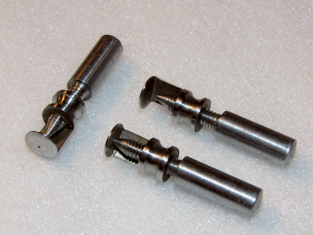

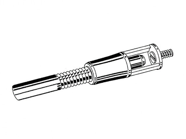

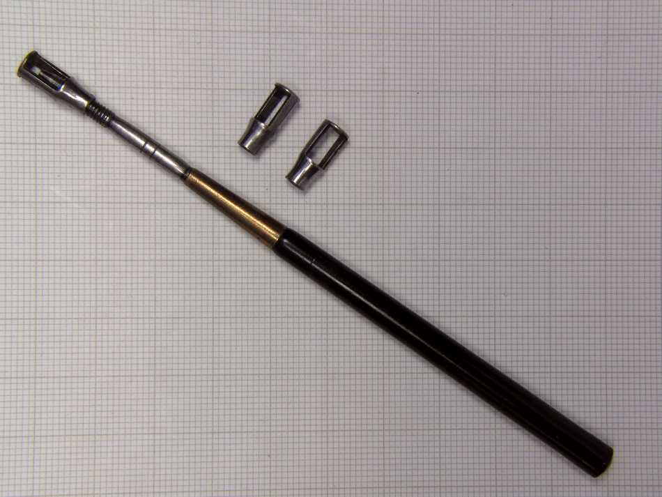

Соглашаюсь. Но, для этого существует инструмент для удержат винтика так что он не сможет улететь в непознанном направлению. Тех держателей есть как для использовать в токарном станке так и для ручной шлифовки. Любой тип инструмента, можно или покупать или изготовить сам.
Сообщение от lexei Посмотреть сообщение
Детали важны.
Тоже кому-то может быть полезно. Очень важно есть инструмент для держать винт во время полировки шляпок чтобы все они (шляпки) были в одной плоскости, без наклона, когда завинчены в часовых пластины и мостики, не смотря на то где находится точка просмотра. Лучше всего есть токарный станок для полировки винтов. Кроме токарного, существуют и чуть простей приспособления которые могут произвести совершено же результат. На форуме показан той что изготовлен Костём - "popeye" конструкция рекомендована H.B. Fried-ом.

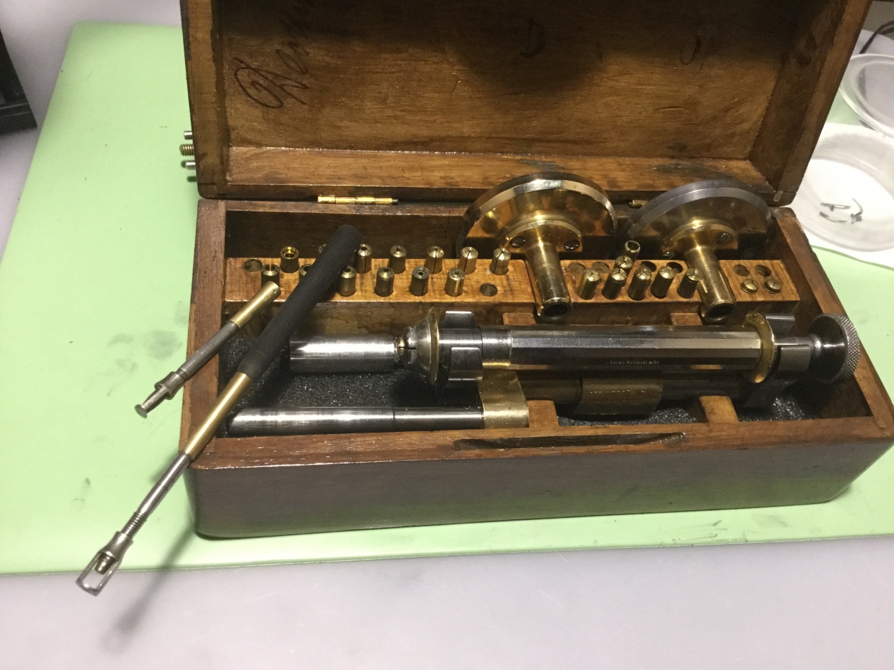

И ведь, самое главное, у меня есть инструмент именно такой как на последнем фото у Душана!
