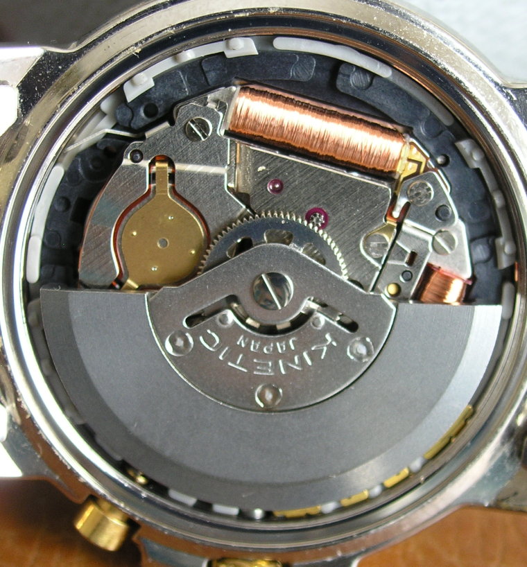

Думаю, что заряд идет в двух направлениях. В противном случае, в Кинетике, был бы очень слабый "автоподзавод".

В том и дело. Опыты уже проводились. Скорее всего, система и рассчитана на резкие движения, импульсный заряд аккумулятора. Если появится новая информация по данному вопросу, поделитесь, пожалуйста.

Вот ни фига не могу понять. Вот держу сейчас в руке кинетик, поднимаю руку вверх, плавно наклоняю. Слышу звук перемещающегося маятника. Как бы плавно не перемещал, маятник смещается, если маятник смещается значит вращается ротор. Другое дело если качать часы горизонтально, как обычный маятник, тогда звука не слышу (то есть маятник завода просто висит внизу, хотя это движение казалось бы соответствует ношению в наколенном кармане брюк-карго). Мне кажется, что дело в траектории (корпус часов должен наклоняться), а не в резкости движений. У кого есть виндер, звук маятника кинетиков слышен?

"...Мне кажется, что дело в траектории (корпус часов должен наклоняться), а не в резкости движений. У кого есть виндер, звук маятника кинетиков слышен?"
Сегодня вечером проверю. Вроде, при горизонтальном положении часов звук ротора есть.
Мне кажется, что дело именно в резкости движений, но опыт покажет. Еще интересен один момент, как Вы думаете, уважаемый CONE, сопротивление вращению ротора постоянно или оно возрастает по мере заряда аккумулятора ?
Во всяком случае, вопрос интересный.

А почему оно должно возрастать? В механизме передачи нет такого звена, которое предусматривает нелинейность. Защита от перезарядки выполняется средствами электронного регулятора. Пока есть перемещение маятника будет вращаться ротор, будет вращаться ротор - будет наводиться ЭДС в катушке. Другое дело, что интенсивность зарядки может меняться в очень больших пределах в зависимости от перемещения маятника. Спасибо за участие.

Нужна именно резкость движения, поэтому стандартные виндеры бесполезны.
Поищите в интернете - зарядка от аккумуляторных зубных щеток (на английском), где-то попадалось, не могу найти.

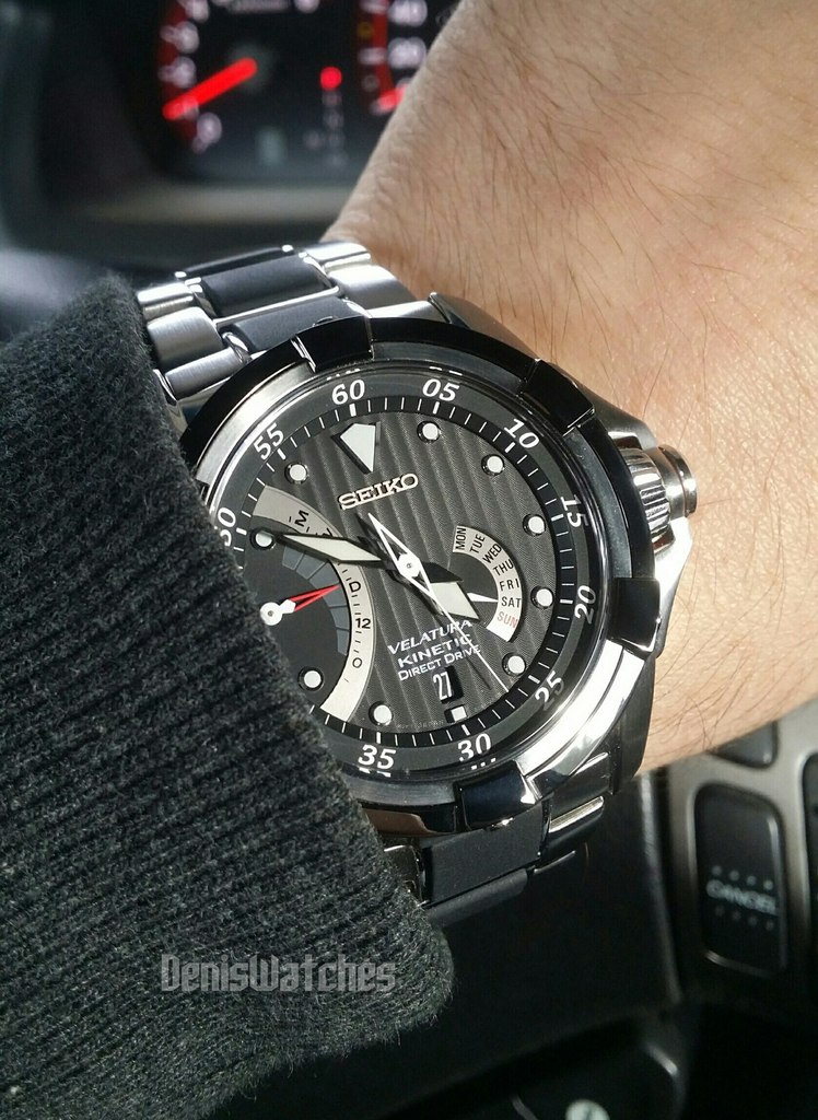

В моей велатуре точно односторонний подзавод.
И по индикатору видно и по сопротивлению ротора
