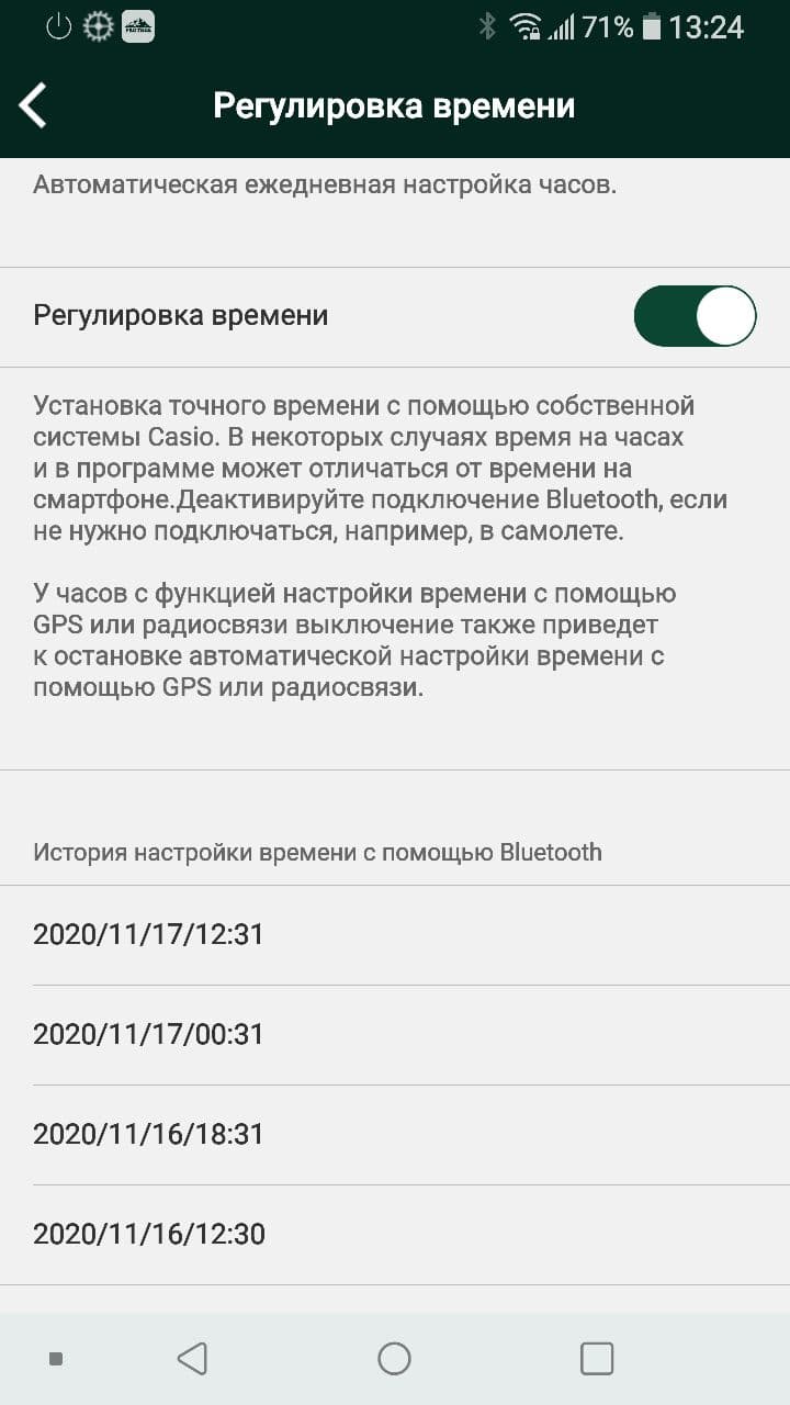

Как понять, когда была последний раз автоматическая синхронизация времени по Bluetooth?
Вот в часах с радиосинхронизацией есть индикация "GET" с датой и временем...
Установил сейчас неправильное время... придётся ждать сутки и посмотреть, что будет в 12.30 на следующий день.

Удалось визуально засечь автоматическую синхронизацию времени по Bluetooth в 00:30!
Секундная стрелка перемещается в положение "R", на экране моргает "TIME", после всё возвращается в обычный режим...
А при ручной синхронизации всё то же самое, только после "TIME" загорается "ok" и стрелка секундная перемещается на "C".

Сообщение от sky1000 Посмотреть сообщение
В приложении - настройки - функции автоматической настройки времени - есть дата последней успешной синхронизации

Сообщение от Kilopolo Посмотреть сообщение
В приложении не нашёл такого пункта, но есть в "Установка коррекции высоты" надпись "LAST UPDATE:Nov.17,2020 12:31"
Вот совсем недавно часы сами синхронизировались в 12ч 30м 30сек
Это можно посмотреть без коннекта с часами, в то время когда другие пункты недоступны.
После коннекта с часами есть пункт "Регулировка времени", вот в нём есть история автоматических соединений.
Не совсем понятно, автоматическая синхра каждые 6 часов бывает, если не было ручной?
Наверно сделали так, чтобы почаще ещё и высоту корректировать по данным со смартфона...
А то, когда не было синхры долго, альтиметр при повышении давления показания высоты вообще в минус 160м загнал.
