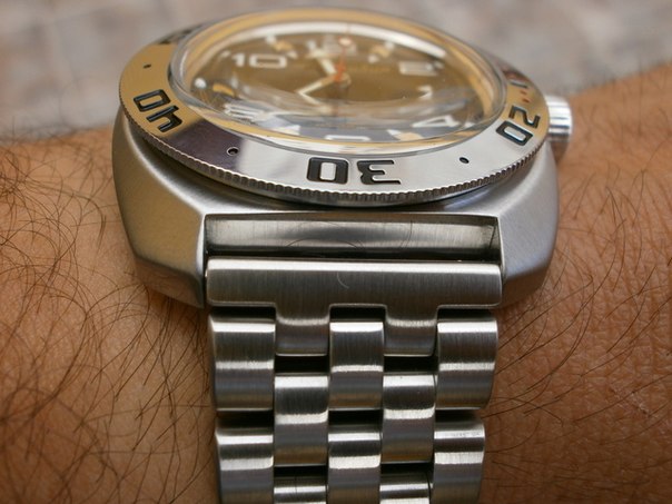

Матироование корпуса с помощью Скотч-Брайт. Формально он едва ли отличается от жесткой стороны губки для посуды. Однако губка оставляет царапины. Если не приглядываться, вид вполне заводской поверхности. Однако посвятив фонариком - видно множество грубых царапин, которые сильно выделяются и портят вид. Не уверен насчет этого скотча... Фото из сети

Сообщение от Ruslan T Посмотреть сообщение
скотч-брайт бывает 3-х зернистостей.
серый
зеленый
коричневый.
можно подобрать по вкусу.
с губкой сравнивать не совсем корректно. губка очень мягкая . и сама основа легко рвется и абразив весьма нежный...даже скорее его нет. плохо работает как сатинирование даже по мягкому золоту.
есть еще лепестковые круги наждачные..
