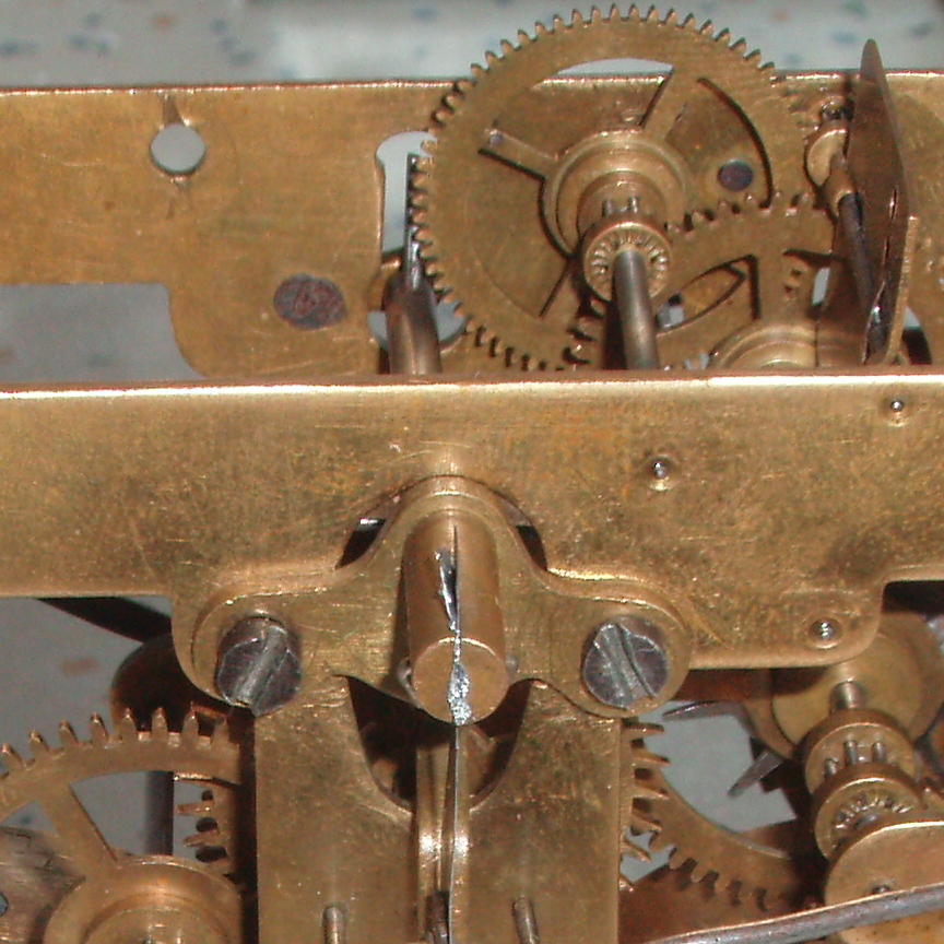

И у Халлера встречается.
Выкачка регулируется замечательно - вставил жало отвёртки между штифтом и прорезью платины, выбрал люфт и поворачивай водило на оси на сколько надо, не давя на зубья...

Сообщение от velorius Посмотреть сообщение
Эти ограничители нужны как раз для автоматической регулировки выкачки. Отводишь маятник до упора в сторону, отпускаешь и за счет фрикциона и этих ограничителей происходит настройка. По крайней мере у силезии так.
Ой ли, Андрюш твоими устами, да часы настраивать Вот я одну Силезию подшаманил корпус (на продажу), механизм обслужил, недели две отходили, сбились и остановились.

Саш, вот специально на своей силезии сбил выкачку и таким способом снова настроил. Может быть придется повторить пару раз, зависит от тугости фрикциона. Он не должен быть очень тугой, как на орловских.
Не стал снимать до того момента, как амплитуда пришла в норму, но поверь, выкачка выровнялась.
