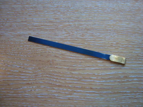

А какова должна быть толщина пендельфедера и из какого металла его лучше всего сделать. Где-то читал, что хорошо получаются из щупов регулировки клапанов двигателя. Но, может я и что-то перепутал. Маятник тяжелее обычных.
С уважением Олег Давидович.

Олег Давидович, на моих сейчас стоит самый обычный, как на всех немецких настенных часах.

Цитата из ответа г-на nnebysova1 по поводу толщины пендельфедера:
Толщина пендельфедера 0,05мм.Можно делать из автощупа.Подвес с прорезью исключает вращяющееся движение маятника.Если сделать окуратно,то и сплошной работает хорошо.Двойной не обязательно прорезать,можно сделать из двух полосок.
Возможно пригодится.

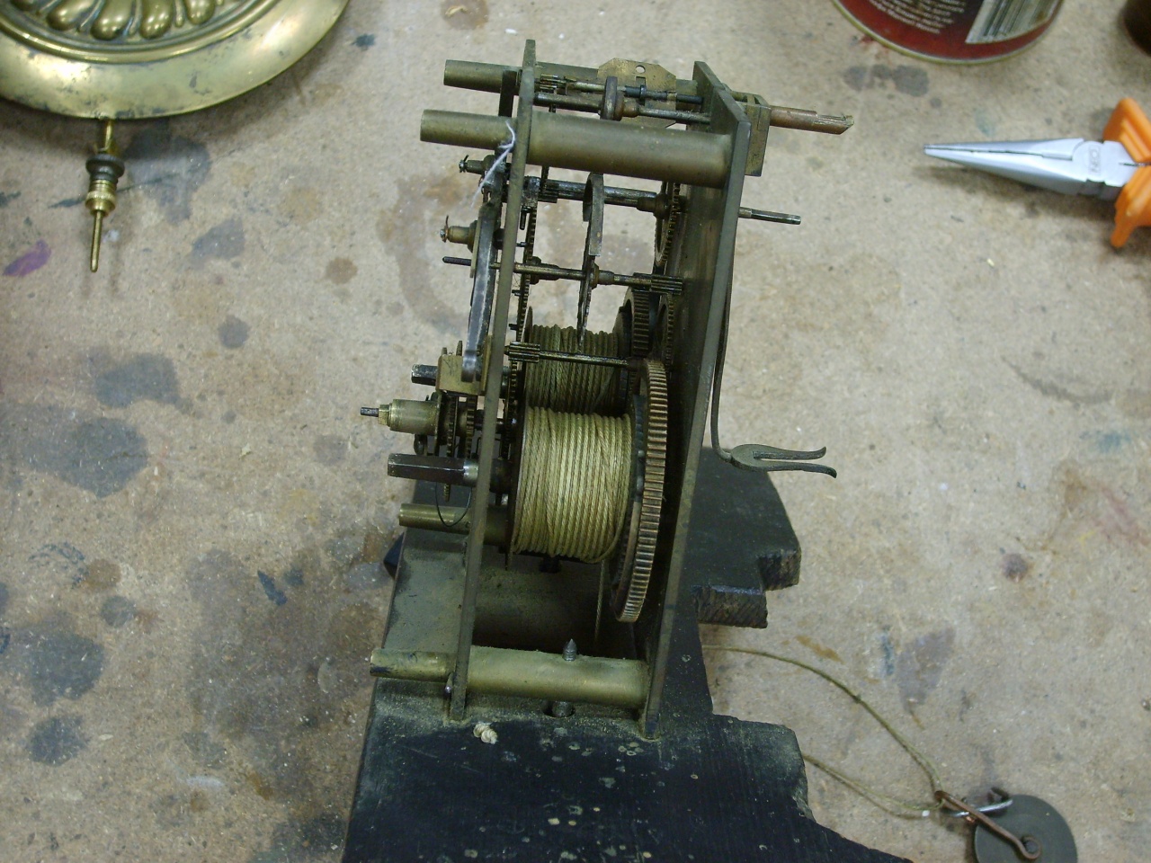

Олег Давидович, пендель крепится на Вашем маятнике стационарно и он обычно в таких конструкциях от 5 до 8 см.. На этой фото убедительно видно, причём не для штифта, а сам обжим пенделя садился в седло

Олег Давидович, вот такой должен быть пендель. Из щупа получится идеально.
С ув.
Олег
