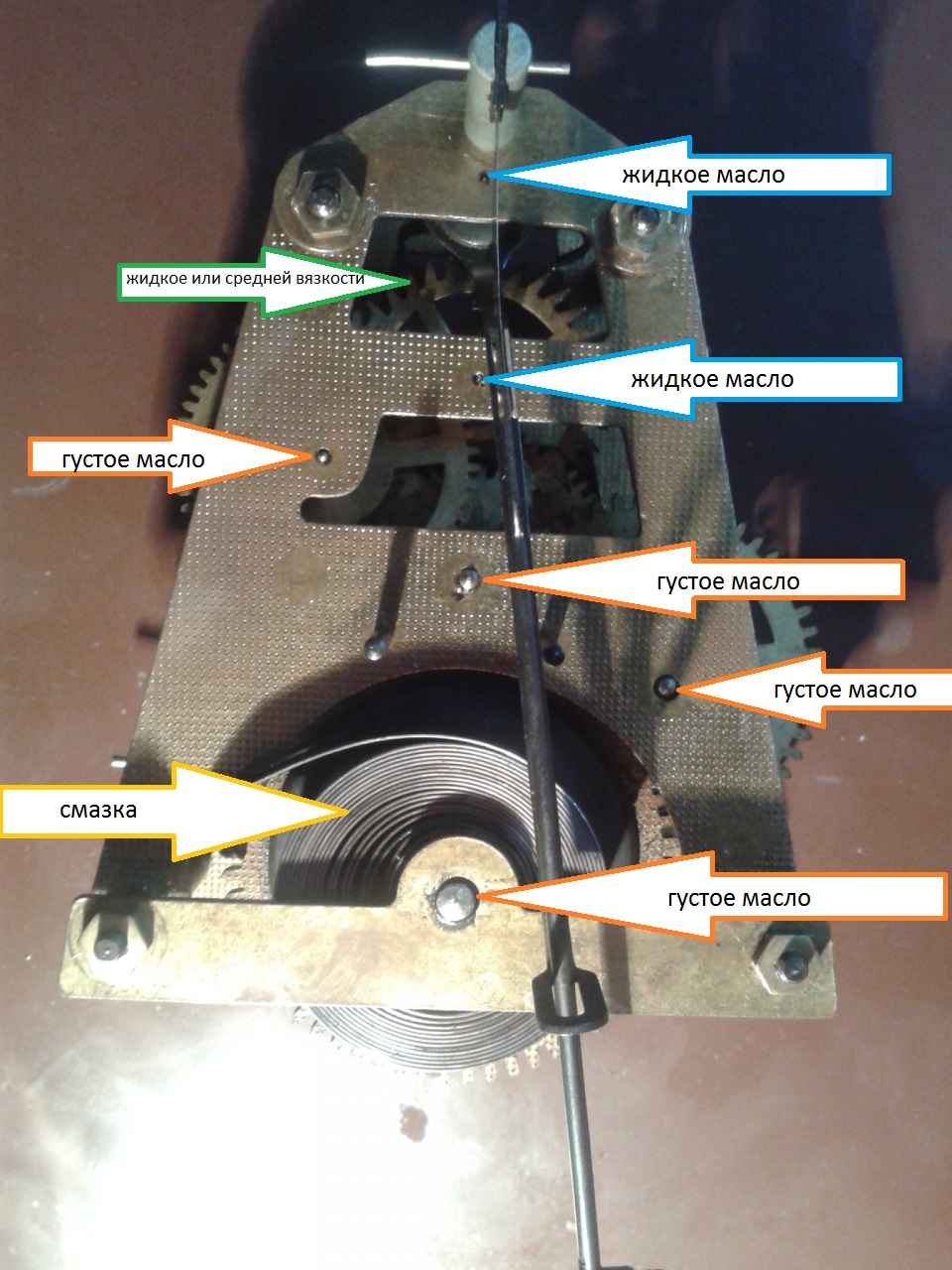

Да, речь про пружины. Эта смазка (шрус-4) мне понравилась, гладкая, пластичная, хорошо наносится. Всем спасибо. Ещё бы узнать можно ли более густое масло заменить трансмиссионным авто? Как писали в этой теме:
http://forum.watch.ru/showthread.php?t=408923

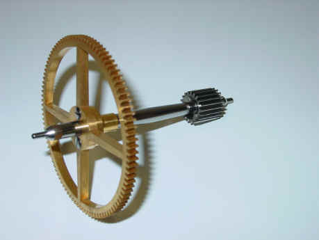

А можно ещё спросить... Трибы и зубья шестерён не мажутся вообще? Только цапфы, анкерная скоба, пружины, храповики.
может я пойду против правил, но в крупногабарите я смазываю зубья барабана и промежуточного (недельного) колеса, а в наручке - зубья заводного триба
моя практика показывает, что в тщательно вымытом механизме, на зубьях барабана и прилегающем трибе, работающих без смазки, быстро образуется темная грязь (в кукушке так вообще мелкая стружка пошла)
думаю это объясняется тем, что в массовых часовых механизмах зубья трибов не отполированы идеально, часто вообще не отполированы.
если бы зубья трибов были хорошо отполированы и имели 12 зубьев и больше, как в астрономических маятниковых регуляторах, тогда смазка там действительно была бы не нужна, потому как взаимное скольжение зубьев колеса и триба было бы сведено к минимуму
