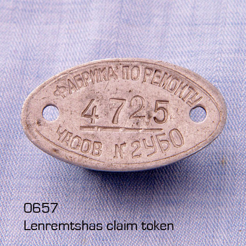

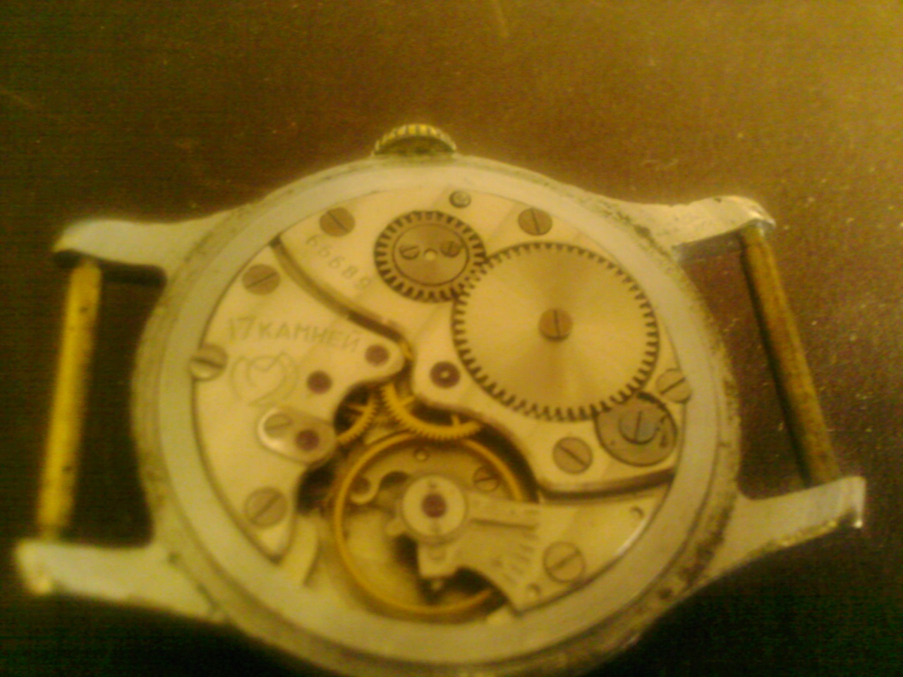

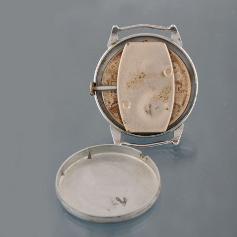

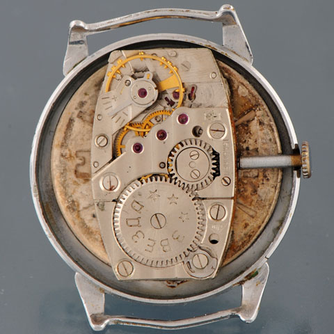

Недавно в довесок ко всему прочему достались остатки одной ракеты, думал на зап.части пригодится, но в нутри оказался механизм звезды. Растраивался не долго так как был он в хорошем состоянии и даже на ходу. Я может стал бы подыскивать детали уже к звезде если не наткнулся на сайт одного уважаемого коллекционера, вот соответствующие описание:
Surplus Zvesda 1802 movements transferred to LENREMTSHAS, the Leningrad Watch Repair Enterprise, for repair parts were used there to produce unauthorized 'new' 'raketa' watches for local sale & replacement for unrepairable watches.
П.С. Фотографии у меня не вышли, оказывается не простое дело сфотографировать красиво и качественно часы, но все там же на сайте часы были один в один с моими...

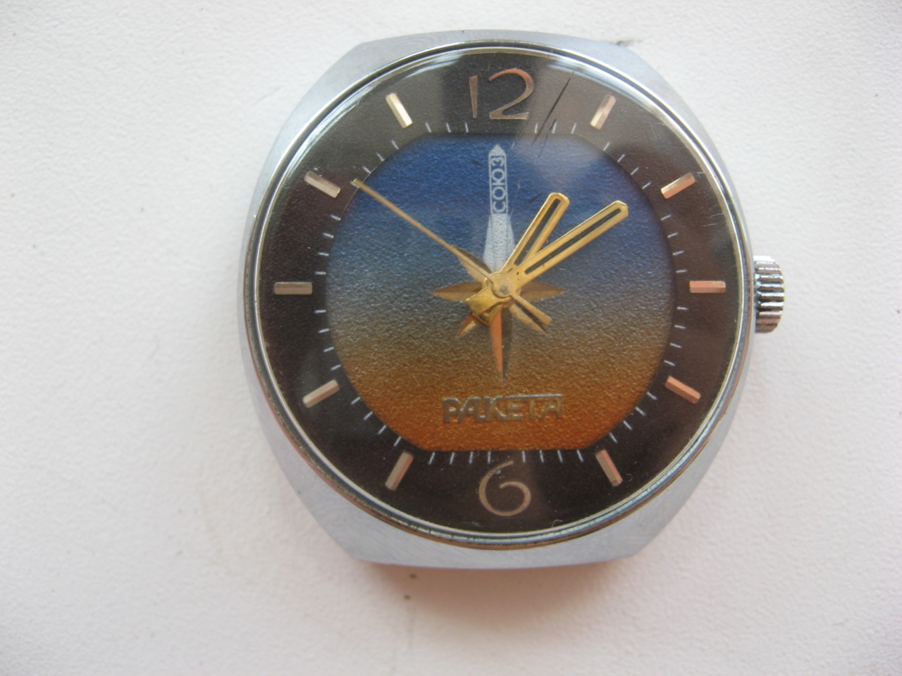

Попробую оживить тему: а это тоже котлета?
http://cgi.ebay.com/ws/eBayISAPI.dll...ht_5496wt_1139
За котлету:
1. С незалiжной
2. Цифры смотрятся какими-то неаккуратными
3. Прямых аналогов в каталогах 80-90 не нашел
Против котлеты:
1. Механизм правильный
2. Браслет, хоть и ор другой модели, тоже.
Подскажите, пожалуйста?

Стрелки под этот цифер должны быть тонкие и чёрные.

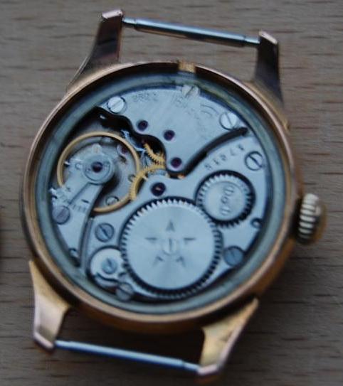

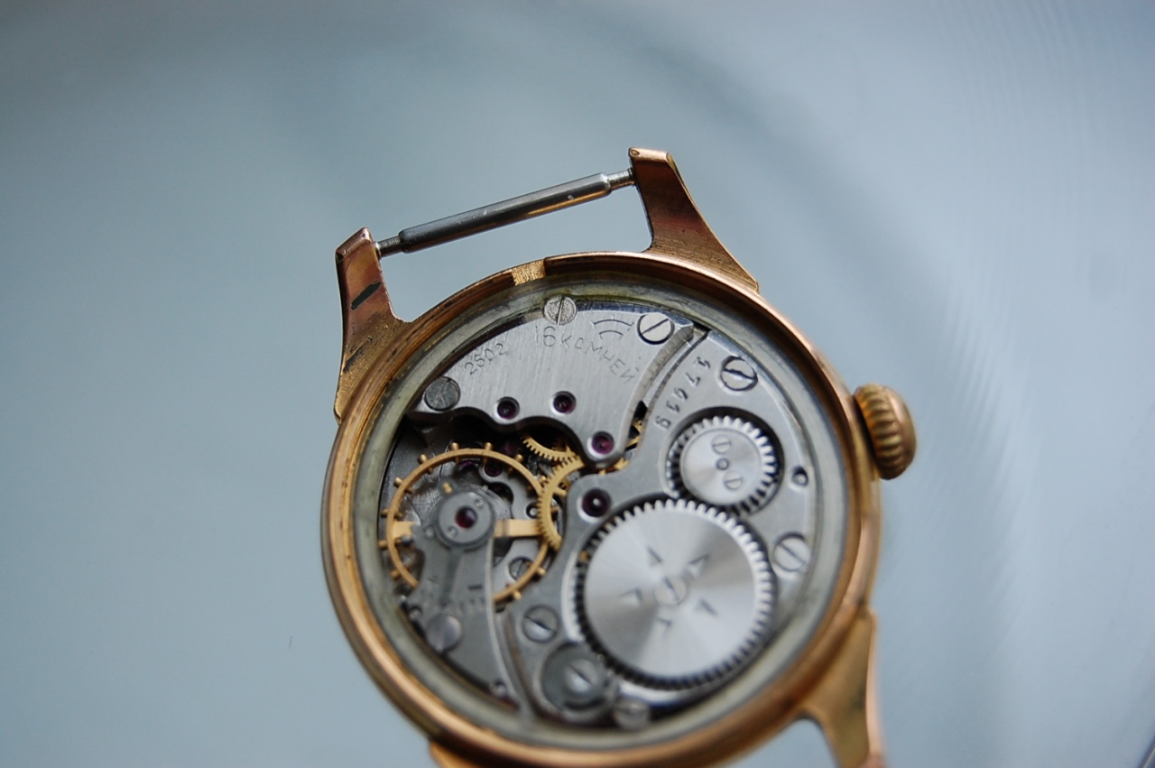

Спасибо за подробное разъяснение. Стало быть, Ракета с этим механизмом 2602 на 16 камнях редкость?
Картинка получше:

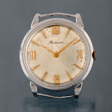

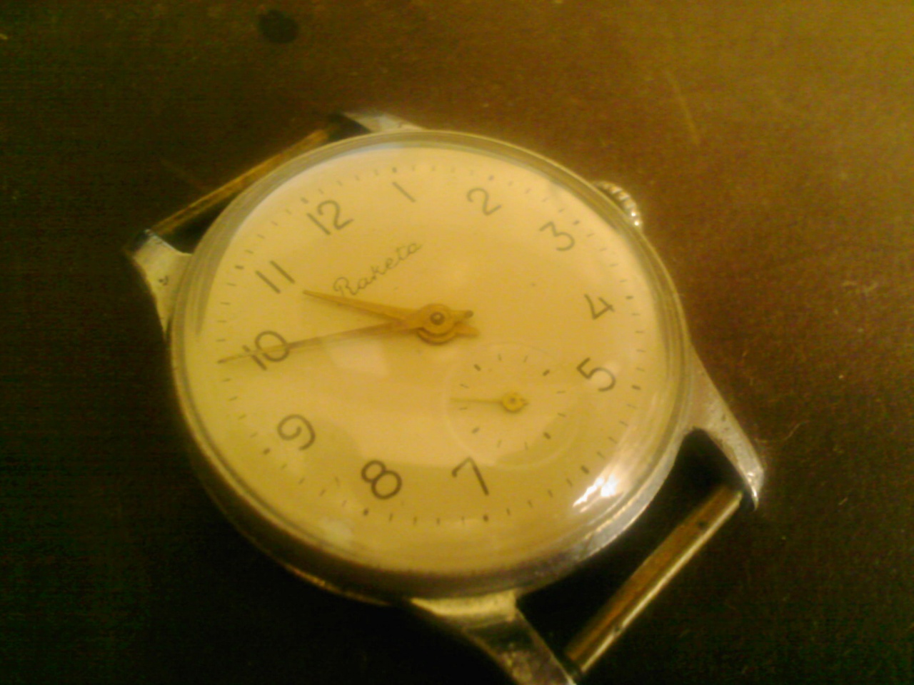

Коллеги, а вот тут стрелки правильные или нет? Или должны быть цельные нерамочные позолоченные?

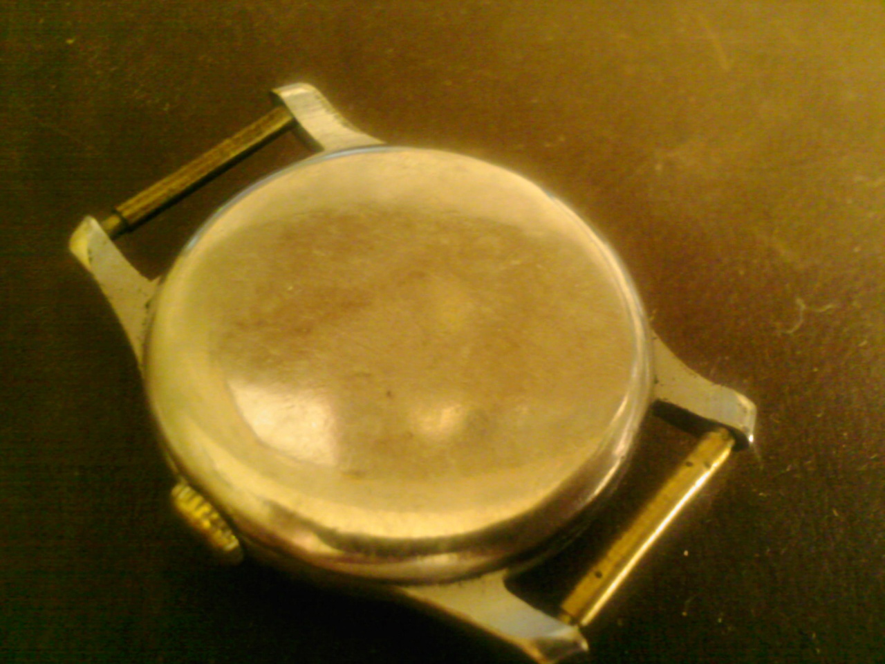

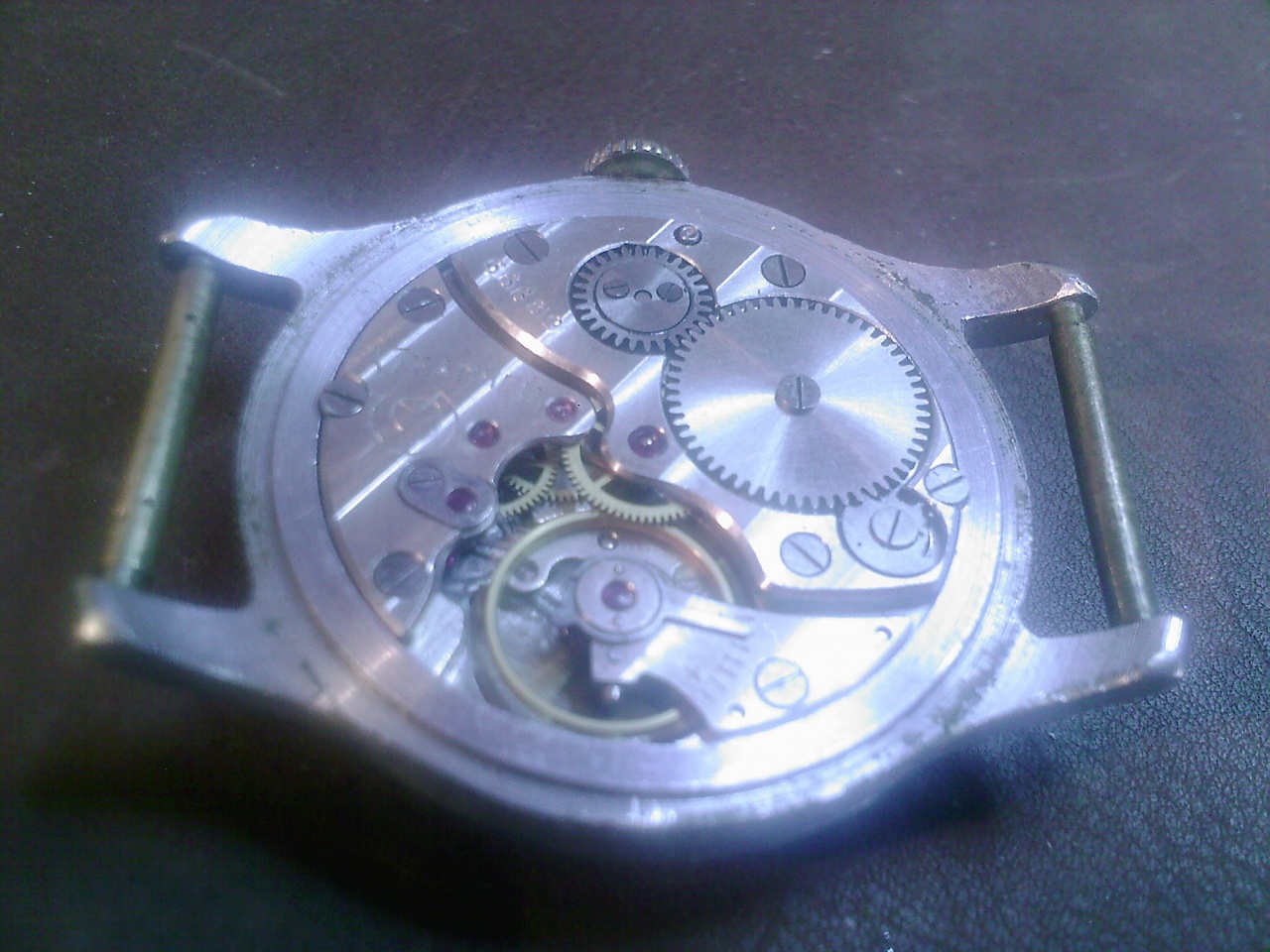

...a эта Ракета котлета???
корпус и механизм Победы, циферблат рисованный Ракета??
Или?

Здесь цифер Ракеты,а клеймо 2ЧЗ(слава).Видемо на рабочий механизм поставили хорошо сохранившийся цифер.

Под циферблатом Ракета могли быть механизмы ТТК 2МЧЗ 1МЧЗ И ЗИМ. Мой совет зайдите на Форум Советских часов к Бродниковскому.
