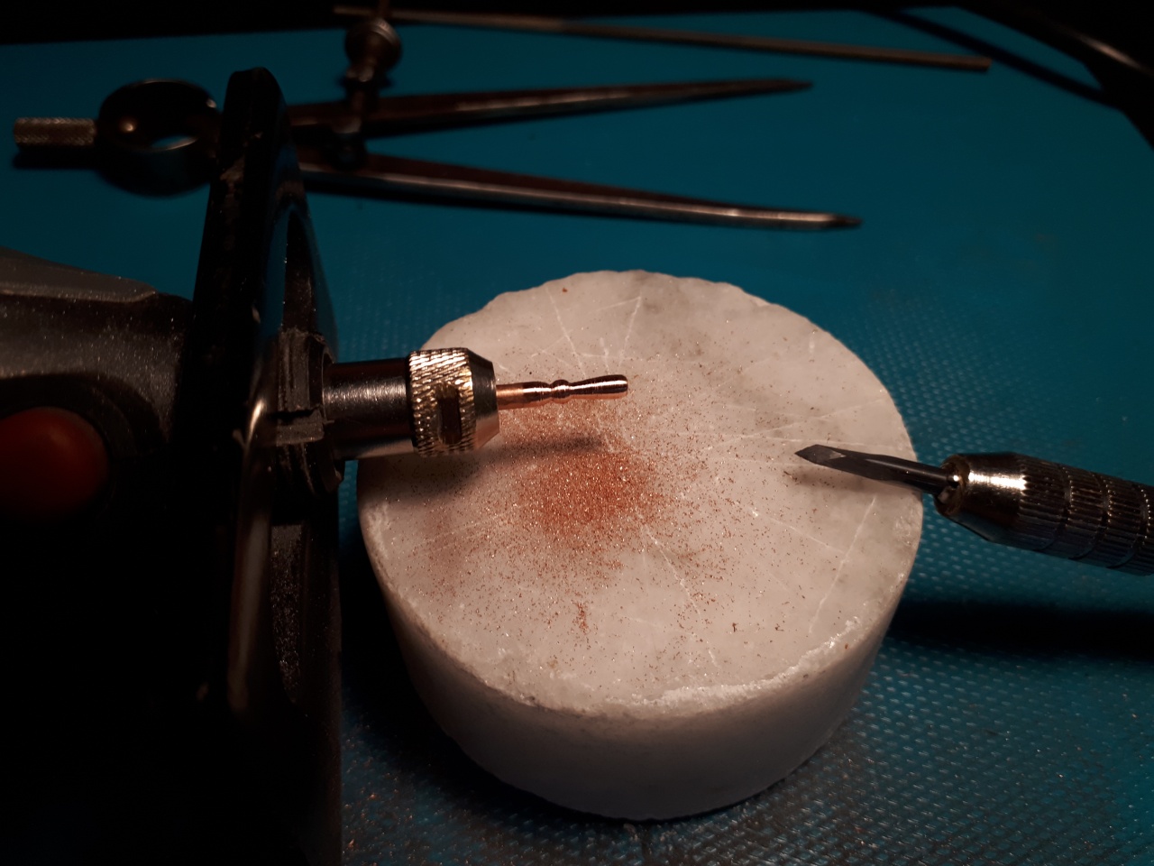

Пока ищу станок и готовлю инструмент, много читаю, оказывается некоторые вещи можно точить на бормашинке, вот попробовал свой резец из ВК6 на медной проволоке диаметром 3 мм. Режет прекрасно.

Сообщение от Vladi19 Посмотреть сообщение
Можете промазывать медь и алюминий бензином , саляркой при обработке . Не будет материал залипать на резец .
