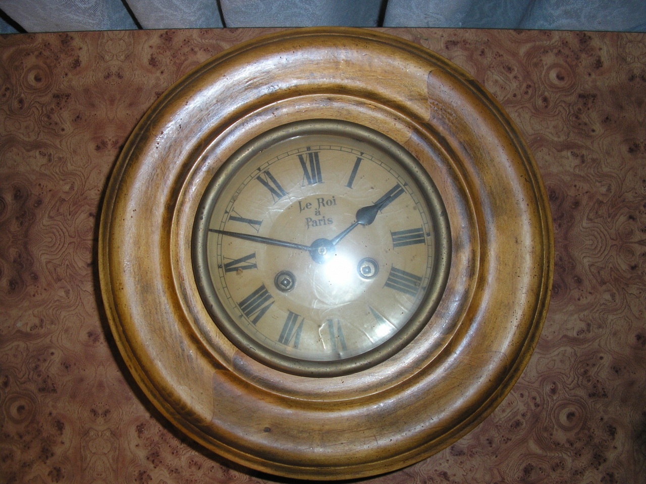

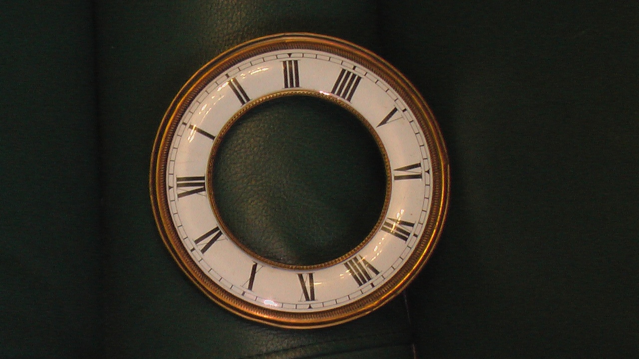

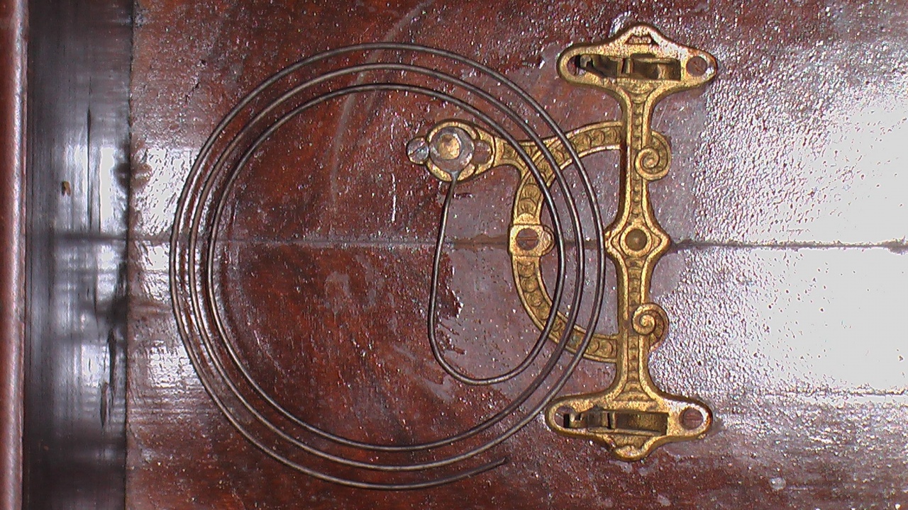

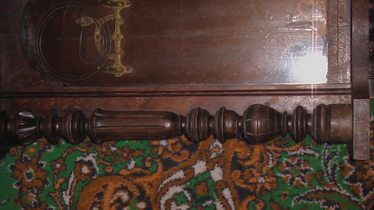

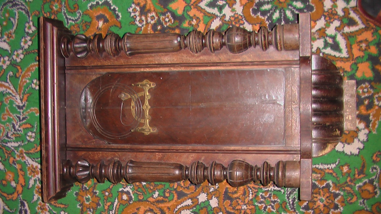

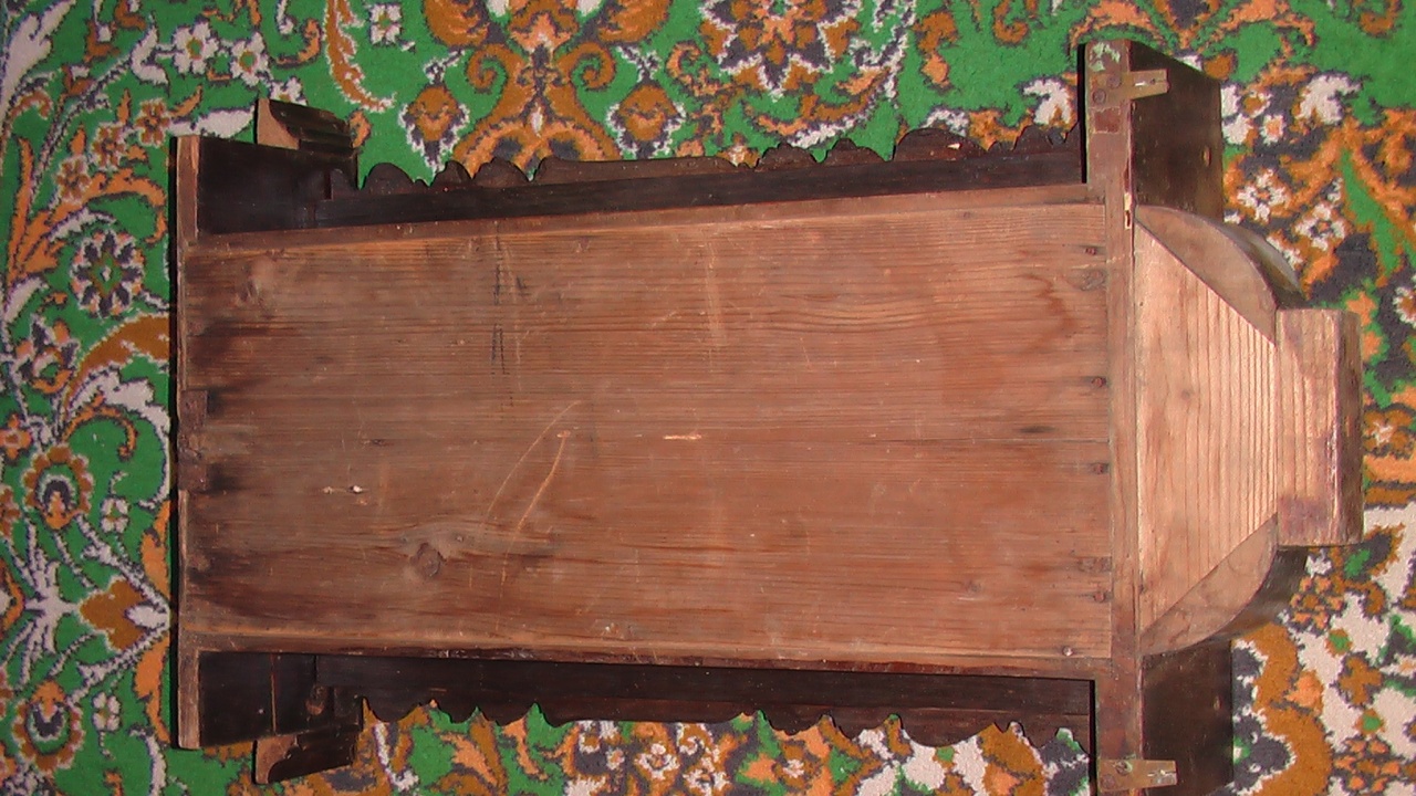

Есть ли смысл купить и рестоврировать эти часы
Прдложили мне эти часы за 100$. Есть ли смысл купить и рестоврировать для моей личной коллекции. Восстоновление механизма и корпуса стоят недёшево. Есть ли ценность в этих часах со всех точек зрения. Спасибо!

Сообщение от energoFX Посмотреть сообщение
cмотрите, по словесному описанию имеют 2 барабана и четвертной бой, который почему-то в настоящее время не работает, цифер эмалевый, корпус в неплохом состоянии, но без "короны". Гонг - одна витая струна. Сам хочу увидеть мех-м
Коллега, ну вы же понимаете, что никакого четвертного боя с двумя барабанами не бывает, юзер просто ошибся. По вашему описанию, это стандартная леруашка со стандартным механизмом, эмалевым цифером и потерянной короной.

Доброго дня, Олег.
Gustav Becker, фабрика во Фрайбурге, судя по серийному номеру ~ 1902 год (если я правильно разглядел номер - 1.630.013). В принципе, хороший середнячек среди лероек, но, как и все леройки - массовая модель, для коллекции, мне кажется, не особо интересны. К тому же, удручает комплектность. Найти (если отсутсвуют) недостающие детали будет недешево. Если и связываться, то только из любви к искусству.

Очень прошу более подробно рассказать о "Le Roi a Paris". Уверен, что интересно многим.

Сообщение от Олег Давидович Посмотреть сообщение
Как я уже упоминал, часы под маркой "Le Roi a Paris" в начале 20-го века выпускало несколько немецких фабрик, крупнейшими были Shlenkler-Kienzle, Yunghans, FMS и PHS. Такие часы принадлежали к разряду недорогих, доступных широким стоям населения. По сути это были настенные часы с пружинным заводом и с эмалевыми циферблатами, отдаленно повторяющие дизайн т.н. "Венских регуляторов", дорогих жильных часов, которые до этого выпускались австрийцами и немцами уже почти пол-века. Маркировка циферблатов надписью "Le Roi a Paris" - маркетинговый ход, желание привлечь клиента. Каким образом немцам удалось без последствий использовать имя именитой французской фирмы, существовавшей с конца 18 века - загадка. Возможно, имя не было зарегистрировано или запатентовано корректным образом в Германии. Достоверно известно лишь, что компания "Schlenker-Kienzle" официально зарегистрировала торговую марку "Le Roi a Paris" на себя 16 марта 1909 года в международном патентном бюро в Лондоне. Думаю, что с тех пор надпись можно было встретить только на часах производства "Kienzle".
Нужно сказать, что к GB это не имеет никакого отношения, они никогда не использовали марку "Le Roi a Paris" на своих часах. Просто имя это стало в народе нарицательным, и теперь все часы с таким дизайном называют "леруашками".
