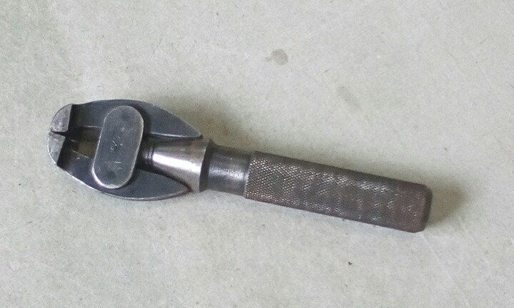

А как распускать без ключа?Я распускал ключём,держа его в плоскогубцах,всё прошло хорошо.Там немного оборотов.

Пружины распускаются с помощью ручных тисков.
Вот таких.

Можно и при помощи ключа, но действовать нужно аккуратно.

Распускание с помощью ключа- прямое нарушение правил техники безопасности, а они к сожалению часто написаны кровью.

Это всё понятно,тут главное ясно представлять ЧТО ты делаешь и чем это грозит.Предупреждён - значит вооружён.

У Вас есть ручные тиски?У меня нет,поэтому пришлось распускать тем,что есть.Главное что я был готов к той силе,которую окажет пружина.

Если планируете и в дальнейшем заниматься часами, лучше купите себе такие тиски.
Стоят они не дорого, но польза от них огромная.
Их можно использовать и при многих других операциях.
А быть готовым не значит быть застрахованным от получения болезненных травм.

Тиски - лучше всего. Сам до их покупки сколько раз ключом по пальцам получал... Потом (года 3 назад) нашёл на Авито новенькие тиски за 600 р., в футляре и с паспортом.

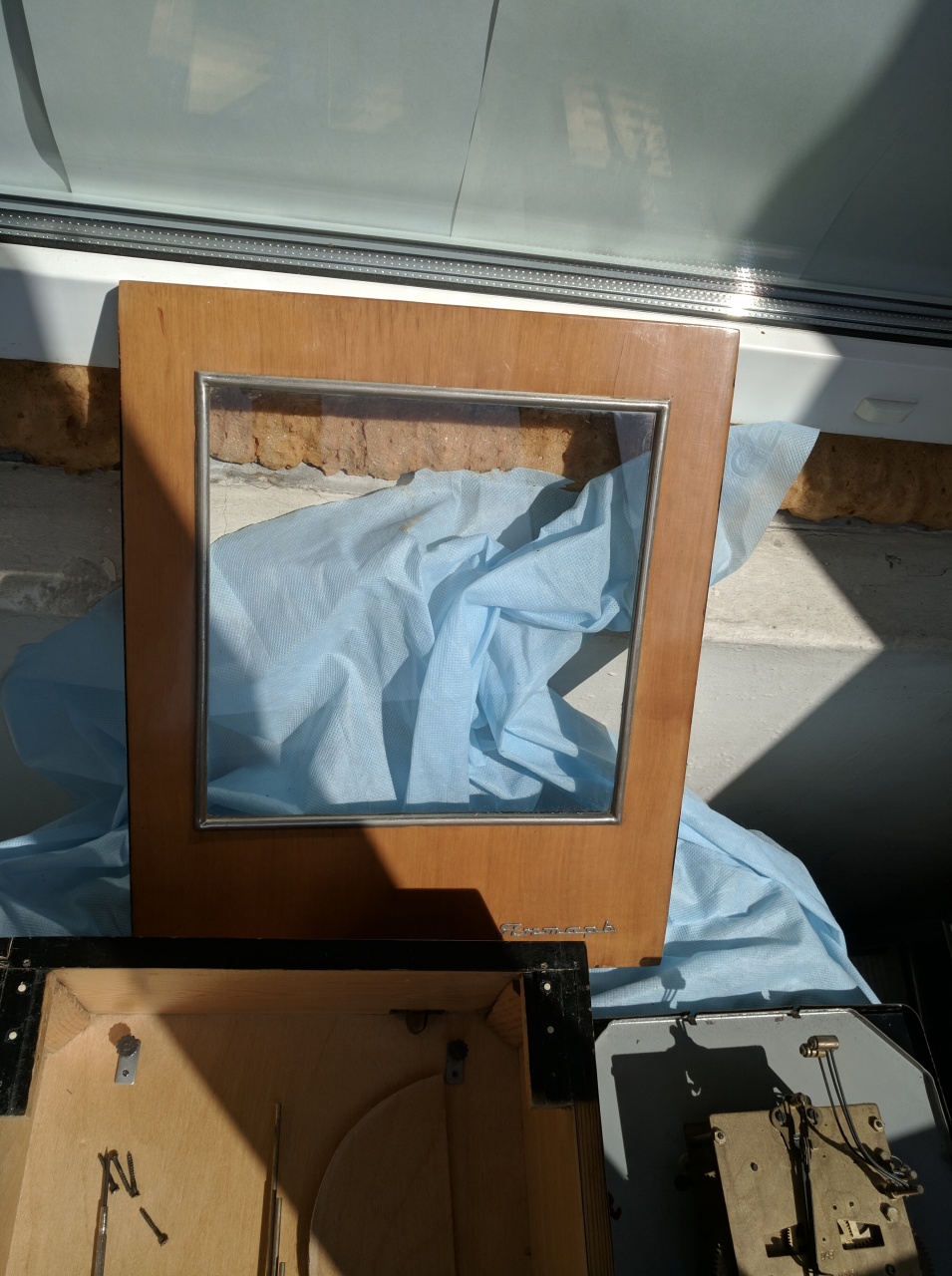

Старый 02.08.2018, 13:15
Mavors Mavors вне форума
Регистрация: 28.03.2017
Сообщений: 19
Сказал(а) спасибо: 4
Помыл часы внутри,как советовали с детским мылом.Запаха стало меньше,состояние дверцы радует,царапин практически нет.Завтра отдаю механизм на чистку.
ID:	2277779   Нажмите на изображение для увеличения
