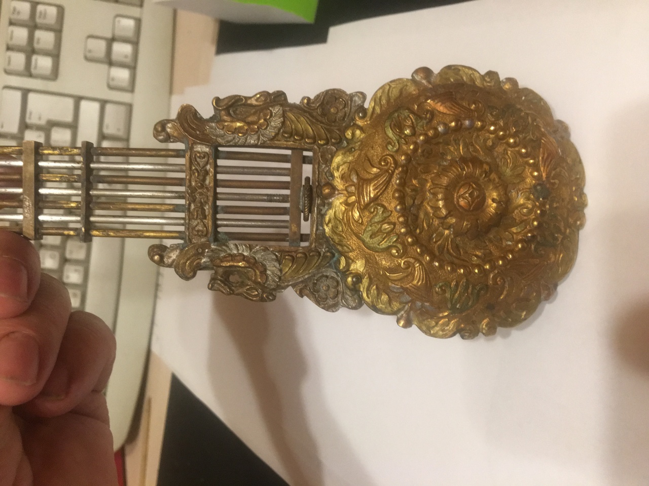

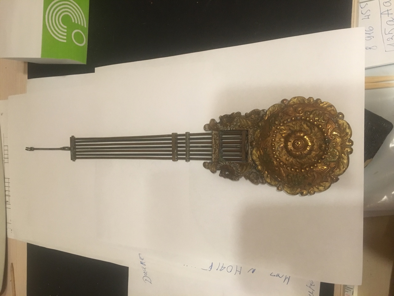

Добрый день .Спасибо за советы CLOCKLUB линза маятника полая и сегодня я обязательно привяжу к линзе что нибудь тяжелое.Сейчас постараюсь выложить фото.Дроби к сожалению нет
Олег спасибо за подсчеты а то я уже совсем расстроился
Вот фото маятника Это старые фото и мне удалось их быстро вытащить из компа

Александр, у Вас сейчас линза со всем набором стержней задрана вверх относительно центрального штока, а Вам, наоборот, надо ее опустить как можно ниже. Крутите регулировочную шайбу в другую сторону

Олег это старые фото которые я делал еще летом .Они хранились в компе и я их выложил что бы CLOCKCLUB показать форму маятника. вот сегодняшнее фото уже с грузом.Завтра посмотрю что произошло за ночь

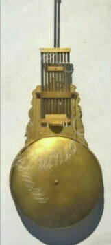

Сообщение от uri2804 Посмотреть сообщение
Если грузы (утяжеление линзы внизу/замедление хода), дадут результат, то тыльную сторону маятника можно оформить вот так.

Доброе утро.Спасибо всем кто помогал мне настраивать часы! За ночь с двумя гайками они отстали на 11 минут.Я очень рад этому событию.Вопрос к aleks1960 - из чего вы делали крышечку маятника и как ее лучше крепить?Вместо гайки наверно надо взять кусочки припоя?
