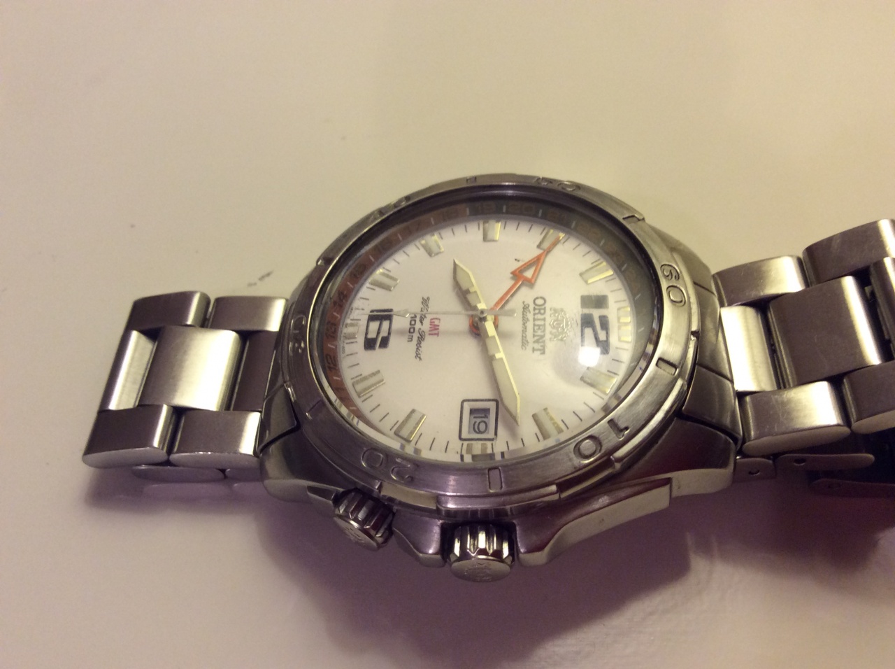

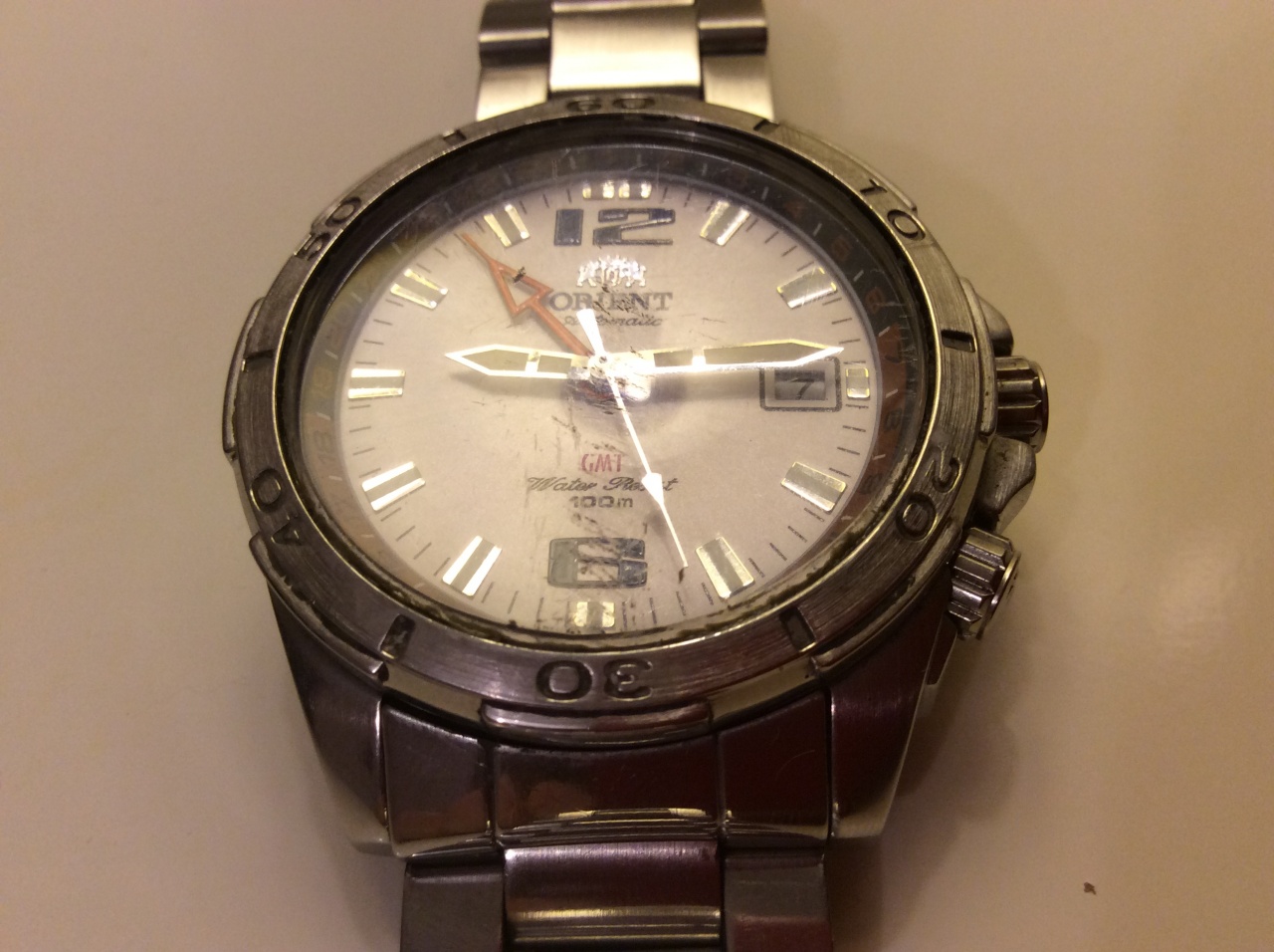

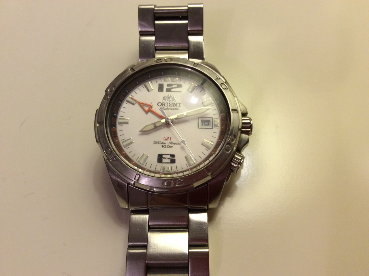

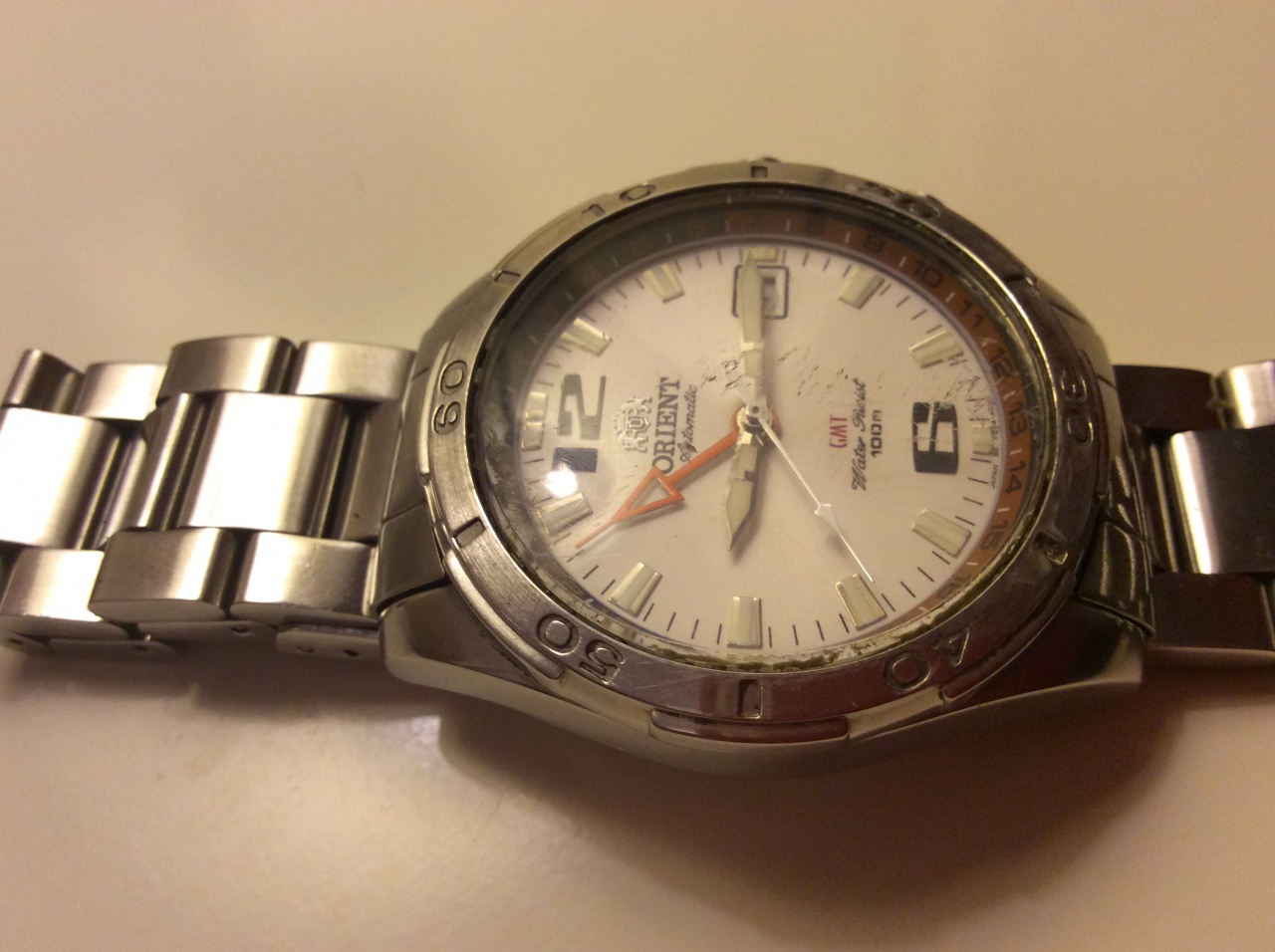

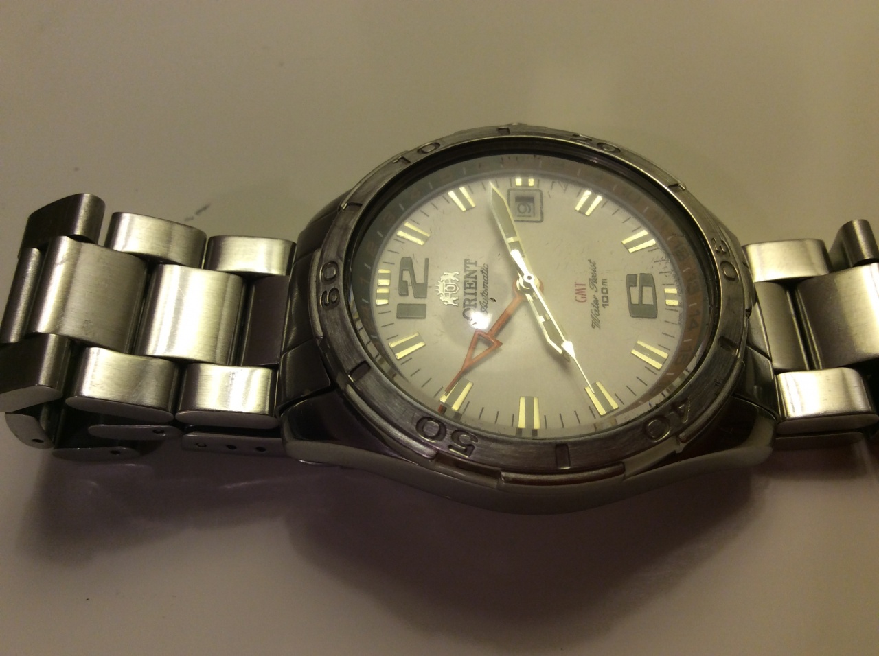

А с чего вы взяли,что мне нужна мойка после полировки?
Полировка бумагой р2000 и антицарапин практически не дали никакой грязи,я просто периодически смачивал и войлочной тряпкой убирал.
После работы зубной пастой намазал и зубной счеткой убрал налет.
Часы 100 метровые,зг на винту,промыл и всё.
Так что,ваши переживания совершенно беспочвенны.
Вот мой первый пациент: часы Ориент GMTдо полировки:
Специально брал их сначала,ибо првреждения стекла самые большие.
Как вы видите,царапины очень приличные и глубокие.
Такое ощущение,что просто стеклом проехались по асфальту...
А вот 3 фото часов после полировки,
осталась глубокая черная точка в районе 10 часов и паутина внизу на 6 часах,но и их я уберу.
В итоге оставлено родное,купольное минеральное стекло,ничего при этом не разбиралось и не промывалось.
Геометрия стекла не нарушена,никаких ямок и прочего.
Да,возня,но она того стоила.
Доработаю стеклышко и все вообще в 0 будет.
Буду носить и радоваться жизни.

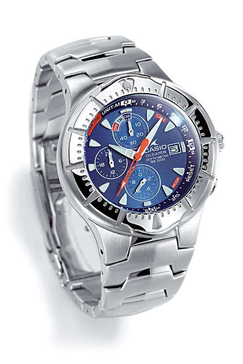

Ориент пока решил оставить в покое и взялся за синий Casio Oceanus 505
Очень неприятная царапина по центру цифера и несколько ударов в виде точек
Провозился час с абразивом,но результат почти нулевой
Был уверен,что там минералка,но может все-таки,сапфир?
Часы вот такие:
Теперь я,как никто другой, понимаю старую русскую пословицу: «Терпение и труд всё перетрут»
