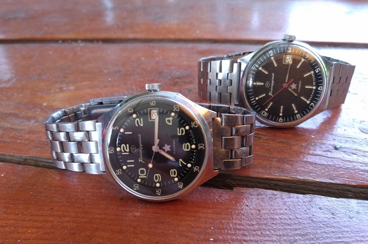

Заказ МО в гражданском корпусе.

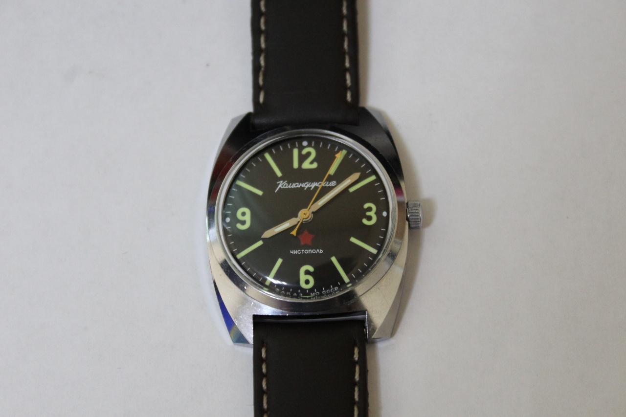

Купил часы с хорошим корпусом, но с левым циферблатом - решил поставить новодельный командирский без даты, мне результат понравился

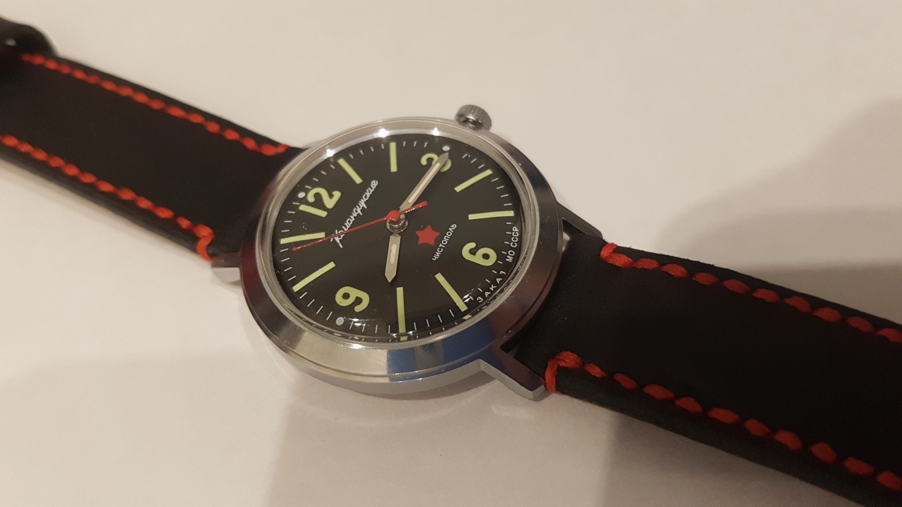

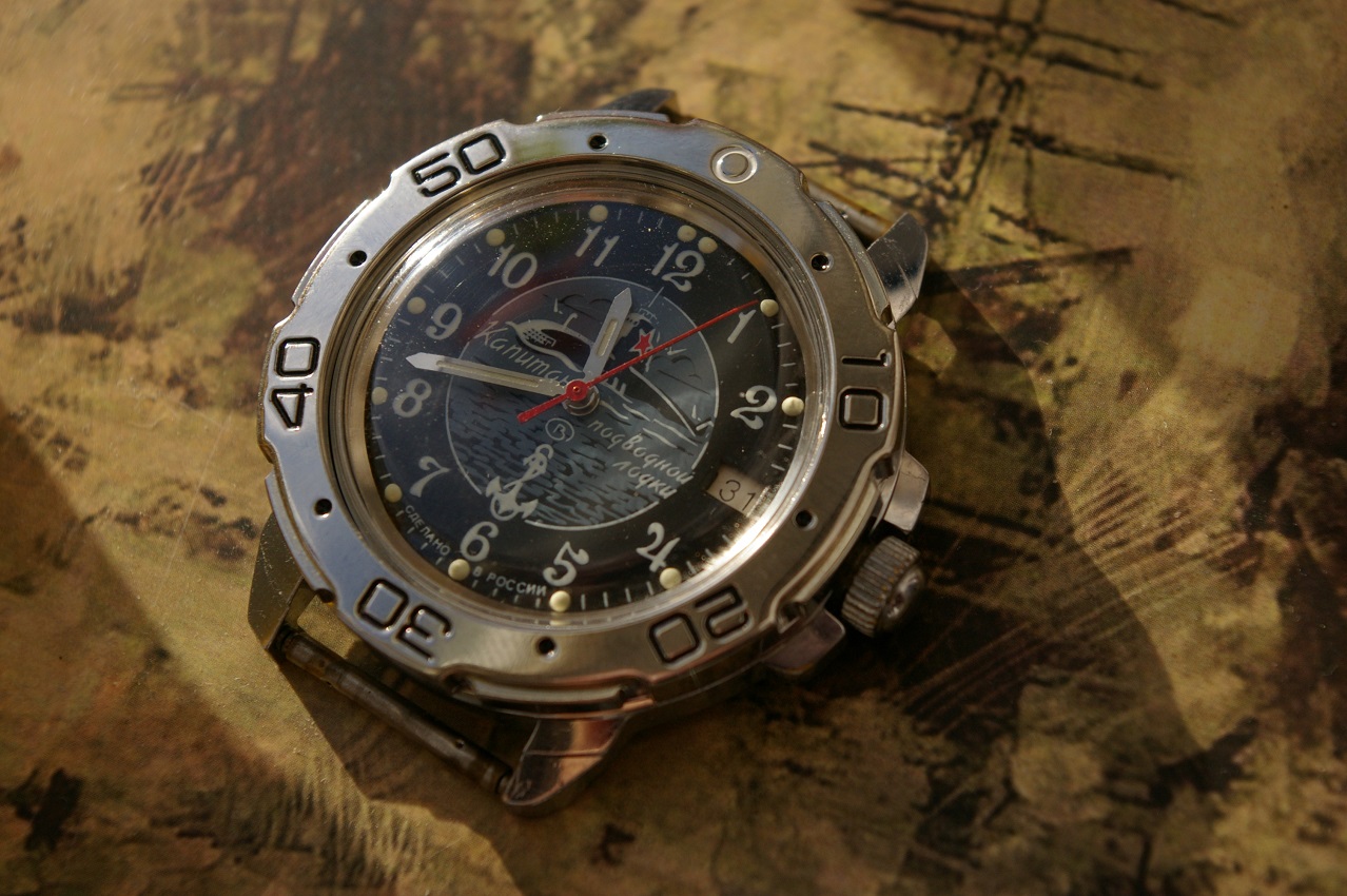

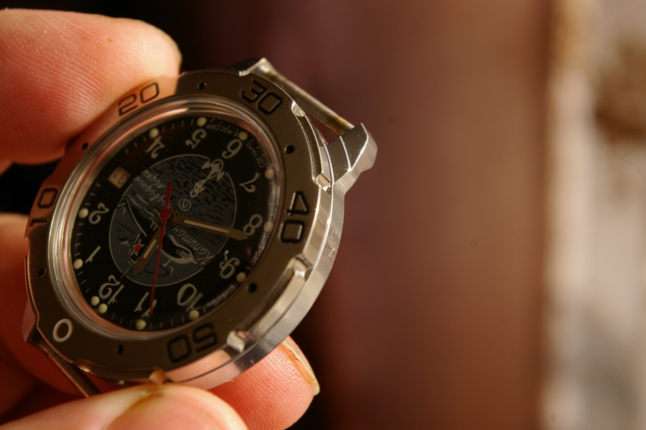

Безель от 670-го неожиданно хорошо зашел на 431-й корпус.

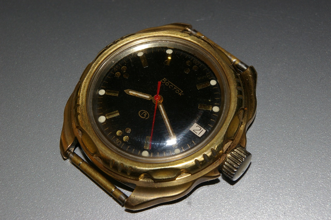

Какой гражданский не мечтает стать командиром

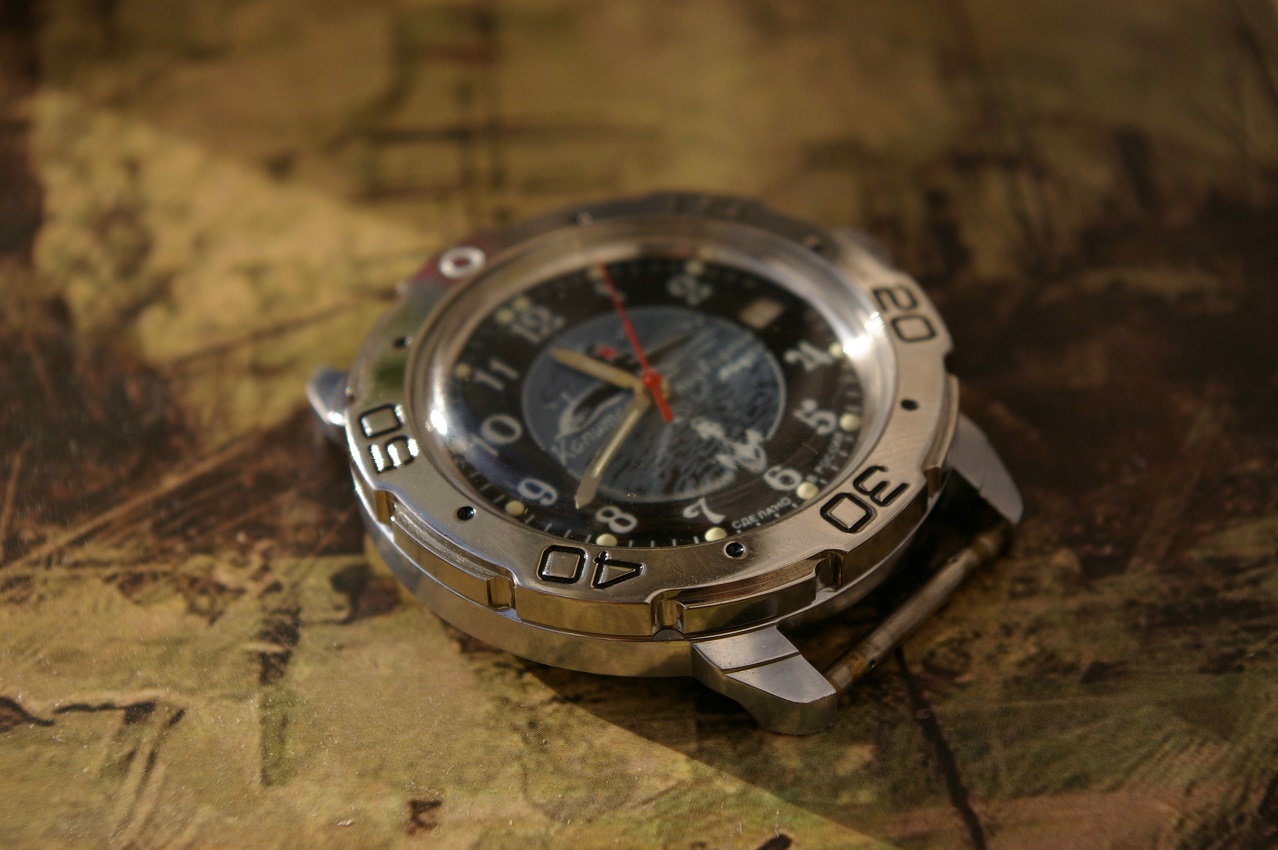

вот и я накотлетил Командирские
взял мех 2234 (был с цивильным цивером и стрелками). На Мешке купил новый корпус, цифер и стрелки. Там же заказал ремешок.
Цифер под 2209, без календаря. Пришлось им пожертвовать на 2234 (и не жалко, все равно ничего в окошке не видно было
Мех перебрал, отрегулировал.
Получилось лаконично, но ярко и читабельно. И арретир на месте

Sobesednik великолепно получилось! Точно такое тоже хотел собрать, но незнал, что такой корпус можно найти. Между ушками 20мм? А чем отличаются цивильные стрелки от этих? Жалко мало фотографий выложили.

такой корпус я купил на Мешке у продавца Hazarin. Он идет в комплекте: корпус со стеклом (между ушками 18мм), задняя крышка с гайкой, заводной вал, проставка под мех
Цифер в нескольких местах на Мешке найти можно. Надо брать именно под 22ХХ. Стрелки - от Командирских. У меня возникла проблема с секундной стрелкой от 24ХХ. На двух механизмах. Пришлось оставить родную, покрасив ее красным лаком.
У цифера под 2209 ножки короче, чем у 2234. Пришлось календарь совсем выкинуть, а чтобы цифер не лег на часовой триб, проложить по кусочку 2-стороннего скотча (но цифер держится ножками в штатных местах)
