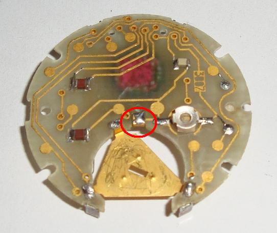

Добрался и я, наконец-то, до 207-й.
Нашел всяких огрызков и обломков, собрал.
И в очередной раз столкнулся с новой для себя проблеммой.
Хоть бы раз попались две электроники с одинаковой проблеммой.
Все время что-то новое...
Проблема в том, что после сборки и установки ЭП, ЖКИ "молчит".
А вот если нажать левую нижнюю кнопу - то сразу появляются цифры и держатся, пока нажата кнопка. При отпускании кнопки цифры на ЖКИ плавно исчезают, затухают.
В данном случае что можно сделать?
Кондеры поменять?

Сообщение от CCCP-2 Посмотреть сообщение
ПВ, ПН, ЛН одновременно нажимал после замены ЭП ?

Нет контакта батареи с плюсовым выводом питания. Этот вывод находится сбоку гнезда и часто отламывается. Менее вероятно - мыть плату. Очень тщательно горячей водой из крана, потом высушить феном.

Сообщение от MrBerelex Посмотреть сообщение
Да, конечно.
Эффект тот же: цифры появляются, после отпускания кнопок исчезают.
Какого гнезда? Батареечного?
На счет воды. Т.е. бывают такие ситуации, когда и спирт не помогает? Плата была хорошо протерта спиртом и визуально чистая.
А, все понял.
Пока плату мыл, понял, где контакт должен быть. Его там действительно нет.
Если я правильно поял он должен быть там, где я обвел красным.
Сейчас что-нить припаяю туда.

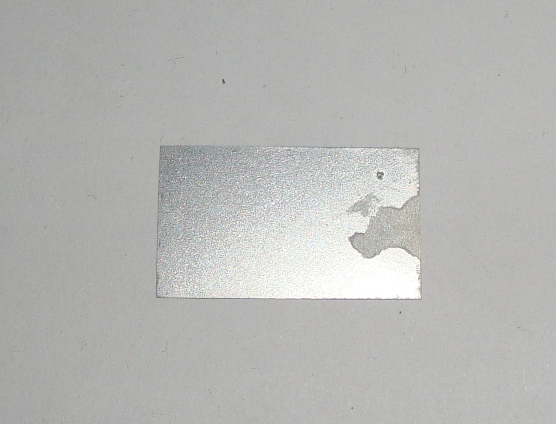

Еще вопрос. Вытекшие кристалы из старого ЖКИ съели блестящий слой на пленке под ЖКИ.
Таких размеров пленки нет, донора 207-й тоже.
Можно чем-то заменить эту пленку? Фольгой какой-нибудь или еще чем-нибудь похожим?
Игра электроника "подложка под экран" = на аукционах (Молотк, АУКРО) "забей" поиск и найдешь что надо (стоит мало)... или у соседей спроси неисправную игру "Электроника" и т.д.

Да, контакт должен быть там. У 207, в отличие от большинства моделей, плюс связывается с микросхемой только через этот контакт, а не через корпус.
