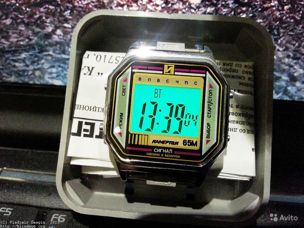

Какое то время назад я на барахолке у знакомого продавца увидел нечто подобное. Т.е. корпус Камертон 65М, а внутри дисплей китайский. Я ещё про себя посмеялся, т.к. у меня лежат какие то китайские точно с таким же дисплеем, я даже их показывал, только сейчас не помню в какой теме. Ну а коли разговор зашёл, то и интересно стало. Сегодня сходил на барахолку, взял у этого продавца эти часы с возвратом конечно, посмотреть и сфотографировать. Ну вот смотрите и любуйтесь.
ID:	2010496 Нажмите на изображение для увеличения
ID:	2010497 Нажмите на изображение для увеличения
Обойма в корпусе сидит как влитая, без зазоров, бобышка на обойме для фиксации присутствует, на фото это видно, она чётко входит в выборку на корпусе. Единственное, что в этом экземпляре напрягает, дублирование надписей на стекломаске и пиктограмм на дисплее дней недели. Но поскольку отсчёт дней недели в обоих случаях начинается с воскресения, как принято там у них, то вроде всё так и должно быть.)) Подсветка с люминесцентной подложки функционирует, только звукового сигнала нет, молчит как рыба об лёд. Почему не знаю, весчь не моя, по этому и не разбирался.

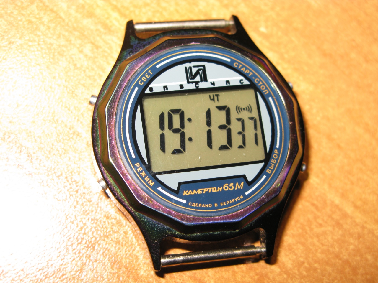

А я порылся в своём фотоархиве. Есть такая слабость, копировать фото для себя в чисто информационных целях с разных источников.)) И вот нашёл фото 65М с русифицированным дисплеем, где таже самая байда, ну т.е. дубль, дни недели и на стекломаске и на дисплее.

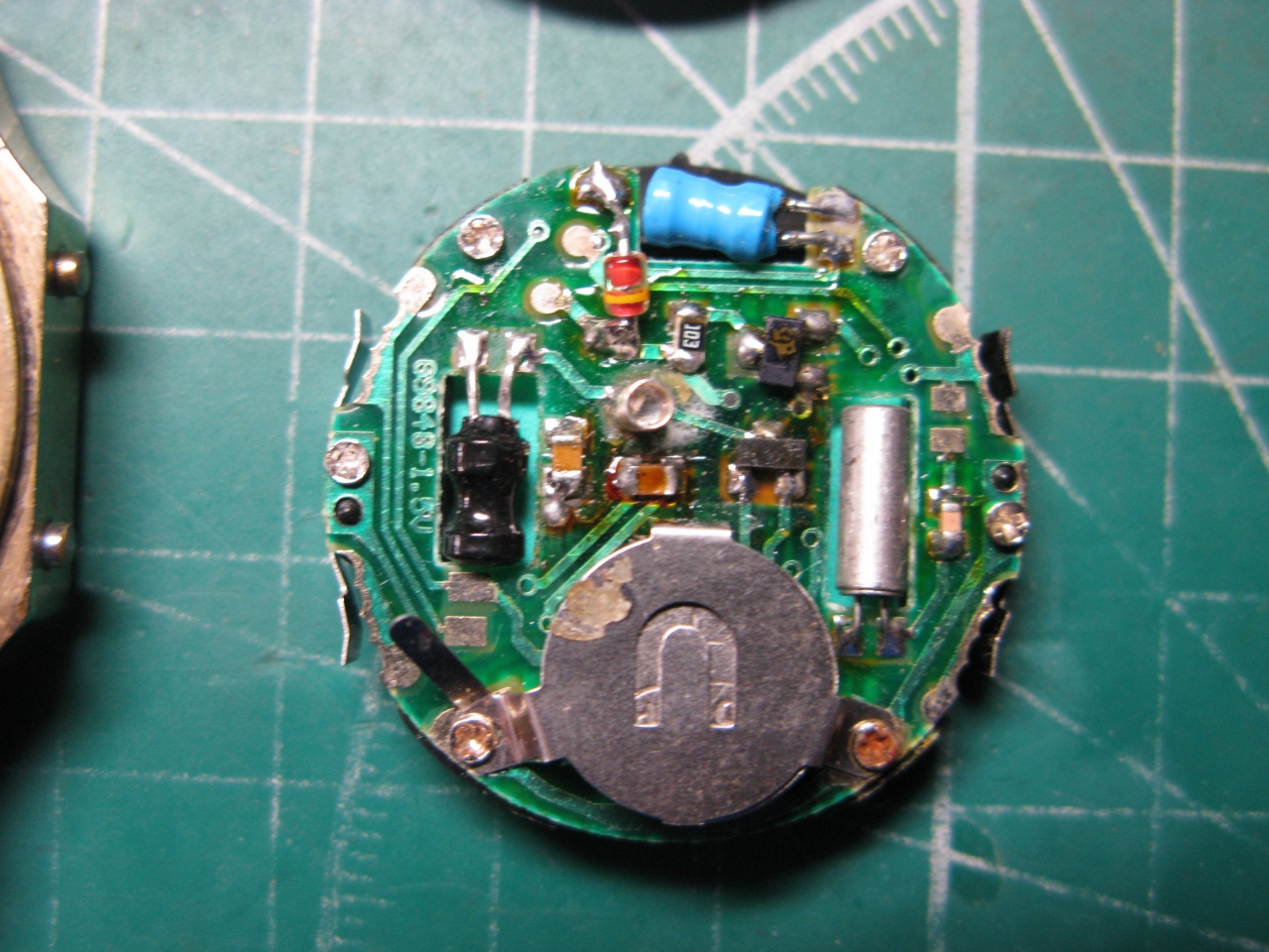

Кстати, проблема, когда после замены батарейки при включении подсветки гасли цифры на индикаторе, была в сопле на плате часов. Видимо при замене батарейки шевельнулась и коротило. Не знаю, кто паял модуль, но надеюсь не братья белорусы.

Что-то мой Камертон стал батарейки кушать с большим аппетитом. 2,7 mA потребление модуля это нормально? с подсветкой 4,8 mA. Или батарейки такие плохие, не пойму.
Ищу ИЖЦ23-6/7 к часам "Электроника 2-14"
  #46
Старый 23.02.2018, 00:51
Аватар для siealex
siealex siealex вне форума
Регистрация: 09.02.2010
Адрес: Украина, Харьков
Сообщений: 19,540
Сказал(а) спасибо: 2,590
Поблагодарили 8,058 раз(а) в 5,834 сообщениях
Ни в коем случае, должно быть 3..5 мкА. Наиболее вероятно - пробой транзистора в цепи звука, менее вероятно - пробой конденсатора умножителя.

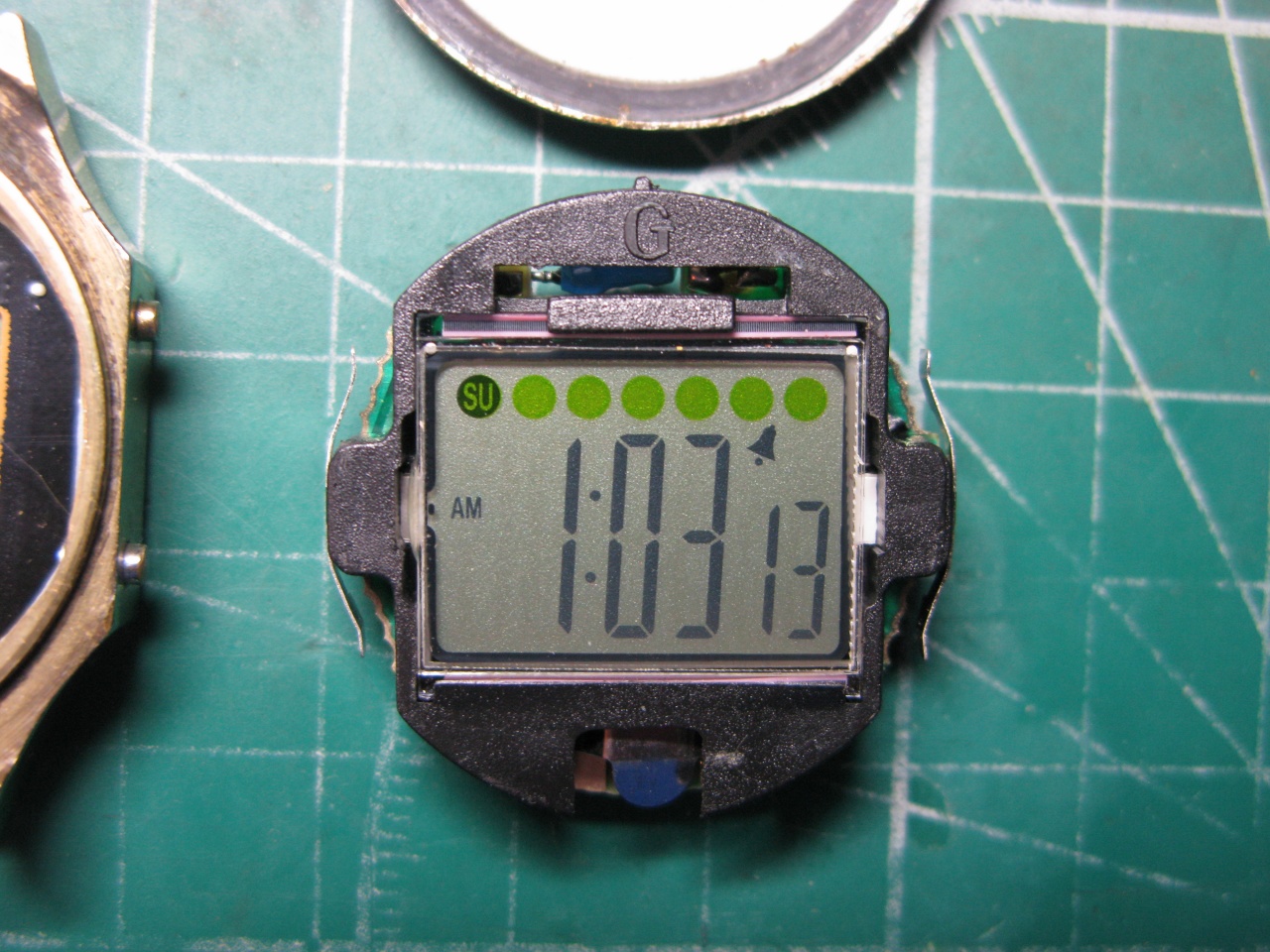

Сообщение от Grammatevs Посмотреть сообщение
Недавно приобрёл часы Камертон-65М, причём ЖК-индикатор подозрительно смахивает на китайское изделие. Или это белорусы стали такие делать? Кто-нибудь еще такие часы видел? Кто что думает по этому поводу?
Я думаю что это котлета, потому-что индикатор (а скорее всего модуль целиком) от китайской спортивной "монтаны". Не то асахи, не то кенко, не то еще какой-то сяо-мяо сделанных с претензией на спортивные касио. Выглядит оно примерно так:
У меня таких индикаторов в загашнике как дерьма за баней. По распиновке он подходит к монтане (во всяком случае те что у меня есть). Кружляшка сегментами дублирует секундный разряд индикатора.

Полностью согласен. Появились у меня такие часы, но с нерабочим модулем и разбитой стекломаской, ради интереса вставил аналогичный модуль от китайца - встал как родной, без зазоров и люфтов.

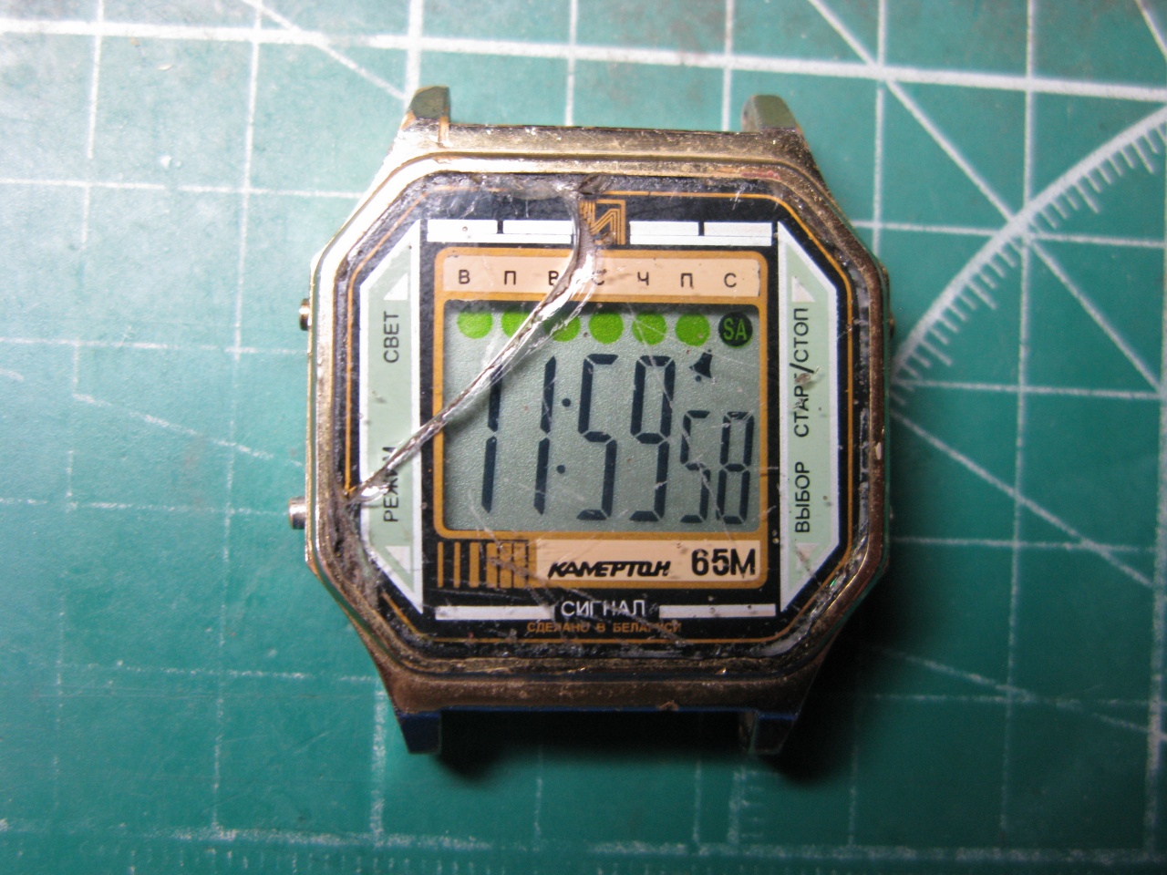

А у меня оказывается ещё вот такой экземпляр имеется.))
