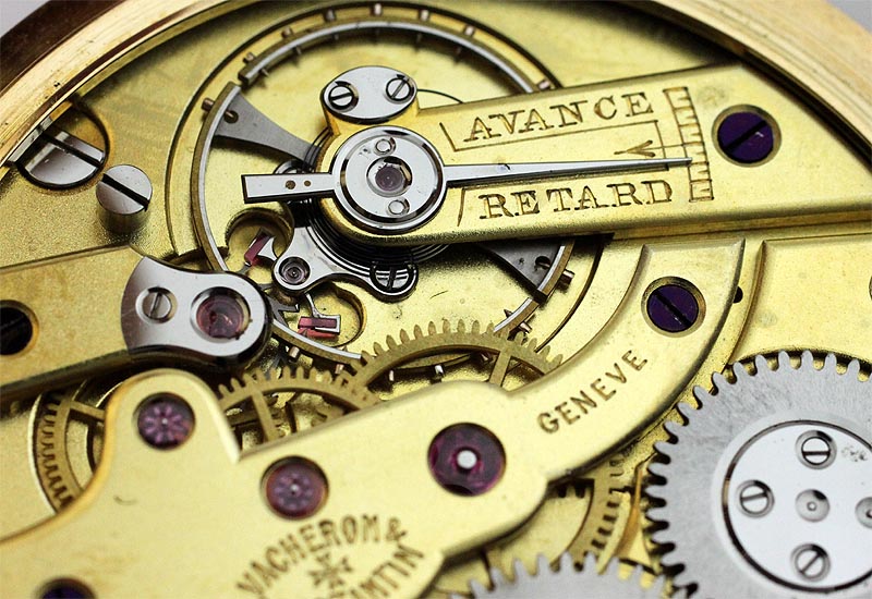

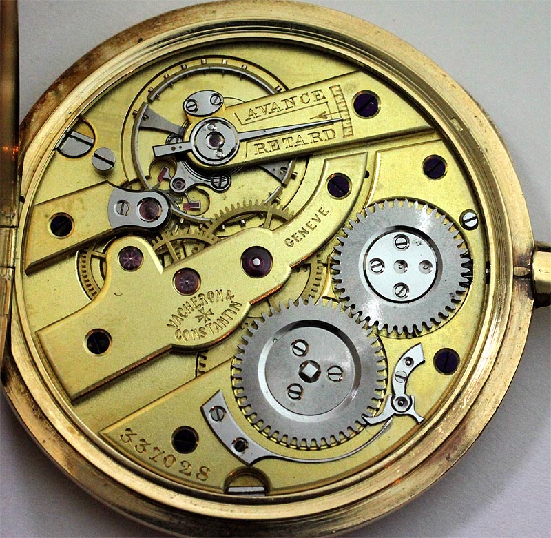

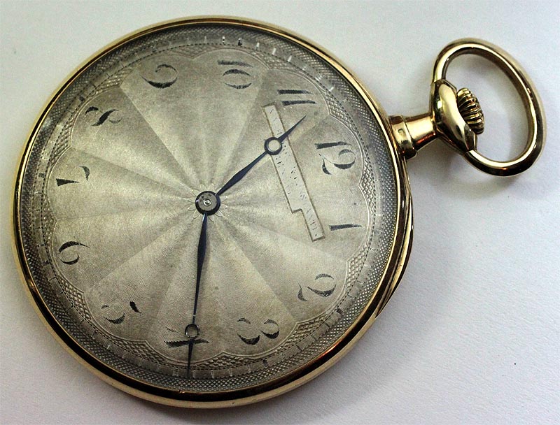

Как коллекционер также имею в коллекции и Вашерон, достаточно тоненький. Также требует внимания, много лет уже не займусь циферблатом, который желательно подправить (нет времени или желания, более важные проекты, даже не знаю). А так часики маст хэв.
