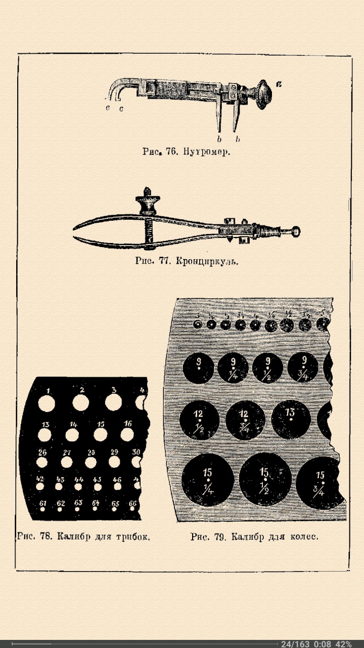

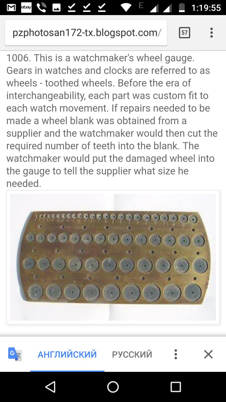

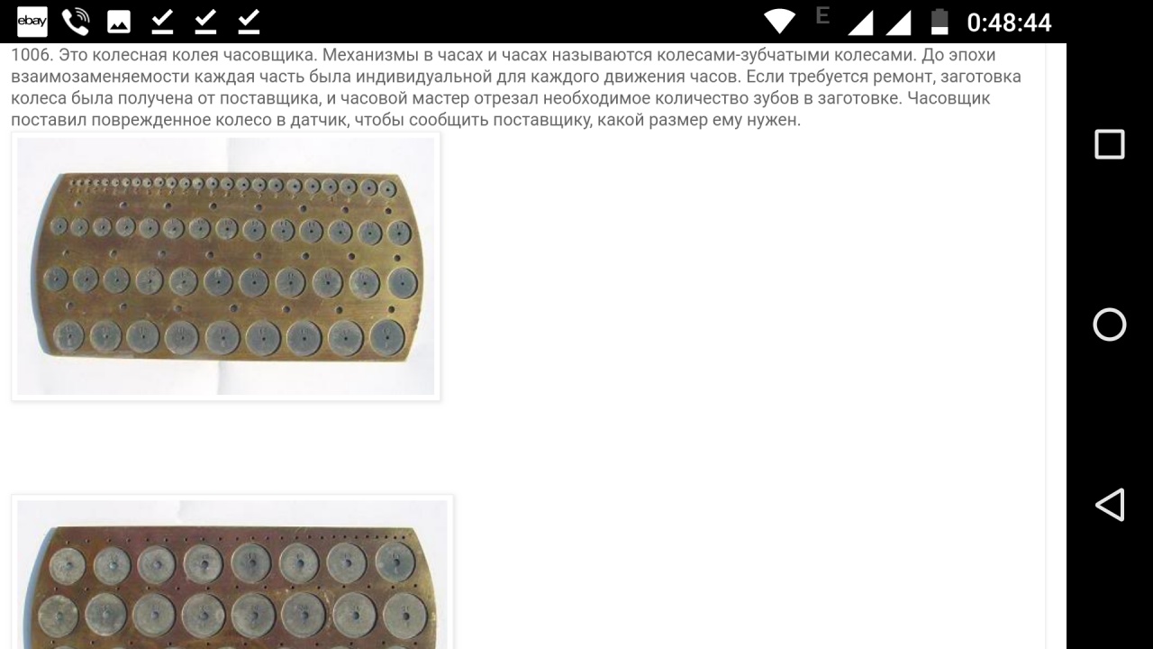

Душан спасибо за помощь в поиске информации и в частности за русскоязычную книгу Генриха Канна "Практическое руководство по ремонту часов". Скачал все четыре части (здесь)с сайта german242.com
Действительно, во втором томе данной книги на странице 25, РУССКИМ ПО БЕЛОМУ , написано, что это приспособление для измерения зубчатых колёс.
Мне вполне достаточно двух источников технической литературы по ремонту часов, чтобы выяснить с Вашей помощью, что приобретённое мной приспособление предназначено для измерения зубчатых колёс, особо эффективное для измерения зубчатых колёс с нечётным количеством зубьев.
Так же очень понятно и доходчиво, с наглядным примером данного приспособления, часовой мастер рассказал на своём сайте www.historictimekeepers.com, о котором я упомянул в 32-ом посте этой темы. Он сам пользуется таким приспособлением.
------- ДОБАВЛЕНО ЧЕРЕЗ 22 МИН --------

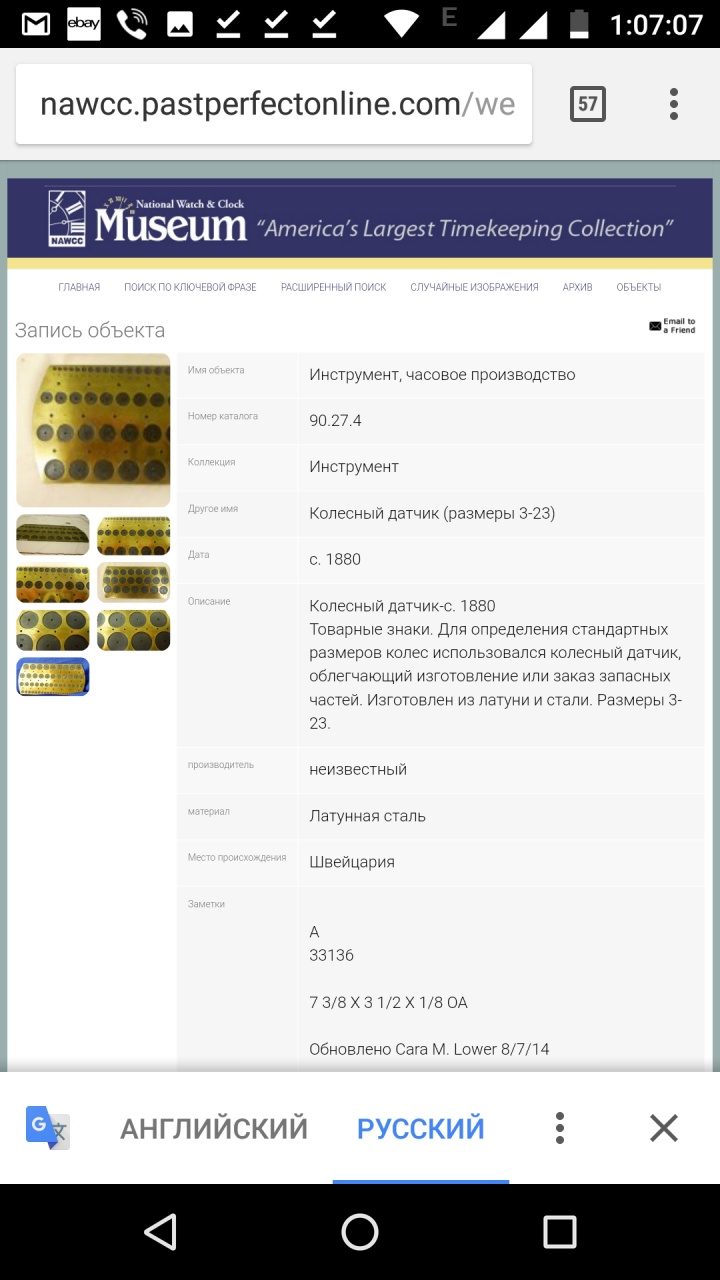

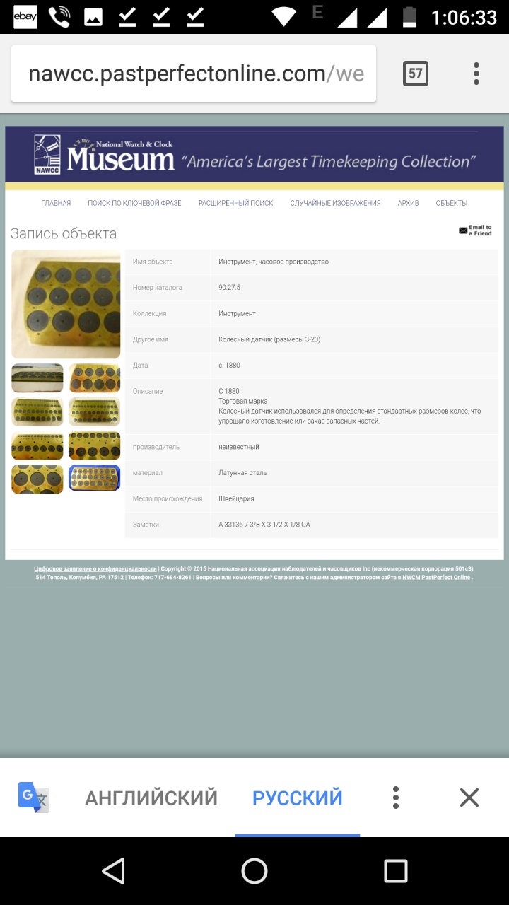

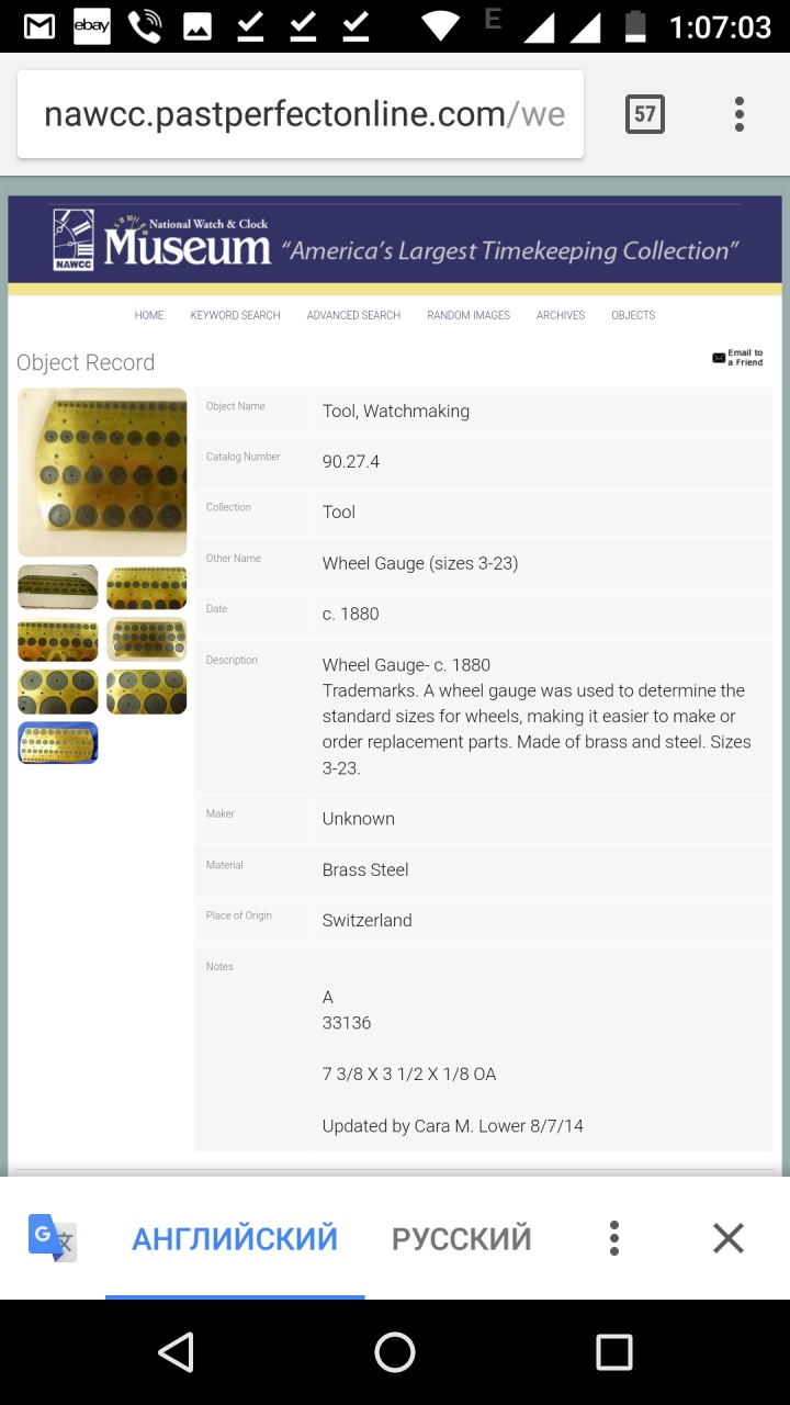

Плюс к этой информации я нашёл на сайте "National Association of Watch and Clock Collectors Inc" nawcc.pastperfectonline.com фотографии и описание данного измерительного инструмента. Раз и два ссылки.

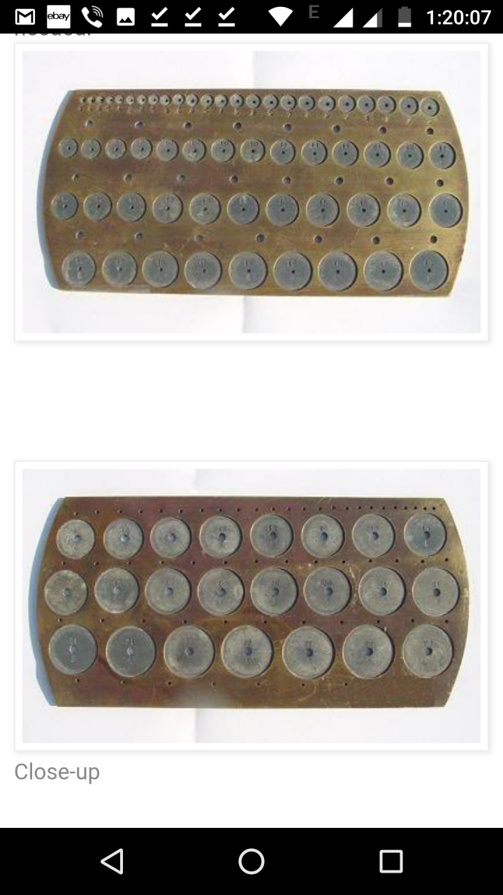

Плюс просто фото и описание здесь.
Сообщение от Душан Грујић Посмотреть сообщение
Добрый вечер!
Прошу Вас, пожалуйста, если Вам это возможно, аккуратно измерить несколько отверстия на Вашем инструменте, начиная с "00", "0" и все до "10" чтобы мы могли найти в которых единиц, и в которой системы мер, Ваш инструмент измеряет диаметр колеса. Для это я Вам буду благодарен, у меня есть только метрический инструмент для колес.
С уважением, Душан
Да, я обязательно напишу размеры, но чуть позже. Я измерял и предполагаю, что это не метрическая система, т.к. нет чёткой зависимости.

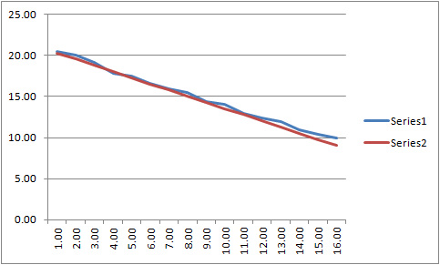

Как можно понять-изменение величины не постоянны.
Шкала не нужна быть линеарной, отношения могут быть по разном. Сейчас рано что нибудь сказать, так будет пока диаметры углубления еще не измеряются.
