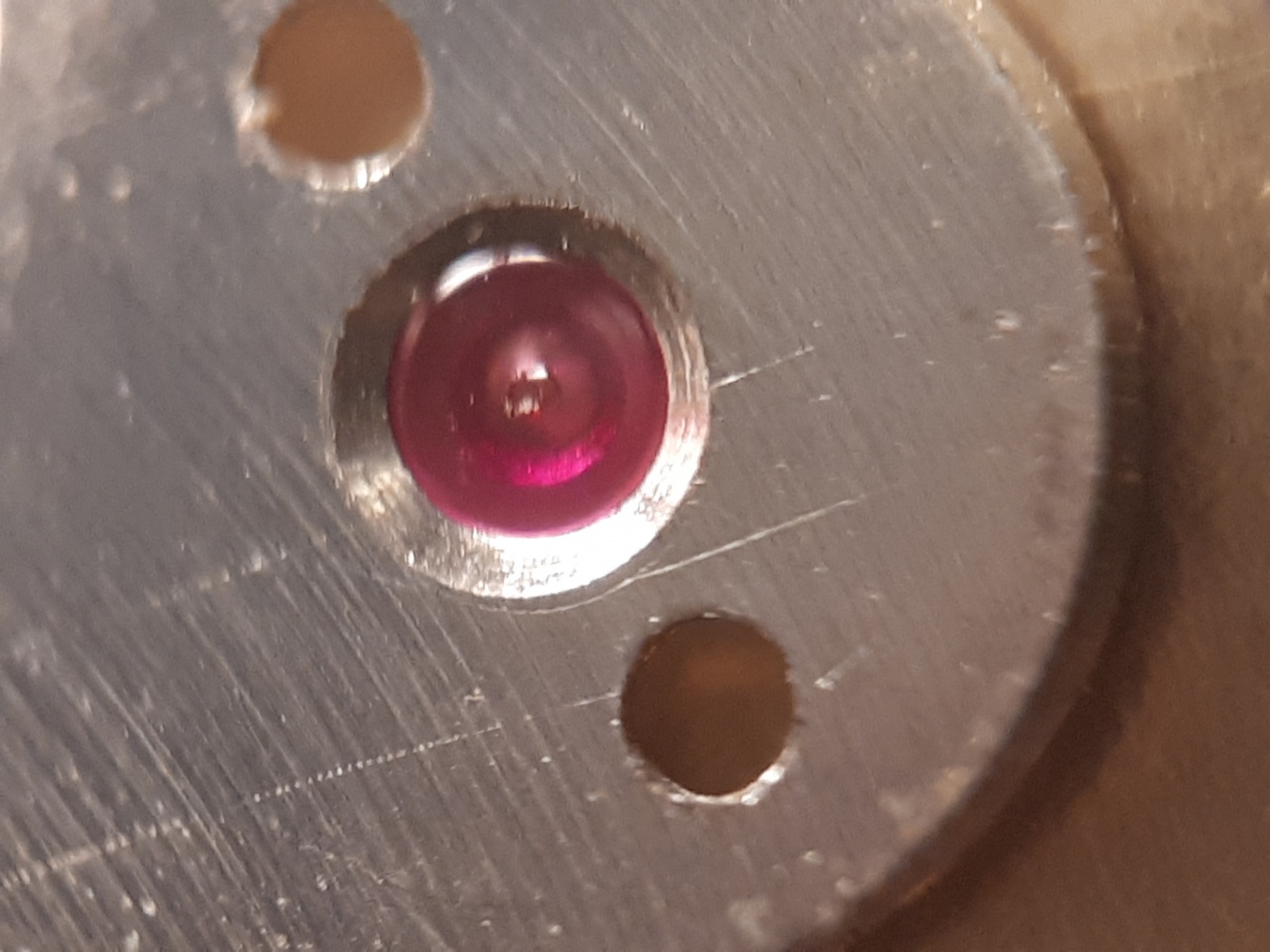

Хочу понять для себя какой камень мржно считать чистым, внизу фотки камня моста баланса с двух сторон, можно ли его считать чистым

В этом случае не помогут фотки .... Камень должен быть первозданным , как новыи !

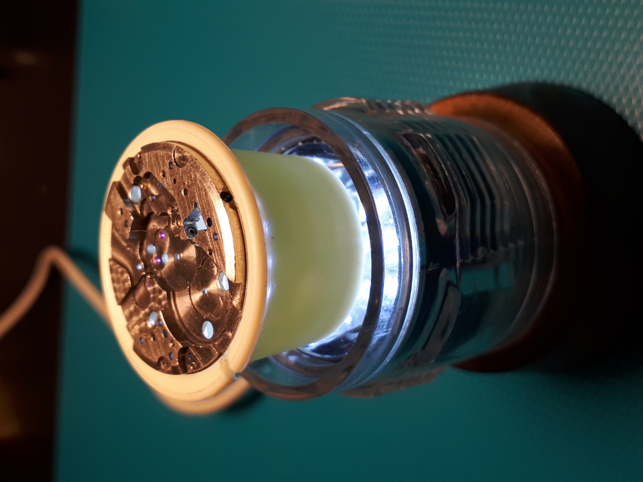

Никак не мог разглядеть внутреннюю часть камня пока не пришла идея сделать нижнюю подсветку отпилил фонарик с 6-тю ледами вставил в подставку подал напряжение от заряки старой мобилки и результатом очень доволен, камни просвечиваются насквозь видна вся грязь и это при увеличении в 2.5 раза фокусное расстояние позволяет все чистить.

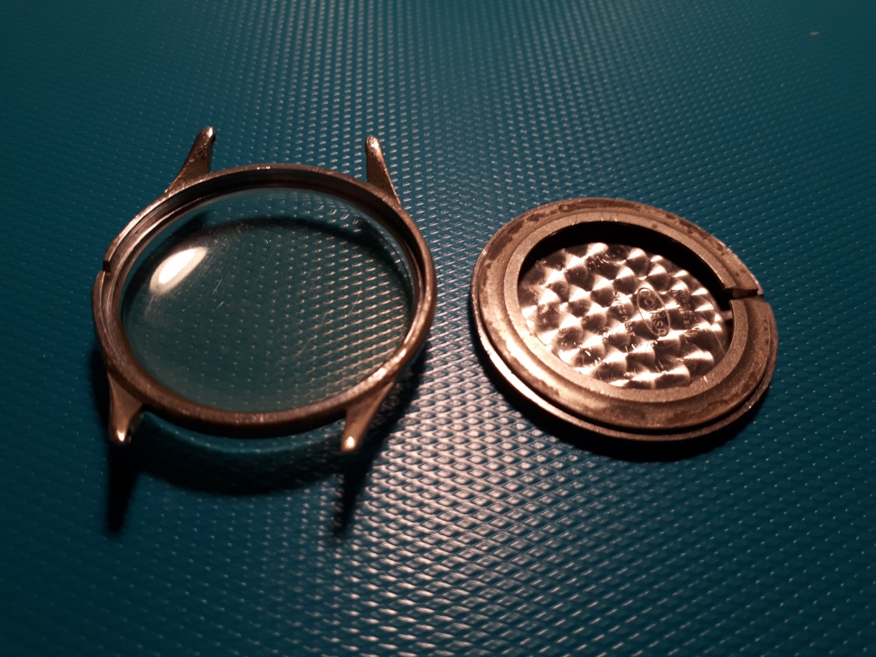

Как в таком корпусе крепится механизм часов. Может чего-то нехватает. Мех с циферблатом немного шатается если его подвигать заводной головкой.

Ни как. Просто вкладывается в крышку и прижимается корпусом. Можно попробовать что-нибудь подложить между крышкой и циферблатом.

Интересно, что было в оригинале. Возможно прокладка от времени рассохлась. Перерыл кучу фото в сети ничего похожего ненашел.

В часах подобной конструкции механизм должен как влитой сидеть в посадочном месте, а циферблатом упираться в проточку в корпусе. Тогда все будет идеально закреплено. Если Вы примеряете без циферблата, то механизм и будет болтаться по вертикали, т.к. нет переднего упора в корпус. В любом случае. при подобной конструкции корпуса незначительные люфты допустимы.
