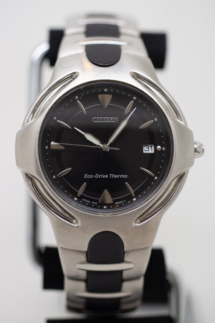

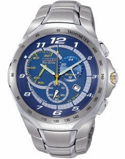

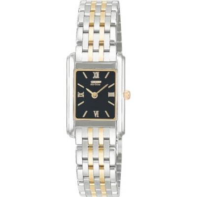

У меня несколько экодоайвов из нулевых. На некоторых уже поменял, некоторые подходят к замене.
Чёрные это мой единорог: Eco-Drive Thermo
PS: Стилетто парные: женские и мужские.

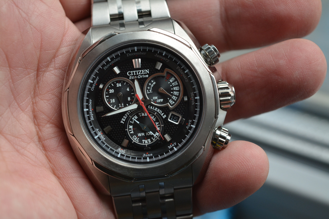

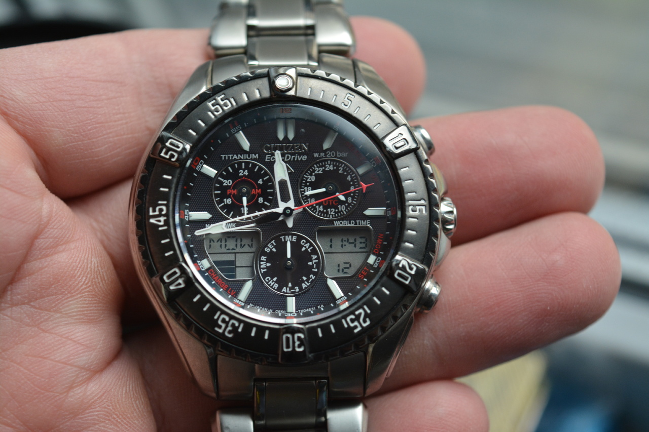

ID:	3658319   Нажмите на изображение для увеличения
Название: Citizen AT1091-54M.jpg
ID:	3658320   Нажмите на изображение для увеличения
Название: Citizen BL7070-54N.jpg
ID:	3658321   Нажмите на изображение для увеличения
ID:	3658322   Нажмите на изображение для увеличения
Название: Stiletto EG3014-50E.jpg
Время работает на нас.
