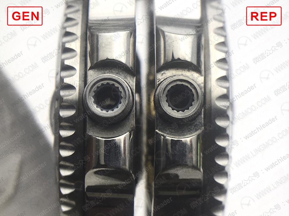

смотреть нужно на положение заводной головки. если внутри суперклон - зг имеет правильное положение как и у оригинала, если внутри клон эташки зг будет смещена вниз. На этом фото хорошо видно причину такого расположения. Скажем так, насечка на зг в оригинале едва выступает за нижнюю грань корпуса часов, почти заподлецо.
Если интересно буду пополнять эту тему по мере возможности сравнительными фото разных моделей и производителей подделок. Мне кажется это будет полезно, сколько не слежу за разными темами в этом разделе прямых сравнений не встречается.

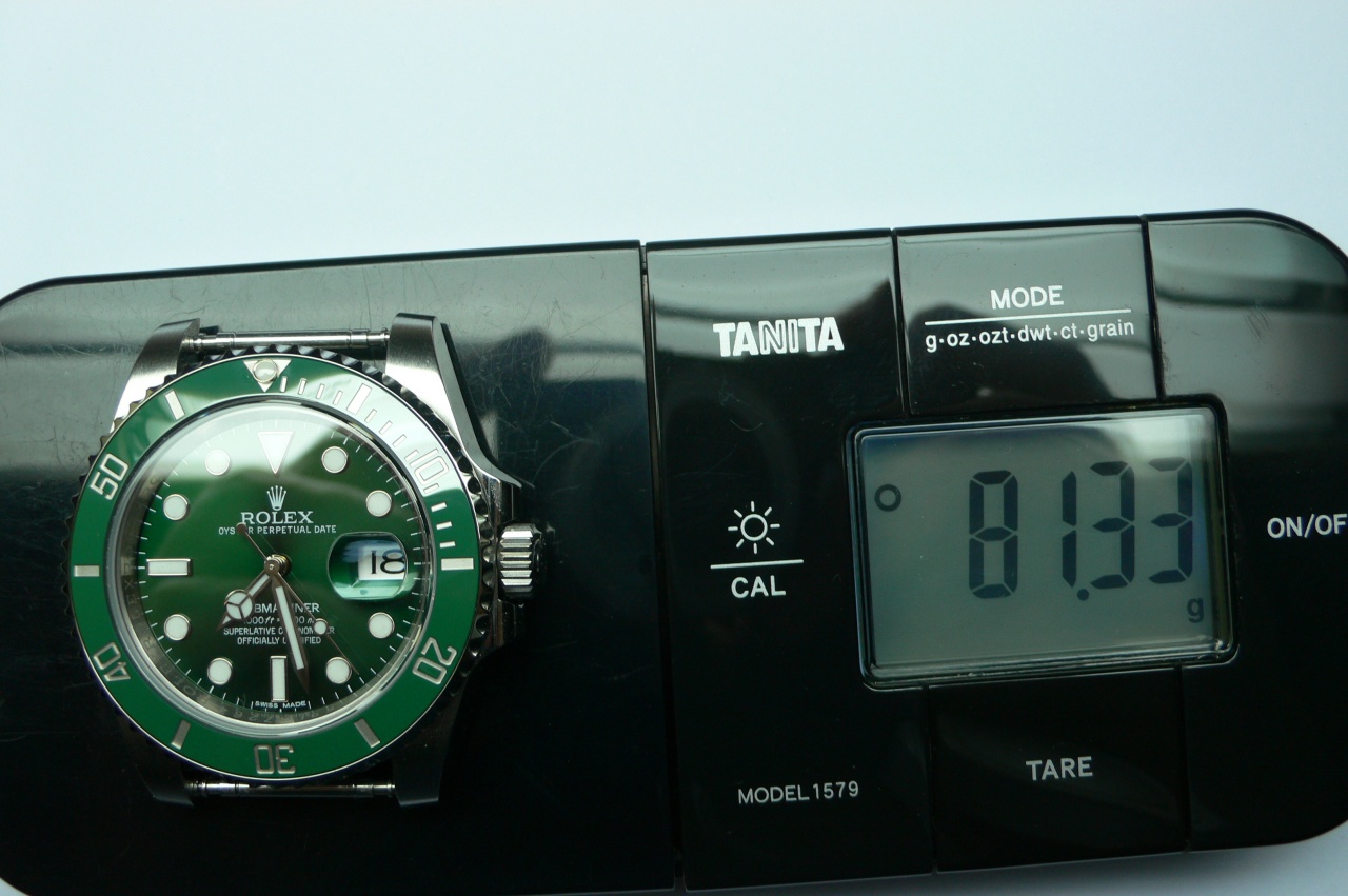

взвесьте часы с разными механизмами-такое сравнение вряд ли есть где-нибудь
ниже вес оригинала,с двумя оригинальными шпильками для браслета
Правильнее было бы без шпилек, в концек онцов они имеют полное право быть неоригинальными
