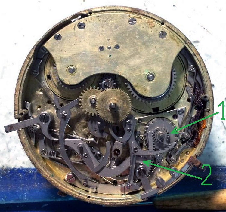

Сообщение от АГЕНТ 242 Посмотреть сообщение
Нет ,это не мертвая секунда,а самобой ,хотя я вначале тоже так подумал,но там по подциферблатной части все видно,да ,и оси секундной не т ,и не было ,присмотритесь....,и привода нет на ЦС,,и рычагов взвода боя нет,зато есть рычаги вызова,и ночного режима....так -что САМОБОЙ несомненно...Мертвая секунда НЕТ....просто повнимательнее к архитектуре всего меха ,и рычагов присмотритесь,там все ясно...
ТС ,сделайте фото ,без часового,и вексельного колес.....правда ТС походу уже забил на тему,не разу не ответил ничего,а тут страсти кипят...
Вы меня неправильно поняли. Я сказал, что часы с прыгающей минутной стрелкой, а не с прыгающей секундной и еще центральной. Там секундная вполне обычная, боковая, и еще рычаг взвода боя есть, вполне обычный, только не вполне ясно как он нажимается. Часы с ремонтуаром, нет никаких ключей, причем ремонтуар заводит обе пружины вполне одновременно.

Сообщение от nevenbekriev Посмотреть сообщение
ну да сейчас тоже больше к ремонтуару склоняюсь,квадраты -рудименты....
Прыгающая минута...что за зверь ,объясните...
тут не может быть рычага взвода т.к. взводить нечего,для этого ЗБ есть,могут быть рычаги ,вызова боя,отключения боя,ночного боя,они не взводятся ,а просто переводятся,на этих часах вижу 3 разных...

Ети фото, которе можем увидеть, недостаточны чтобы разобратся что как работает. Только я уверяю Вас, что 1 - колесо репетира, и под нем находится обычная заводная пружина репетира (третая пружина в часов!). А 2 - рычаг взвода репетира...
А зачем вторая заводная пружина - можно гадать.
Одна гипотеза - прыгающая минутная стрелка (как секундная, но минутная, прыгает каждую минуту с одного минутного деления на другим...) Вроди есть некоторые рычаги, которые связаны с секундным колесом, и они могут делать ету функцию...
Вторая гипотеза - аларма...
Третая гипотеза - самобой, но пружина репетира каким-то магическим способом заводится из второй пружины, в нужное время, чтобы начал бой...

Для взвода очень короткий ,ход,да ,и в пружину 1 ,я не очень верю.......хотя спорить с Вашим опытом не буду,ну ,а с прыгающей минутой ,что-то Вы переборщили...зачем на нее колесная система отдельная,так по приколу,безпонтовое усложнение,да ,и я таких не встречал никогда,мож кто,что еще скажет....поживем увидим ,если ТС объявится с фото,но думаю это не скоро будет...

Возможно нормальный самобой, тогда маленькая пружина - для хода, а большая - для боя, а я в начале думал что большая объязательно для хода. Еще пружины заводятся не одновременно, а в разных направлений. Но бой сделан как обычный репетир и не очень ясно как все работает. Да, надеюсь что в конец ответ ТС изяснит все...

Экстравагантный ход мастера,в конце темы он с достоинством оценит то,что у него лежало много лет в закромах...естественно,мы вряд-ли увидим фото механизма в последовательной разборке...(может когда-нибудь в другой теме)но тем не менее, предположение что это четвертной самобой с ранней переделкой ключевого завода и перевода времени в ручной, остается в силе.
Полностью согласен.....
