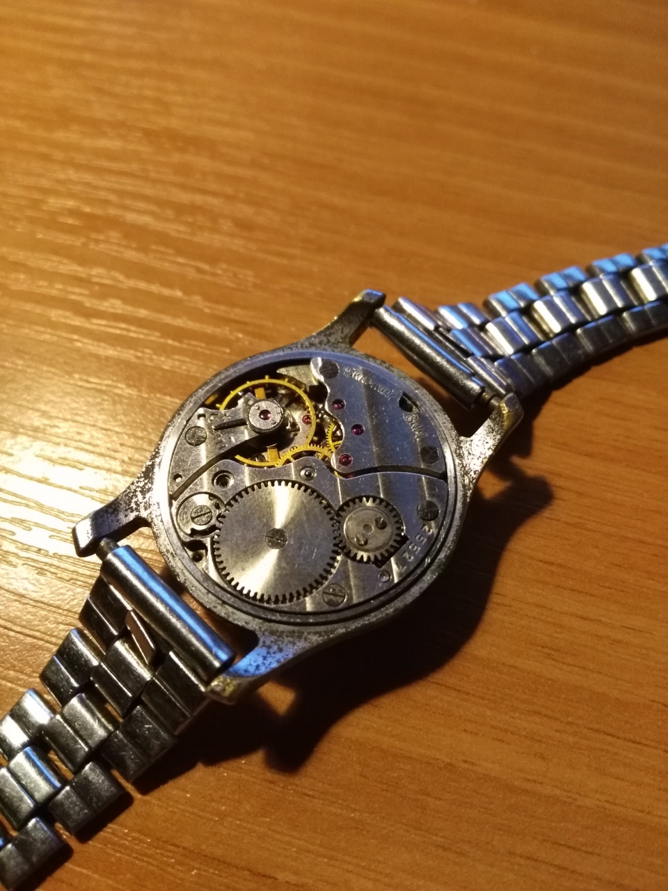

Крайне глупый вопрос, наверное, но всё же. Как механизм из такого корпуса выковыривать? Просто на поздних "Победах" просто всё, стоит фиксатор, а тут как?

Нужно снять рант со стеклом. Механизм упадет сам, как крепящие винты и вал ремонтуара сняты
А как рант снять?

Точно как сняли задную крышку. Разсмотрите и увидете место, где можно подеть ножем.

Так и сзади же нету проточки специальной. Спереди тоже. Как быть? (Вообще ни разу не видел проточки для вскрытия ЗиМов)
