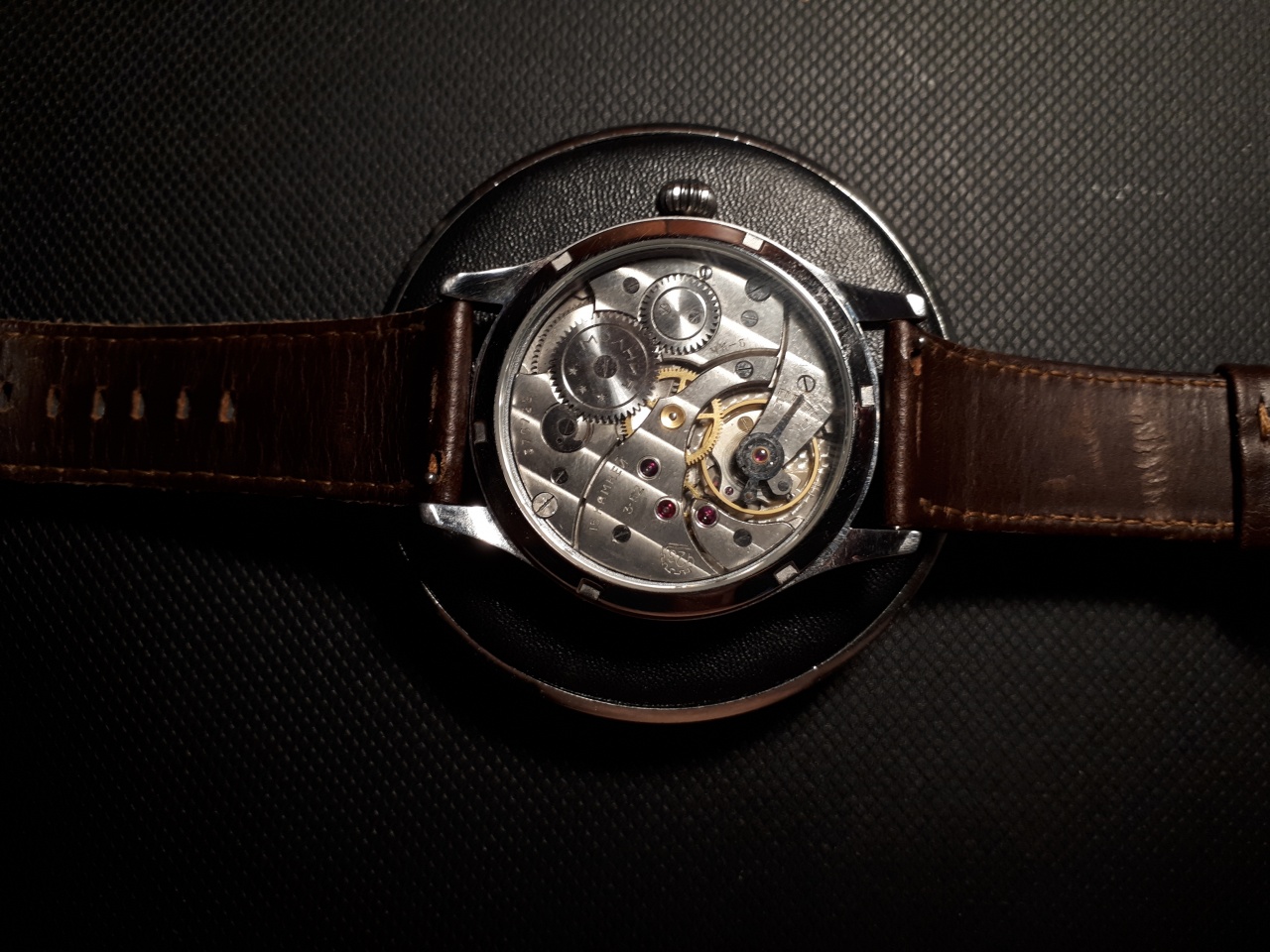

Вот видно положение градусника.
Положение циферблатом вниз
Последняя картинка положение циферблатом вверх

Сообщение от Vladi19 Посмотреть сообщение
Привет!
Хорошо видно, что амплитуда резко падает в положении ц.внизу.Стало быть возможны проблемы в верхней цапфе, или сопряженными с ней деталями(камни).Внимательно осмотрите.
Также возможен слишком большой люфт и ,соответственно касание волоска в упомянутом положении.

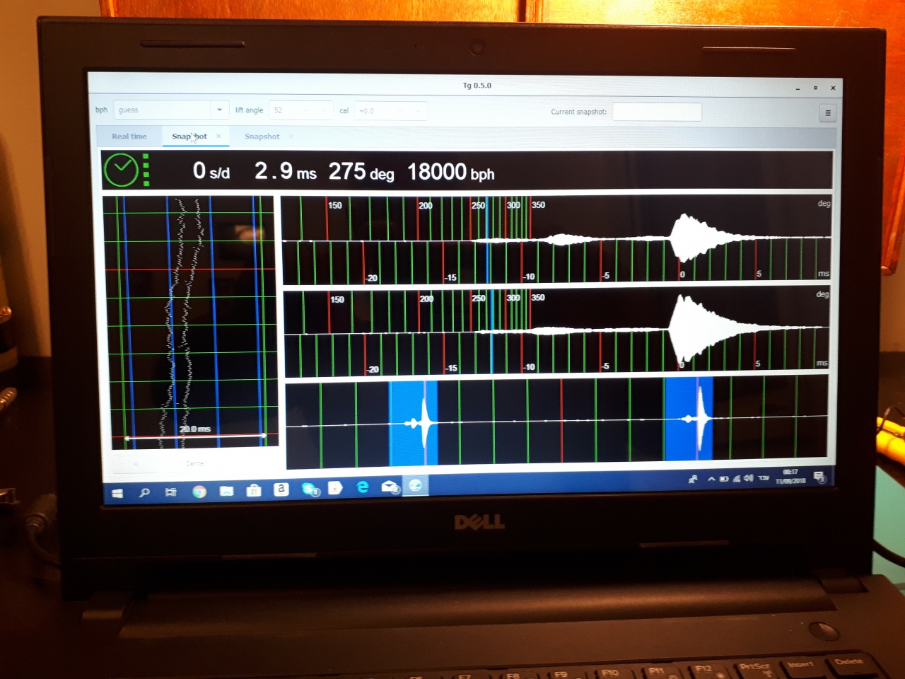

Вот поправил градусник и проверил часы в двух положениях циферблатом вверх и вниз. Хочу научится помимо установки точного хода часов читать показания графиков. Часы не чистил и несмазывал, у меня нехватает одного компонента для моющего раствора Даниелс (олиеновой кислоты) я его заказал и жду пока прийдет, да и моющую машину уже закончил делать, так вот я специально проверяю часы до мойки чтобы увидеть разницу после обслуживания на новой моющей машине и новом растворе (для меня новым). Подскажите, что можно почитать, чтобы разбираться в графиках, и что видно сейчас на фото. Всем зарвнее благодарен.
В сообщении #4 этой темы Душан приводит пример чтения графиков, меня это сильно поразило, спасибо огромное.

2.9 ms это выкачка ее нужно поправить должно быть 0.0 в идеале обычно удается поимать 0.5 это уже хорошо у вас сильно много

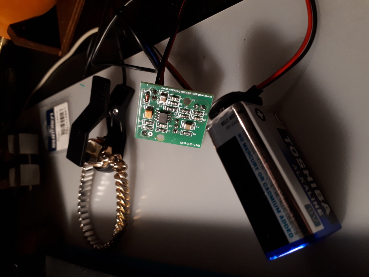

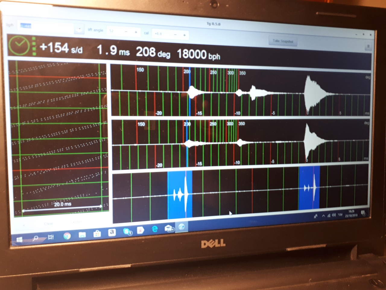

Получил звукосниматель для гитары и предуселитель. Все собрал и подключил, теперь могу слушать все часы, проверил все, что тикает дома. Даже маленький женский Лоджин читает без проблем его даже на ухо неслышно.

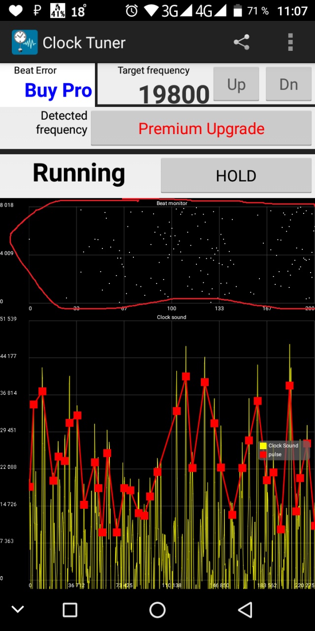

Уважаемые коллеги, подскажите. О чем говорит такой график таймграфера? Нет никакой линии, точки все в разброс. Часы новые.

Скорее всего, плохое качество сигнала. Попробуйте поиграться чувствительностью, там есть такая возможность.
А вообще, по таким аппликухам есть своя тема
Дайте пожалуйста ссылку, где вы покупали звукосниматель для гитары и предуселитель. За ранее благодарен.

Сообщение от Steel56 Посмотреть сообщение
Набираете в строке поиска ebay "piezo amp" - вот Вам усилитель и не один. Там же есть и звукосниматели, только выбирайте.
Или "piezo pickup" - вуаля! Звукосниматели.
