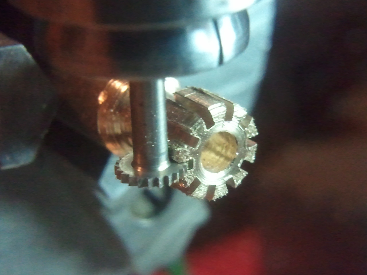

Вот пример изготовления триба дисковой модульной фрезой:
http://forum.watch.ru/showpost.php?p...&postcount=188
Можно так-же и летучкой, только с меньшей подачей, вам ведь не надо 10 трибов, только один. Я чуть раньше описывал такую фрезу, могу найти если что.
