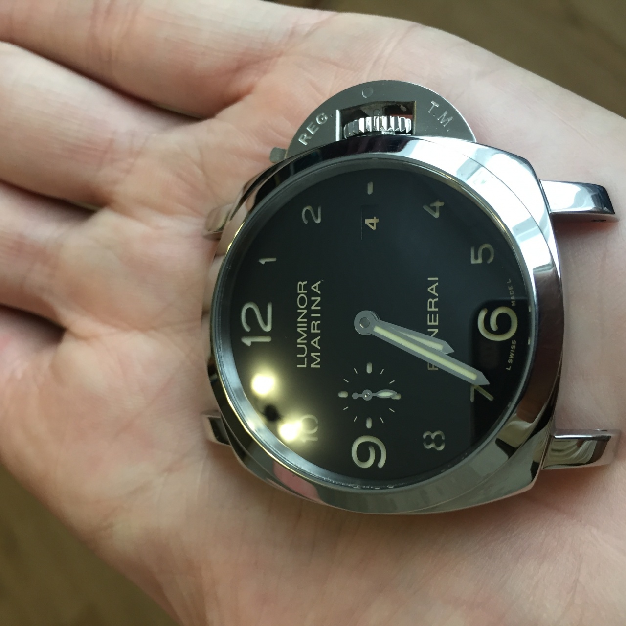

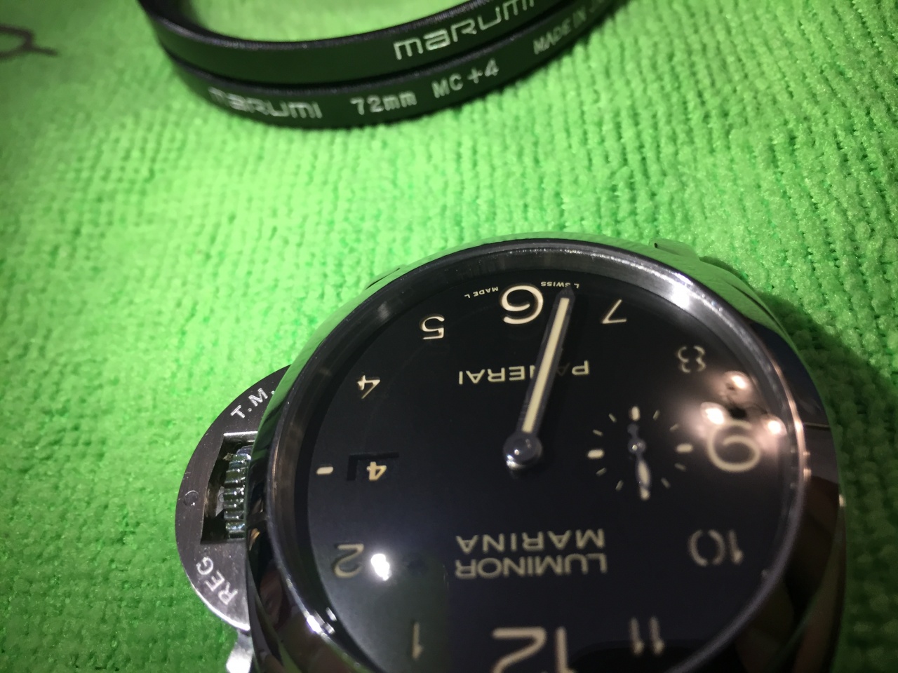

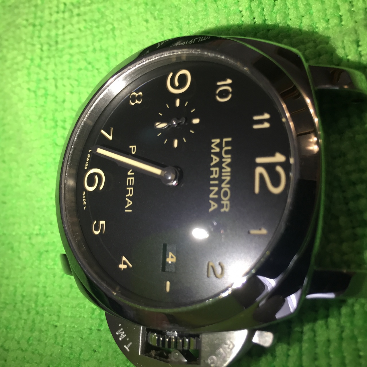

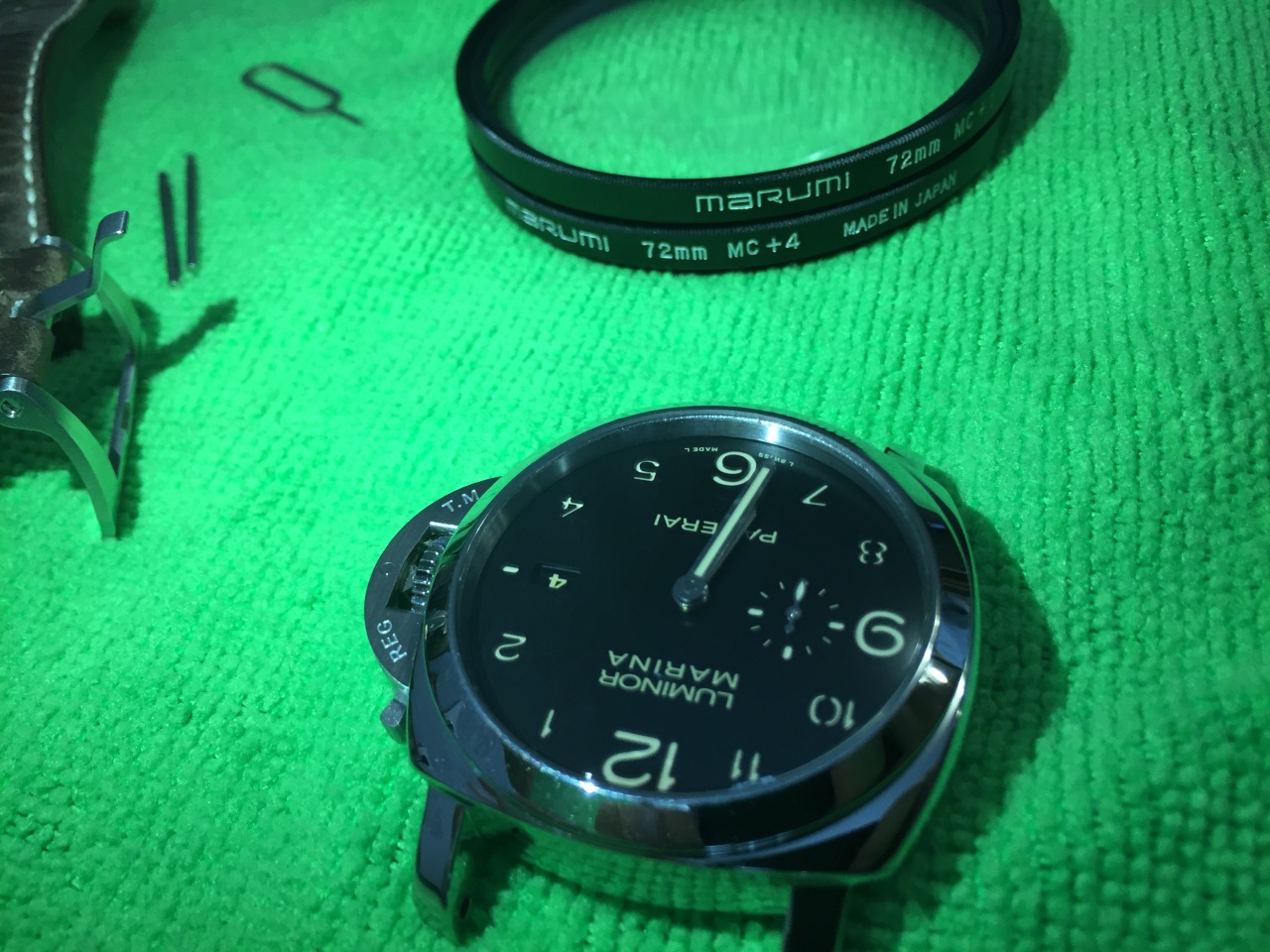

Здравствуйте, пробывал пробывал фотографировать, но даже iPhone 7 не в состоянии сделать качественно макро съёмку, что делать
У меня Panerai 359 отличные, без нареканий, проблем с отставанием или бегом вперёд, все в приделах нормы, неделя в режиме работа - дом 5 секунд, в среднем, летом бегут, зимой отставали. Но часы не одни сложно прогнозировать, я это уже не замечаю! Вот совсем недавно, начал замечать, что при очень ярком дне или под яркой лампой с вспышкой, на стёкле на точке соприкосновения с сталью, выглядит как-то странно шероховатая борозда, пробую загрузить фото, у всех ли так или нет? Так же заметил что есть макро волоски, которые я могу разглядеть при очень хорошем освещении! Мучает вопрос меня, у всех при соединении с стеклом , так выглядит как у меня на фото!? Или нет

Сообщение от MazaHaka Посмотреть сообщение
Снимите ремешок, аккуратно промойте под тёплой струей воды сами часы.
Затем возьмите мягкую щетку ( старую зубную, но можно и новую! ) или мягкую губку для посуду. Намыльте, вспеньте и протрите оною часы.
Процедуру чистки часов можно также провести с помощью мягкой салфетки и спирта.
За часами нужно следить
Этот пользователь сказал Спасибо! KazinaK за это сообщение:
MazaHaka (03.06.2017)

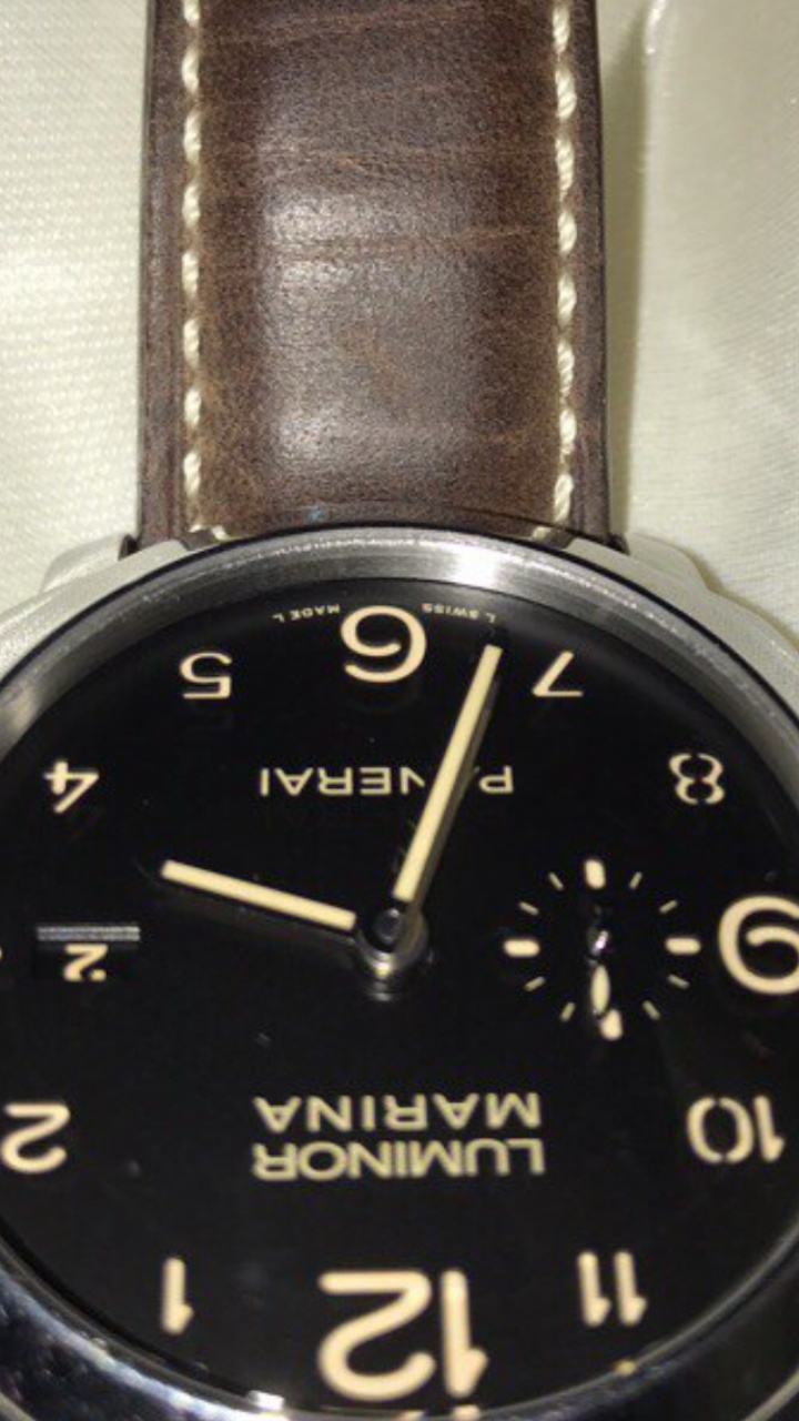

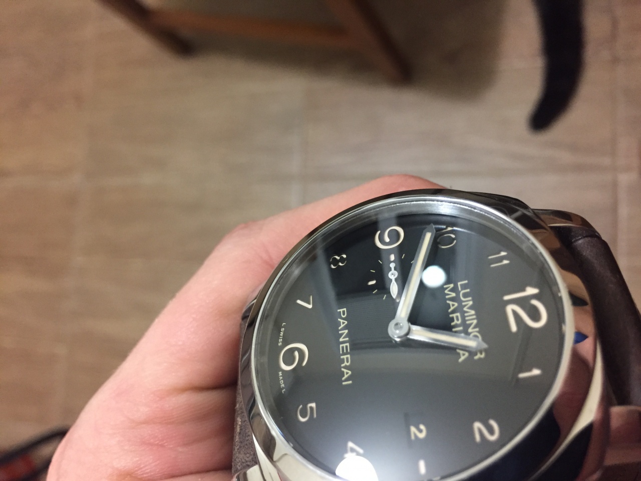

Это все понятно, протираю каждый день, но если вы внимательно посмотрите на фото, то это внутри, т.е. Внтури часов на соединение точек соприкосновения, стекла и металла, видно шероховатость стекла или стали, сложно объективно дать описание.
Просто Интересно у кого 359 под рукой, дайте объективную оценку, как у вас ?
Вот у меня визуально все понятно, на внутренней части стекла и соприкосновения с металлом видно, грубый зазубренный метал, как будто наждаком поработали, естественно при хорошем свете и детально смотреть, попробую ещё прикрепить фото, хочу в сервис заехать, есть ли смысл разбирать, вынимать стёкло?
Если часы на гарантии - это заводской брак.
Если вы покупали с рук, то это скорее всего следы кустарной замены стекла.
Между стеклом и металлом есть кольцо пластиковое , которое герметизирует шов. Оно ,возможно ,повреждено , это и даёт такой эффект на стекле.
MazaHaka (04.06.2017)

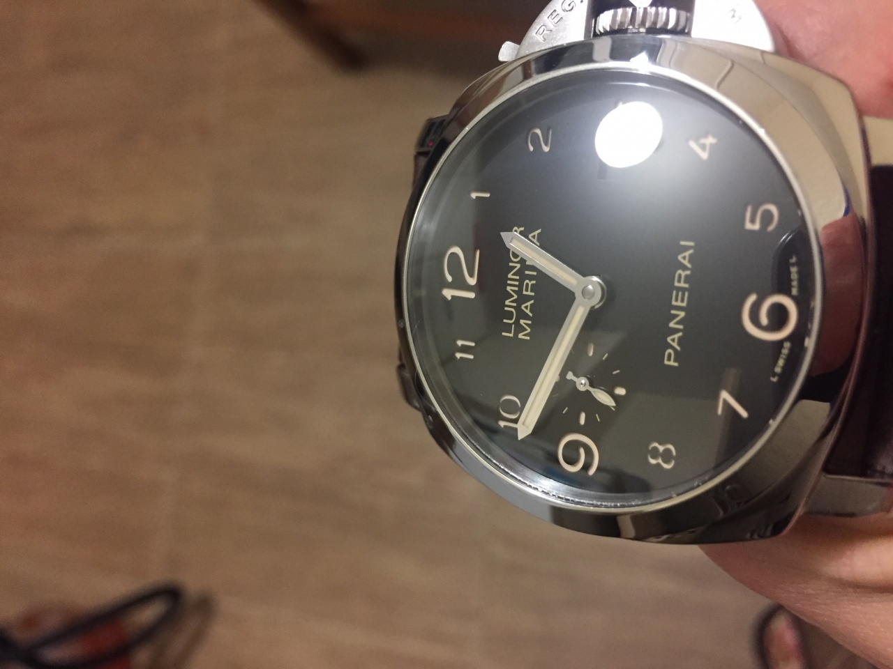

Сообщение от KazinaK Посмотреть сообщение
Водные процедуры и пена! Часы стали свежее выглядеть, но что делать с бороздой? В обычной мастерской можно снять стекло?
