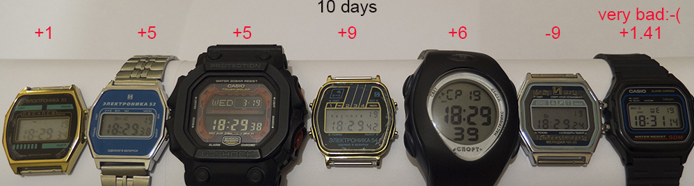

Сообщение от OST9 Посмотреть сообщение
Свою небольшую коллекцию электроники перечисленную ниже,решил попробовать сравнить по точности хода, пока в малый десятидневный интервал.
На Интеграловских моделях выставил коррекцию по умолчанию в ноль.В качестве отправной базы точного времени в совокупности были взяты толстая) оптика,ClockSync и GPS.
Десять дней истекли,участники марафона представлены ниже.Коррекция на всех интегралах 0/0,батарейки на всех участниках новые.
Вот такая вот разбежка получилась у нас,Casio W-59 открыта прямая дорога в мусорное ведро,это не часы.С Электроникой такая разбежка не совсем понятна,еще раз скажу что часы находились в одинаковом температурном режиме,в покое,с одинаковыми новыми элементами питания и коррекцией в ноль.
это точно касио? у меня у мамы так f91w ходили магазинные, однако CASIo-тест не прошли - подделка. взял ей с ебея оригинал, теперь точность в месяц меньше пары секунд.

Поблагодарили 41 раз(а) в 18 сообщениях
Это не подделка,они покупались как показательный контраст к GX-56,вместе они весело воспринимаются,так сказать от простого к сложному.

тест с удержанием кнопки на w59 работает?

На w-59 однозначно менять кварц, у меня было в точности то же самое на А-159.
Эта функция появилась на часах выпуска середины 2011 года и позднее.

Сообщение от venuz Посмотреть сообщение
Вот только это похоже и работает :-))
Все как полагается,и подсветка зеленая и бренД отсвечивает на удержании,на этом достоинства как видно заканчиваются.Часы хоть и ультра бюджетные но все же большое складывается из малого,и такой гигант как Casio вполне мог бы и соблюсти нормы даже и на ультра бюджетной своей продукции.
А вот такое положение дел можно рассматривать как плевок в лицо конечному целевому потребителю.Помнится кто то до посинения втирал что страна сборки не имеет значения,еще как имеет.Китай-это удешевление производства в целом и экономия на всём чём только можно,и результат соответствующий.

так гарантийный случай, брак. такие часы надо просто возвращать.
на лежащих в комнате эл55 обнаружил уход вперед на 1.6сек в сутки. на старой батарее шли по-другому. выставил пока коррекцию в -1.6, меряю дальше.
Или последствие удара.
