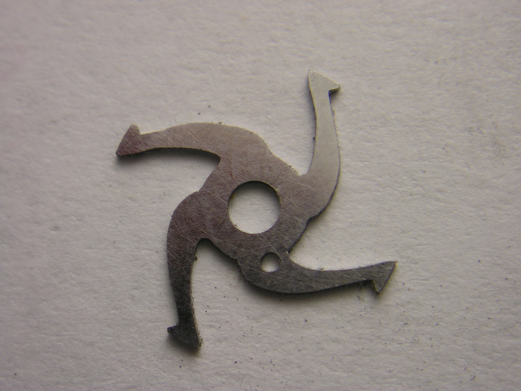

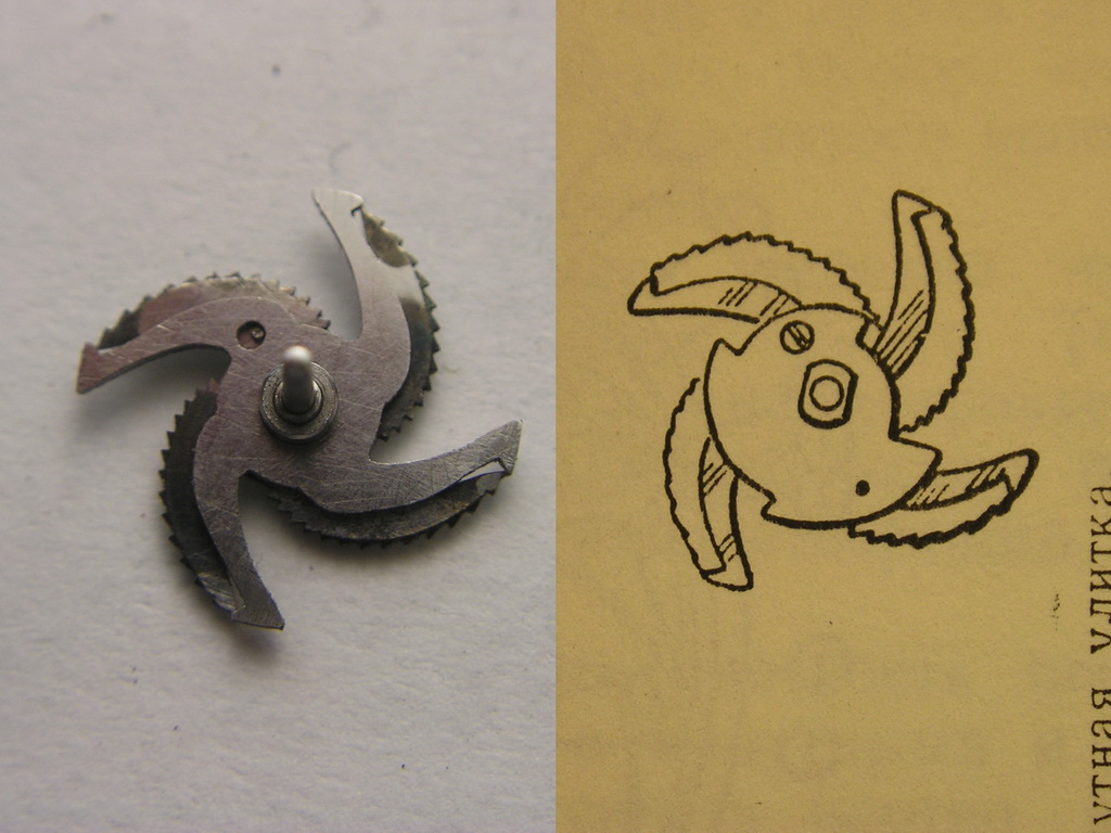

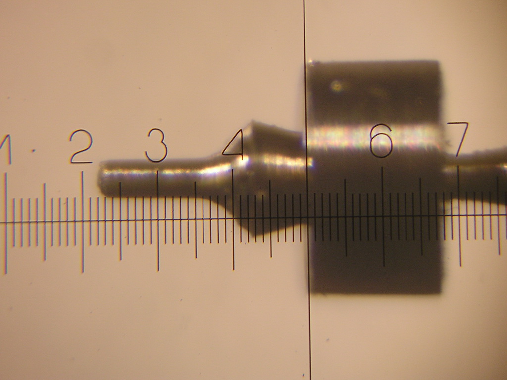

Доброе утро Душан, я настоятельно рекомендую Вам попробовать точить суппортом. Вы получите настоящее удовольствие контролируя перемещение резца как минимум до 0,01мм. в любом направлении. Качество Ваших детелей точно не пострадает.
Представляю ещё одну деталь которую мне приходилось делать. Закалил я её после полной обработки и нарезания резьбы. Остальное расскажут фото, если возникнут вопросы с удовольствием отвечу. Это часть минутной гребёнки репетира, к сожалению точного названия я не нашёл.

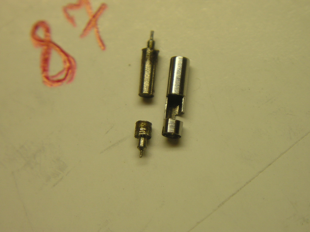

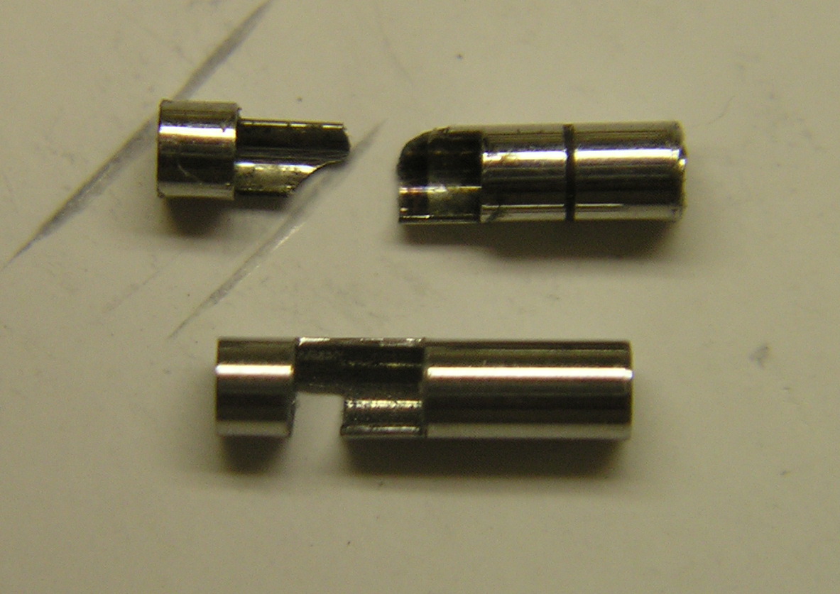

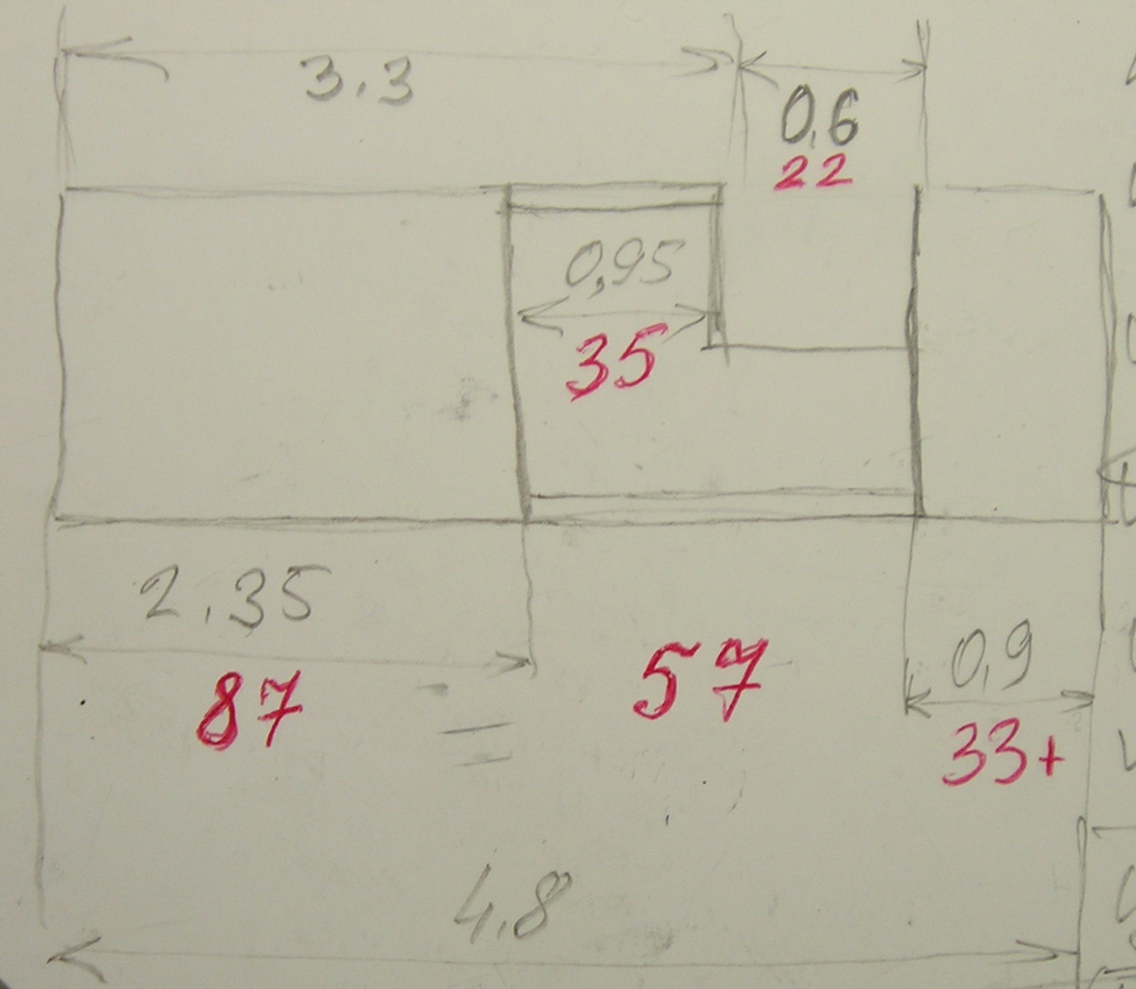

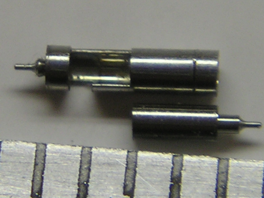

Ось цилиндра почти всегда можно подобрать, однако ка-кто мне попался цилиндр редкого диаметра. Металл как для оси балланса, точить из калёного, сверлить лучше промышленным твердосплавным пушечным сверлом, если нет перъевым твердосплавным. Скрутить наждачку нулёвку и продолжительно шлифовать изнутри. Проточить и шлифовать снаружи после сверления. Сразу обозначить резцом расположение окон (удобно, используя суппорт), и обрезать цилиндр нужной длинны. Окна я прорезал тонкой сапфировой пластиной, заматованной с торца. Как работает смотрим и зацениваем здесь http://rutube.ru/tracks/3173680.html...c9ec6250143481

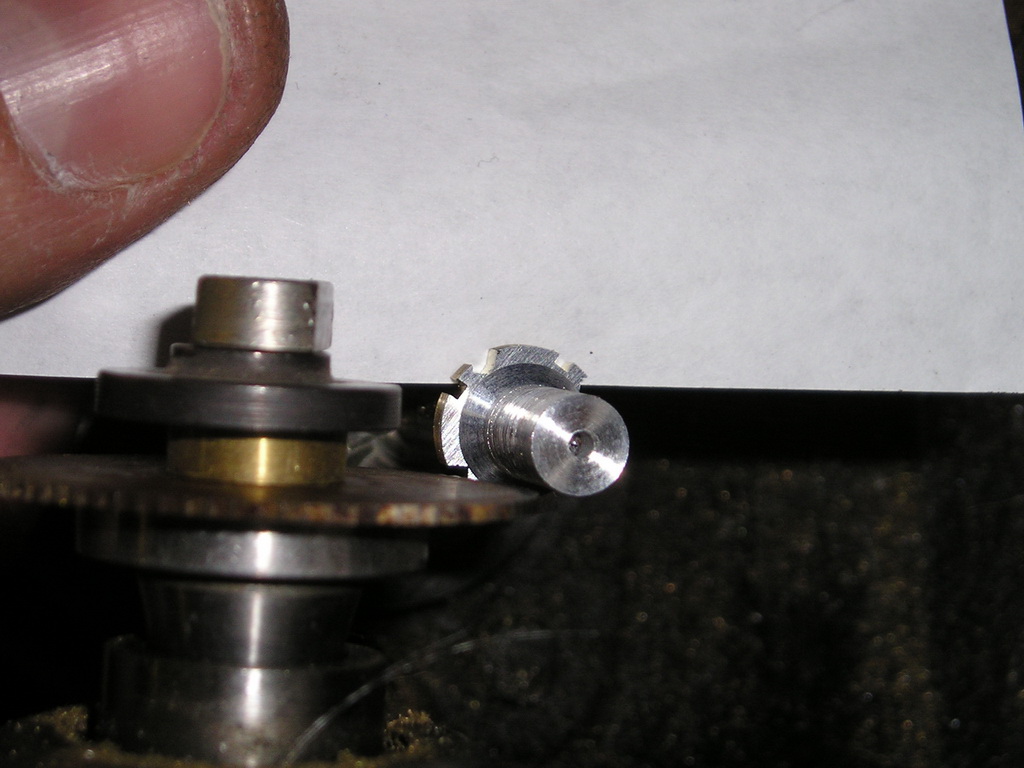

Это и есть пушечное сверло, сверлит медленно но даёт чистую и калиброванную поверхность. К сожалению повторить заводскую заточку я не смог, вернее сделать это в ручную проблематично, тчно надо словить центр. Если нет такого, можно сделать твердосплавное перо, только придётся больше поработать над внутренней поверхностью (для изготовления цилиндра).
Слава женская 1809 с центральной секундной стрелкой, триб центрального колеса едентичен с трибом центр. колеса женского Rolex oyster perpetual date. Только переточить остальное. Сообщение №29.

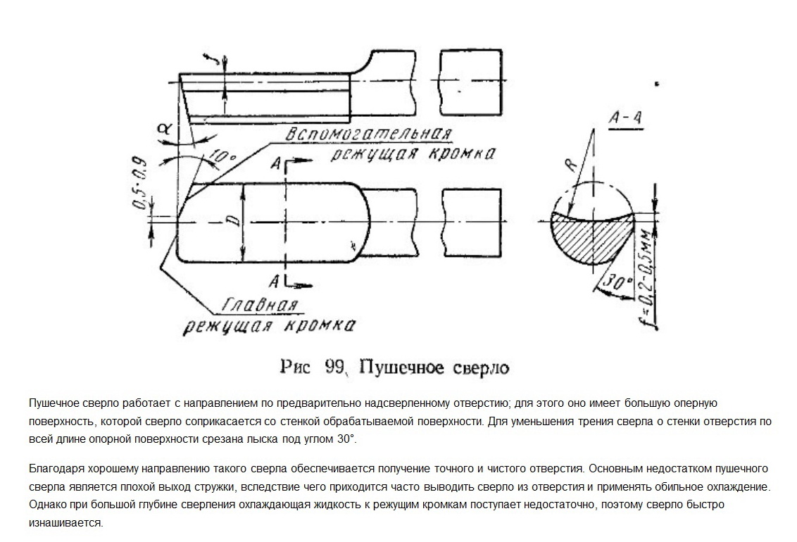

Добрый вечер, Graf!

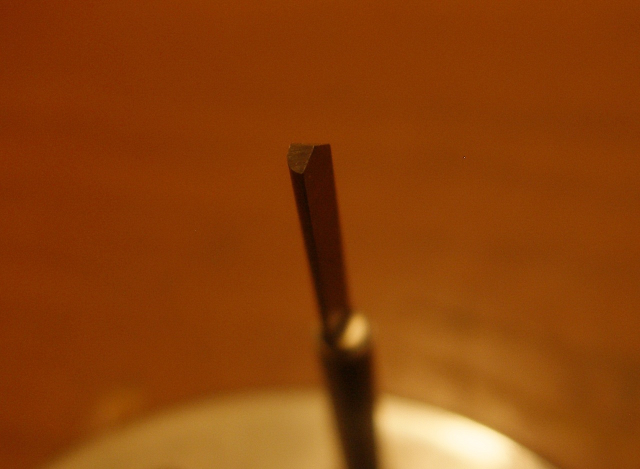

Вот одно похоже сверло или, скорее, резец для бурение, который гораздо проще сделать. Единственная разница есть, что использование этого резца требует предварительно просверленные, пилотное отверстие.

Я буквально на днях задумался об изготовлении "пушечного" сверла, но пока не знаю, как спилить точно наполовину, по диаметру заготовки.
Может есть какие простые выходы, из этой ситуации?

Сообщение от Андрей Крукович Посмотреть сообщение
Здравствуйте уважаемый Андрей, если подскажете с какой целью Вы хотите его использовать, может мы найдем альтернативу. Или подсказка Душана вам поможет. Если в пушке максимально точно не словить центр, мало что отверстие будет не колиброванным (сверло "гуляет"), его скорее всего сломает. Во тещё одна разновидность пушечного сверла, оно идёт по заранее просверленному отверстию меньшего диаметра, не рекомендуется сверлить сквозные отверстия, лучше потом "вскрыть" точением обратную сторону детали. Кроме того Вам придёться заранее проточить вход для него, чтобы оно сразу отцентровалось.
