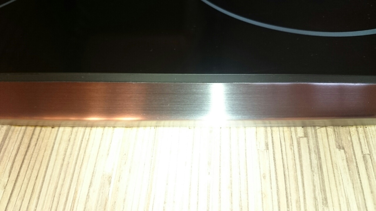

Небольшой полуофтоп на эту тему.

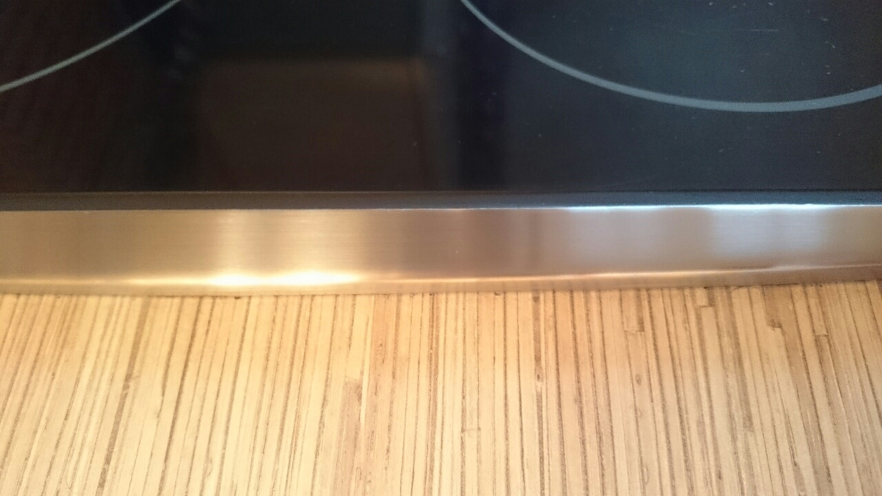

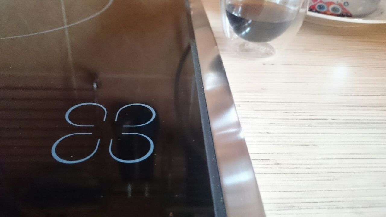

Тут у меня маленькая неприятность недавно случилась - начала облезать краска с металлической рамки на плите (модное название "варочная поверхность"). Покупать новую из-за такой мелочи как-то совсем не хотелось, но это начинало выглядеть совсем не айс.
И вспомнил я про эти "шкурки".
В общем, 3-и часа возни и результат:
3-е фото со вспышкой - чтоб "линии сатина" были четче видны.
Счищал краску дремелем с наждачной насадкой. Выравнивал поверхность конечно тоже наждачкой. А для финиша - сначала эту MIRKA, затем 3М. Последовательно от зерна 240 до superfine.
Думаю, вряд ли кто сможет сказать, что это незаводское исполнение.
Ну, если не приглядываться, ). Углы было сложно выводить.
Интересная особенность была выявлена в процессе.
Не покидает мысль, что сатинирование это все же нечто среднее между шлифовкой и полировкой. Наждачка, кмк, делает поверхность излишне "блестючей" - скорее поцарапанной, что ли.
А здесь при использовании 3М был следующий эффект - в процессе использования часть абразива осыпается порошком и находится в зоне воздействия на поверхность. И, благодаря этому, как мне показалось, поверхность не только шлифуется, но и полируется одновременно.
В общем, результат получился очень близким к тому, что и было необходимо.
Пардон за этот сомнительный пример плиты, а не часов, ).
Но про воздействие на металл говорим, в качестве примера я счел нужным поделиться...

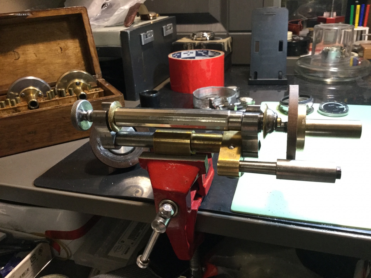

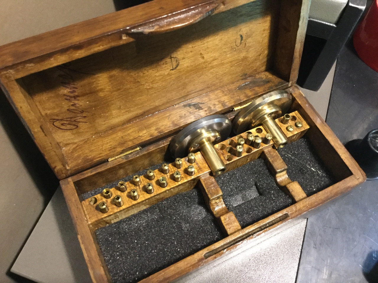

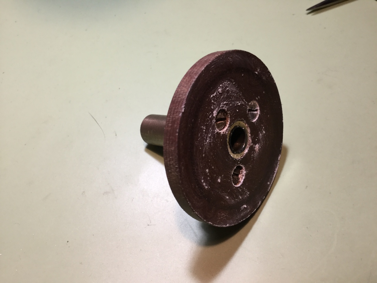

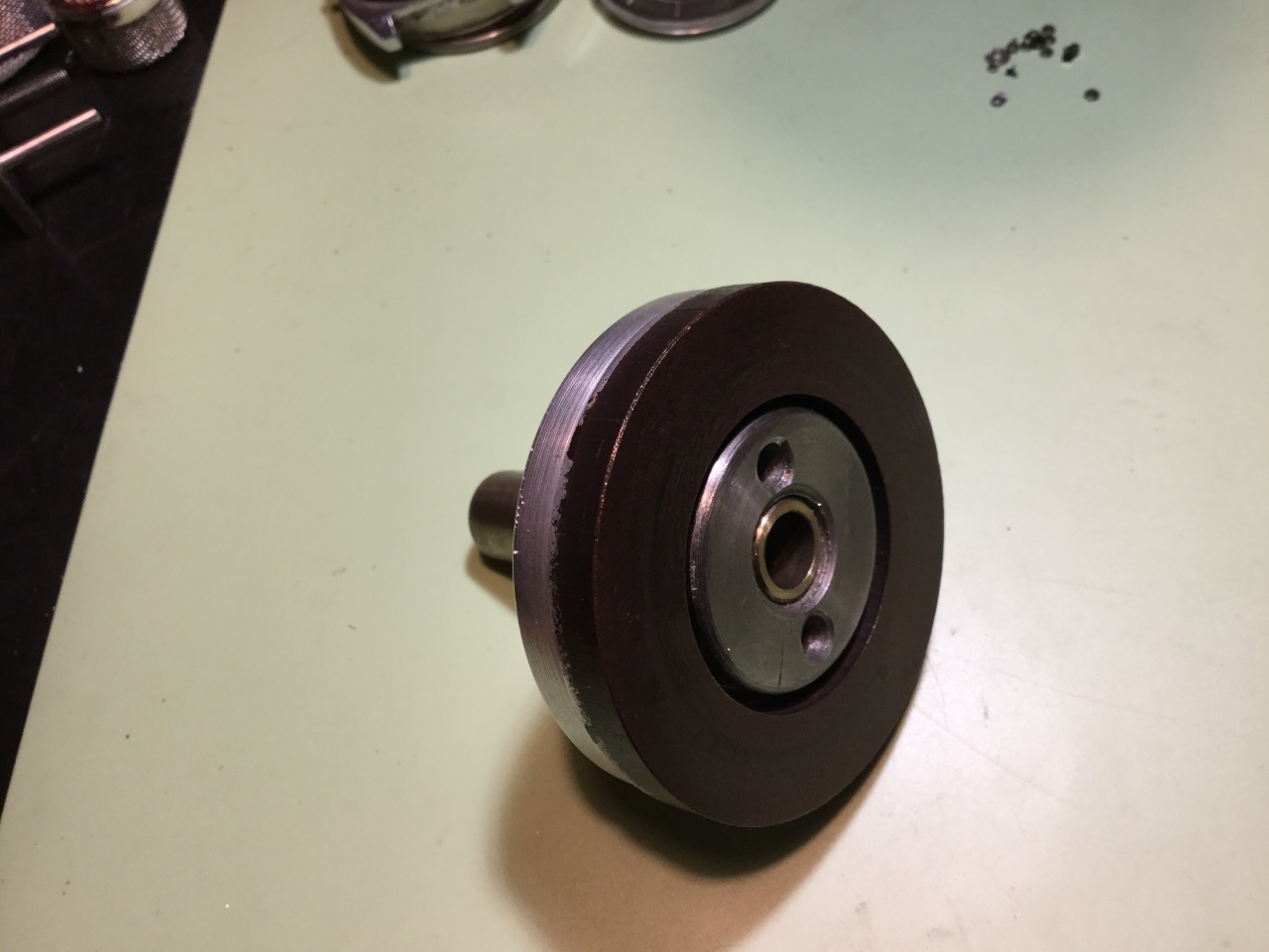

Никак не удавалось отполировать винты без микроцарапин, этими дисками: чугунным и латунным.. сделал 2 диска - дуб и эбонитовый.
Шлифую алмазным. Наконец то результат порадовал.

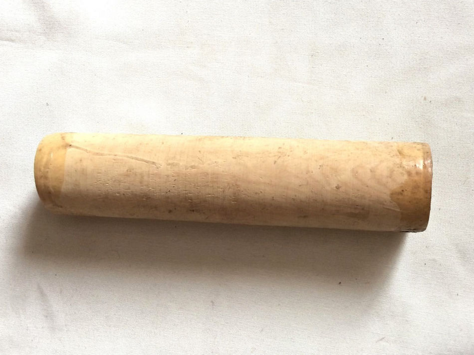

Сообщение от Anth Посмотреть сообщение
Добрый день!
Конечно, для финальною полировку является должным использовать круг из дерева. Причем, деревянны полировочный круг должен быть из самшита (в технической литературе - Boxwood - Buxus sempervirens), это потому что самшит дерево плотно и практически без зернистости, плюс его заболонь не отличается от сердцевины.
Я свои запас покупал на eBay, из Португалии, Ф 55 x 300 мм, стояло около 20 долларов с доставкой.
С уважением, Душан
А деревянным кругом финиш делается с диамантином без масла?
Доброе утро, Антон!
Все что является нужным есть немного почитать.
С уважением, Душан
