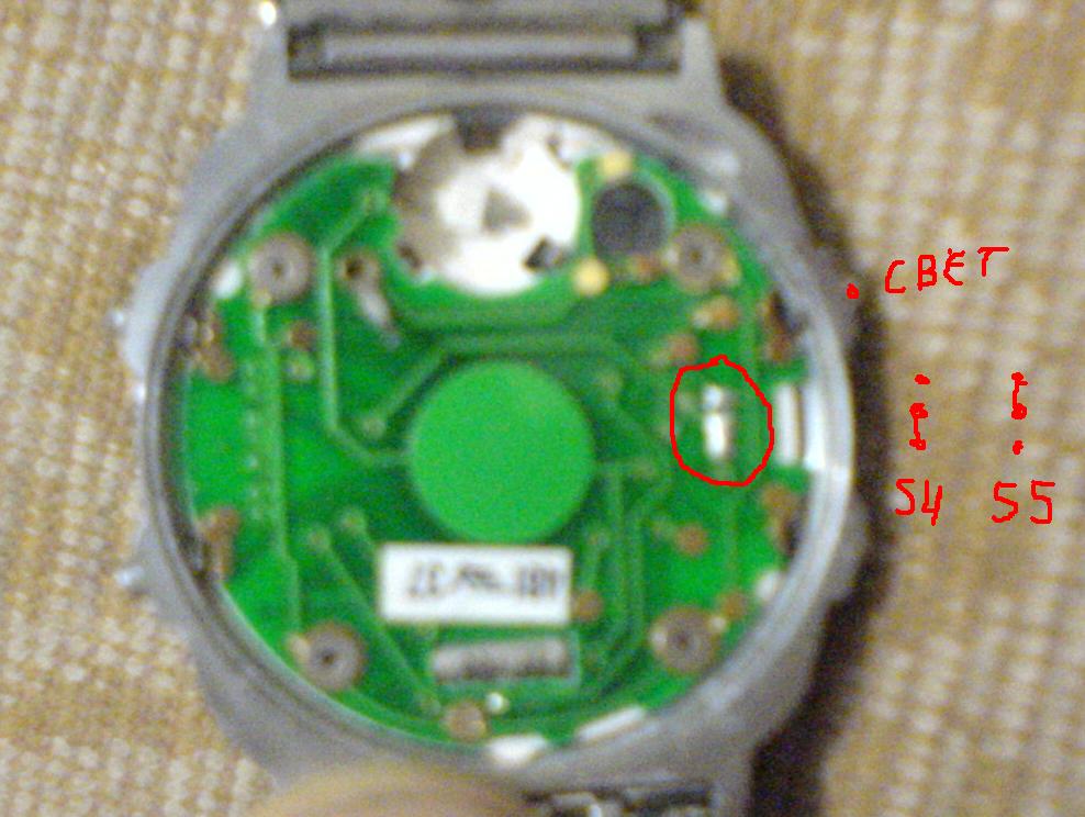

Кстати, всем пользователям новых ЧН-54 и ЧН-55. Обратите внимание на способ выбора мелодии - 1 и 3 кнопки вместе в режиме первого будильника.
Еще один трюк. На плате у ЧН-55 есть три точки, две из которых спаяны между собой, вот так:
O
O
O
Если спаять их так:
О
О
O
то модель сменится на ЧН-54. И наоборот. Действует только в НОВОЙ версии с календарем до 2050 года.
ВНИМАНИЕ. ТРИ СРАЗУ НЕ СОЕДИНЯТЬ, будет КЗ по питанию.

Кстати, можно изолировать среднюю точку и повесить ее проводом на кнопку "свет". Если при ОБЩЕМ СБРОСЕ нажимать СВЕТ, будет 55 модель, иначе - 54. Вот так :-D :-D :-D

siealex, а можешь показать на плате на фото эти точки?
Не очень хорошо видно, но разобрать можно.
