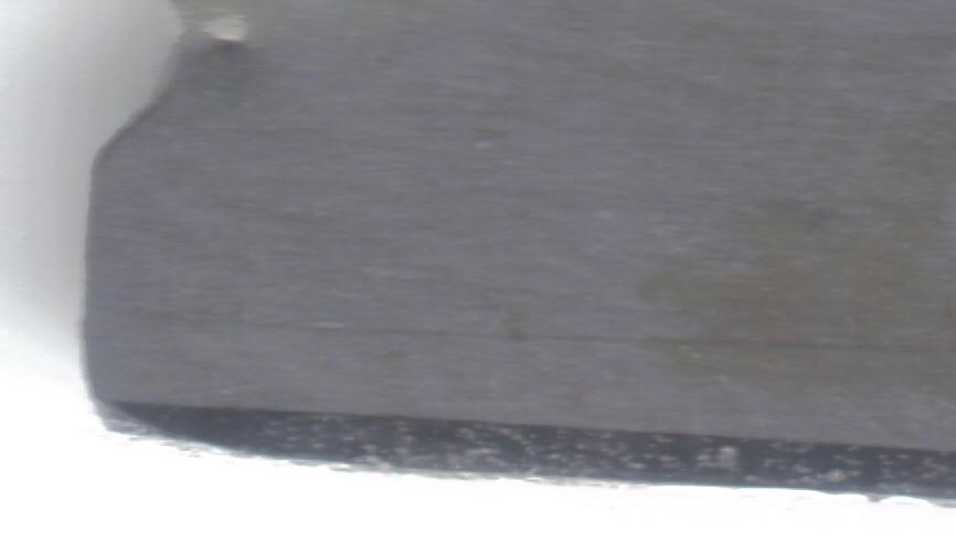

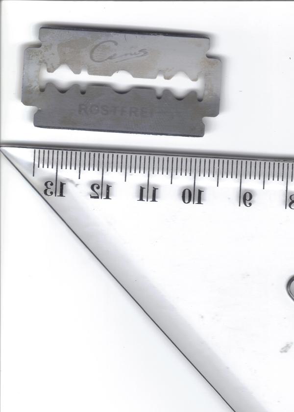

сканирование
решил поиздеваться на старым струйником, так называемым 3в1, и был приятно удивлен, тем что он способен сканировать с довольно большим разрешением, но только плоские объекты.не пытался сканировать что-то определенное,но вот для примера, что получилось на первом фото (пришлось уменьшить в 10 раз с 6000*8400) и вот что на втором при нормальном увелчении.в scan resolution(dots per inch) задал 2400 (потолок был 9600). как мне кажеться подобным методом можно было бы довольно точно сканировать такие обьекты как рычаги и плоские пружины, например, хроповика в старых карманниках, чтоб в последсвии благодаря большому увеличению как можно более точно передать форму(возможно и размер).
ID:	141179   Нажмите на изображение для увеличения
