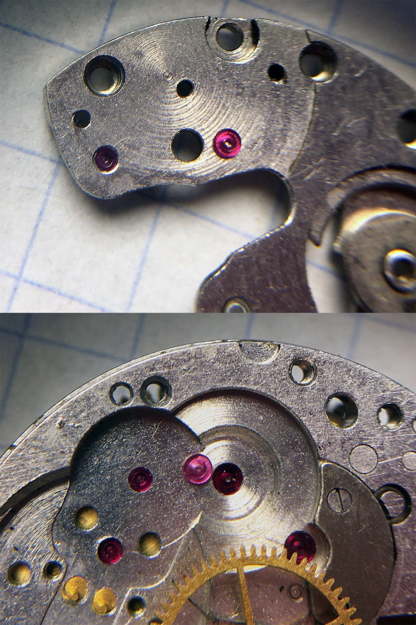

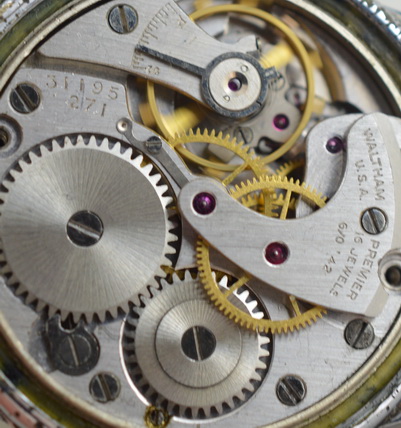

Здравствуйте, имеется американский механизм waltham от часов военного периода 1942 года. Проблема в том, что разбит один камень в мосту, но навскидку не могу вспомнить где стоят камни диаметром 1,3 мм. Стандартные для наших часов 1,2 мм поставил рядом для наглядности по внутреннему диаметру подходят, а вот по внешнему никак. Внутренний диаметр ~ 0.15 мм. Подскажите, от часов СССР реально что-то подобрать?

Сообщение от vintus Посмотреть сообщение
Добрый день!
Если нет другого решения, то можно подобрать камень меньшего внешнего диаметра - например 0,8 до 1 мм, же толщины и внутреннего диаметра как родной, изготовить кольцо из латуни диаметром родного камня и поместить новый камень в.
Также, можно подобрать камень большего внешнего диаметра, же толщины и внутреннего диаметра как родной, но это вынуждает увеличить отверстие в мостике, что является не приемлемым. Основное правило в часовому деле говорит "Не делай ущерб чтобы починить ущерб."
С уважением, Душан
